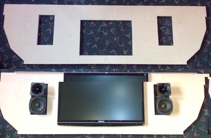

Eine rohe Form aus einer Multiplex-Platte aussägen und schon mal alles rein legen wie es aussieht:

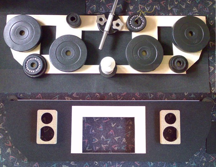

Dann KFZ-Teppich aufkleben und mit ein paar Hantelgewichten beschweren. Danach ausscheiden. Die beiden Lautsprecher-Halterungen hab ich auch schon mal mit rein gelegt, ob es denn auch passt:

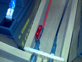

Hier die Stromversorgung:
Ist nicht so spektakulär, deshalb nur 2 Bilder.

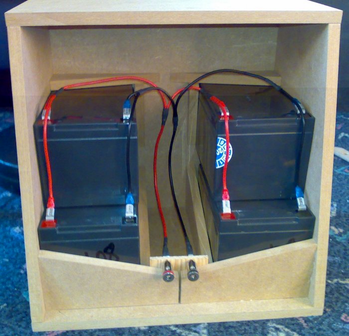

Verwendet werden 4 Blei-Akkus mit jeweils 12V 12Ah. Bei mir im Betrieb fällt da öfter mal ein Container voll fast neuer Akkus ab, da sie als "gebraucht" nicht mehr mit verkauft werden... Macht 48Ah, was nach der ersten Überschlagsrechnung schon ein paar Stündchen reichen sollte. Dabei werde ich nur bis min. 40-50% Entladetiefe gehen, um die Akkus etwas zu schonen.
Mit kleinen Hölzern um die Akkus herum werden sie ausreichend fixiert, bleiben aber trotzdem ausbaubar, wenn mal einer verreckt.

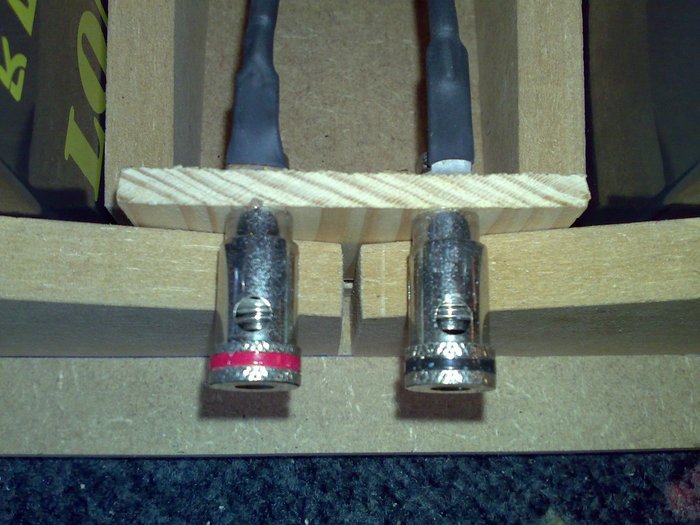

Hier das Anschlussterminal. Die Klemmen sind von einem alten Subwoofer geklaut worden und eignen sich hier ideal für sichere Verbindung und gleichzeitig schnelle Trennmöglichkeit.
Wenn die Kiste mit PC auch fertig ist, kommt da ebenfalls noch Teppich drum.

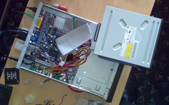

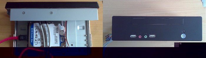

Aber nun noch ein paar Bilder. Hier der Rechner mit noch provisorisch angeschlossenem 5,25" Laufwerk, damit ich erst einmal XP installieren konnte.

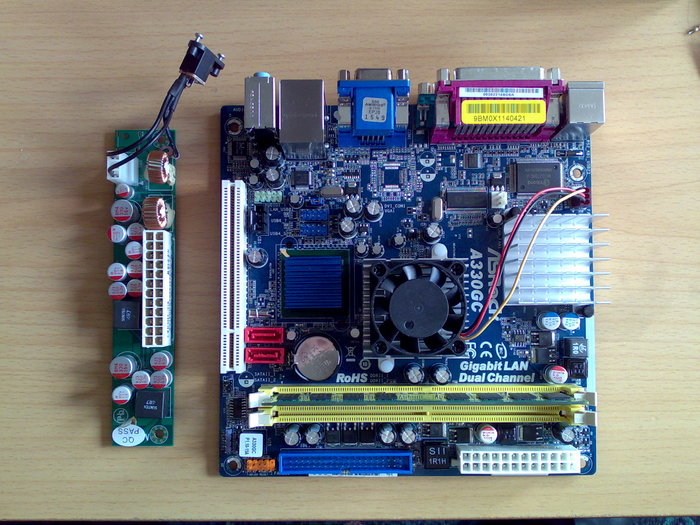

Hier Mainboard und Step-Down Wandler bereits ausgebaut. Abmessungen vom Board 170mm x 170mm...
Und hier die Frontblende, welche die HDD und das DVD-Laufwerk beinhaltet. Auf der Vorderseite gibt es noch 2x USB 2.0 und Kopfhörer/Micro sowie Power-ON und Reset, welche einmal mit Power-ON LED und einmal mit HDD-LED hinterleuchtet sind.

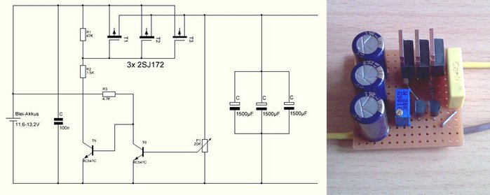

Vorerst musste aber eine Lösung bezüglich der Versorgung her. Laut ATX-Bestimmungen dürfen die 12V um max. 5% schwanken. D.h. man kann sich zwischen 11,4V und 12,6V bewegen.
Da meine Akkus geladen aber bis zu 13,3V bieten, muss noch eine Spannungsregelung her.
Ich hab mir dafür einen Low-Drop Regler gebaut, welcher auf 12,5V regelt. Bei 4A fallen über ihm knappe 0,2V ab, d.h. ich könnte die Akkus bis runter auf 11,6V entladen und befinde mich noch innerhalb der 5% Toleranz für die 12V-Spannung.
Hier mal der Plan und ein Bild dazu:
Der Monitor bekommt übrigens ebenfalls die geregelten 12,5V ab, weil sein eigentliches Netzteil auch schon 12,33V brachte und er auch bei 11,4V noch funktioniert.

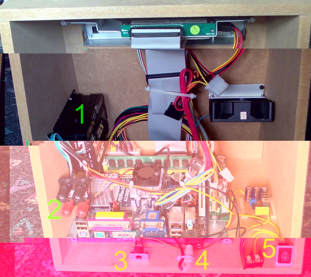

Weiter gehts mit der Rechner-Kiste.
1. : Eine kleine 2x 20W Endstufe für die Stereo-Lautsprecher auf dem Monitorbrett.
2. : Die Anschlussbuchsen für die Lautsprecher.
3. : Die Stromversorgungsbuchse für den Monitor.
4. : Ein Y-Stück für das Audiosignal. Der eine Stecker geht zur Endstufe, an den noch freien Anschluss kommt der schon im Auto verbaute Subwoofer angeschlossen. Dieser wird dann von zwei Seiten gespeist: Einmal vom Auto-Radio und einmal vom Rechner.
5. : Der Hauptschalter und die Anschlussklemme für die Blei-Akkus.

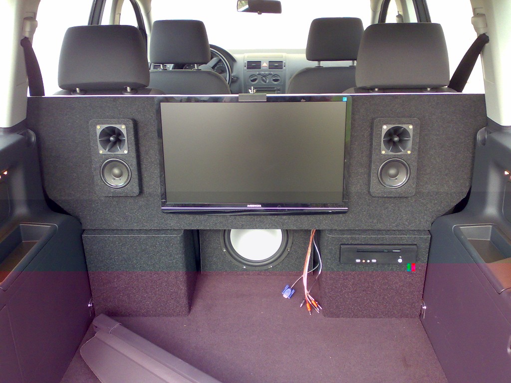

Anfang nächster Woche gibts dann noch ein Bild wie das ganze im Touran eingebaut aussieht.
Do, 15.04.10, 18:35

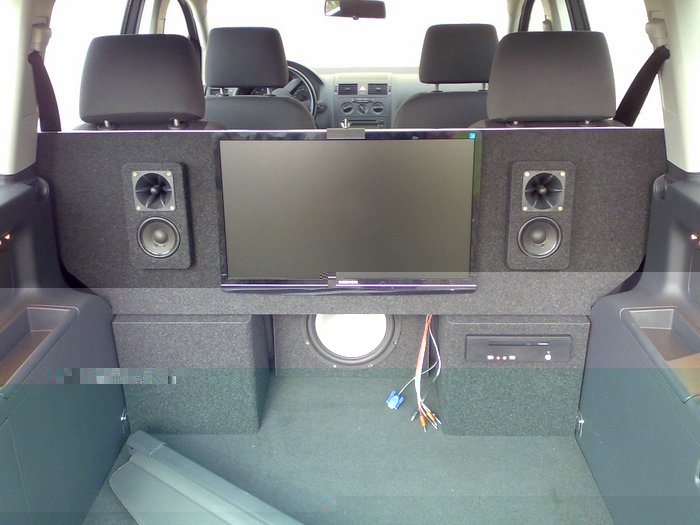

Da steht es nun. Den Subwoofer in der Mitte hab ich Ende letzten Jahres schon gebaut. Der ist auch immer drin...
Die Kabel vom Monitorbrett hängen noch in der Mitte runter, denn es ist noch nicht endgültig. Muss noch zwei Leisten auf die Kästen leimen, um eine ausreichende mechanische Verbindung zwischen allen Teilen zu kriegen, damit am Ende auch wirklich nichts umher fliegt.
Nun werde ich mir noch diese Minitastatur mit Trackball und nen schönen Gartenstuhl holen und dann kann das Picknick am Baggersee losgehen, Herr Mueller :mrgreen: .

Brauchst DU nicht auch einen ATX-Taster?
Brain
Beiträge: 109
Registriert: Di, 10.10.06, 12:36
Fr, 16.04.10, 06:44
Würde an deiner stelle noch ne Sicherung in dein Akkupack einbauen ;-) :D
Kurzschluss = Kabelbrand :shock:
Stinkt gut, Qualmt gut. Dein PC wäre ein Fall für die Tonne und dein Auto ein Fall für die Presse. Die Versicherung würde nix Zahlen, da fahrlässig und noch dazu im Netz zu finden.
Gebranntes Kind scheut das Feuer :!:
Fr, 16.04.10, 14:36
10A Sicherung: check...
Grober Fehler. Nicht auszudenken, welche Ströme bei nem Kurzschluss aus 48Ah kommen...
