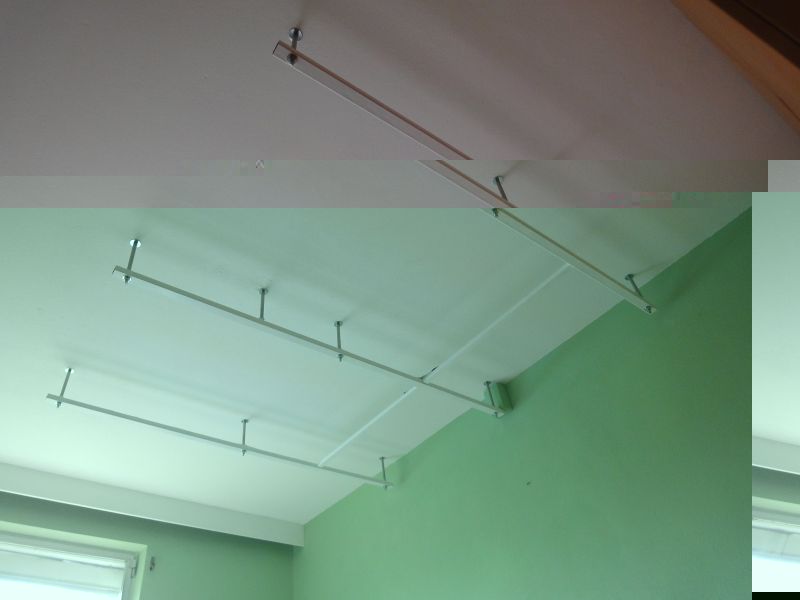

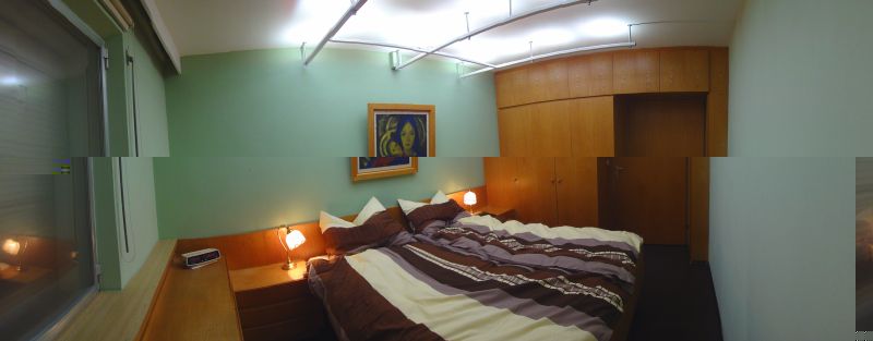

Ja gibts, seit heute läuft sie endlich!!!
Der Rest vom Schlafzimmer schaut noch aus wie S** aber der Teil ist abgeschlossen :D
Sobalts sauber ist gibts ein Bild vom ganzen Zimmer, ist aber vorab schon zu sagen ein sehr weiches Licht, man wirft sogut wie keinen Schatten!

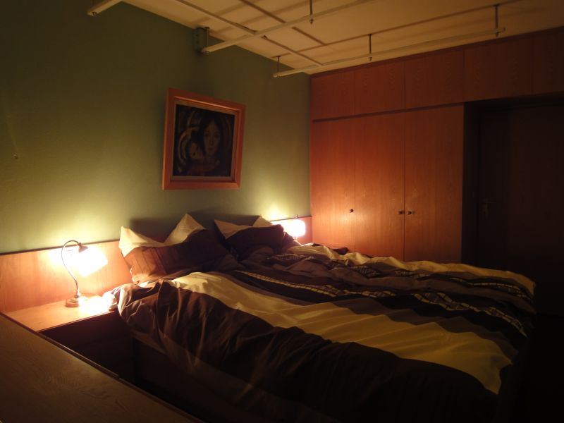

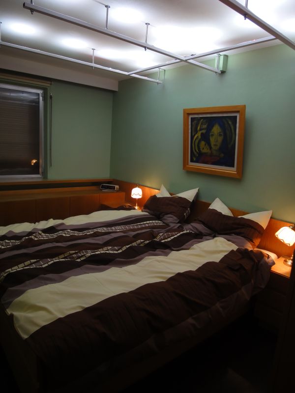

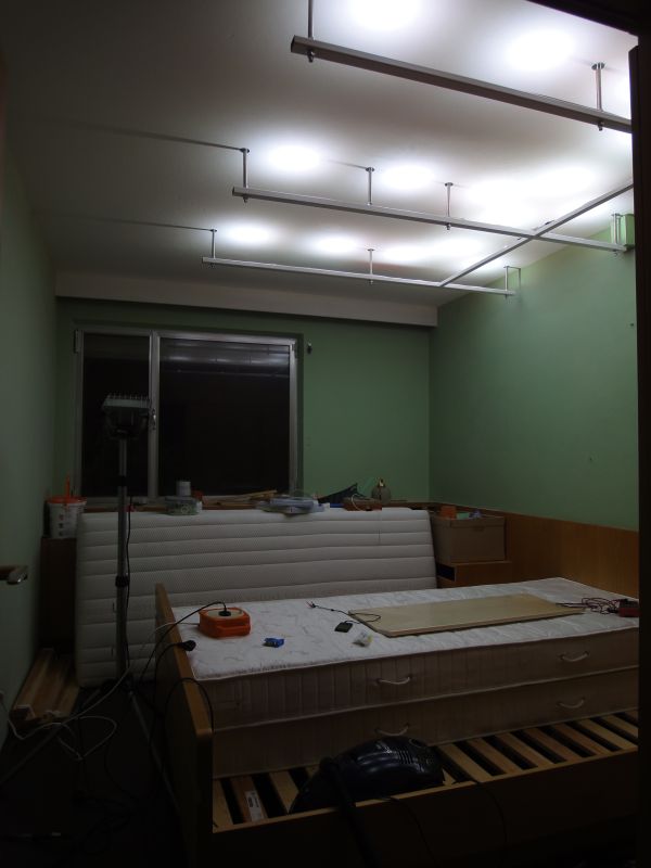

Mal Bilder im Dunkeln (Rest ist noch im Umbau...)
Und nur mit Rot:
Wirkt auf den Bildern dunkler als es ist, aber für zb die Küche oder Badezimmer wär es zu wenig.

Do, 13.05.10, 16:46
Zimmer ist bewohnbar :D
und mal nur mit den Leseleuchten:

Do, 13.05.10, 23:31
Ist das 1. Bild schon die höchste Helligkeitsstufe?
Dann hätten es noch 1 oder 2 Stangen mehr sein dürfen.
Mir persönlich wäre das zum Klamotten raussuchen noch zu dunkel. Aber Bilder können bekanntlich täuschen.

Fr, 14.05.10, 08:28
Ja heller gehts nicht...
Es ist um einiges heller als die alte Lampe, aber für ein Arbeitslicht noch zu wenig.

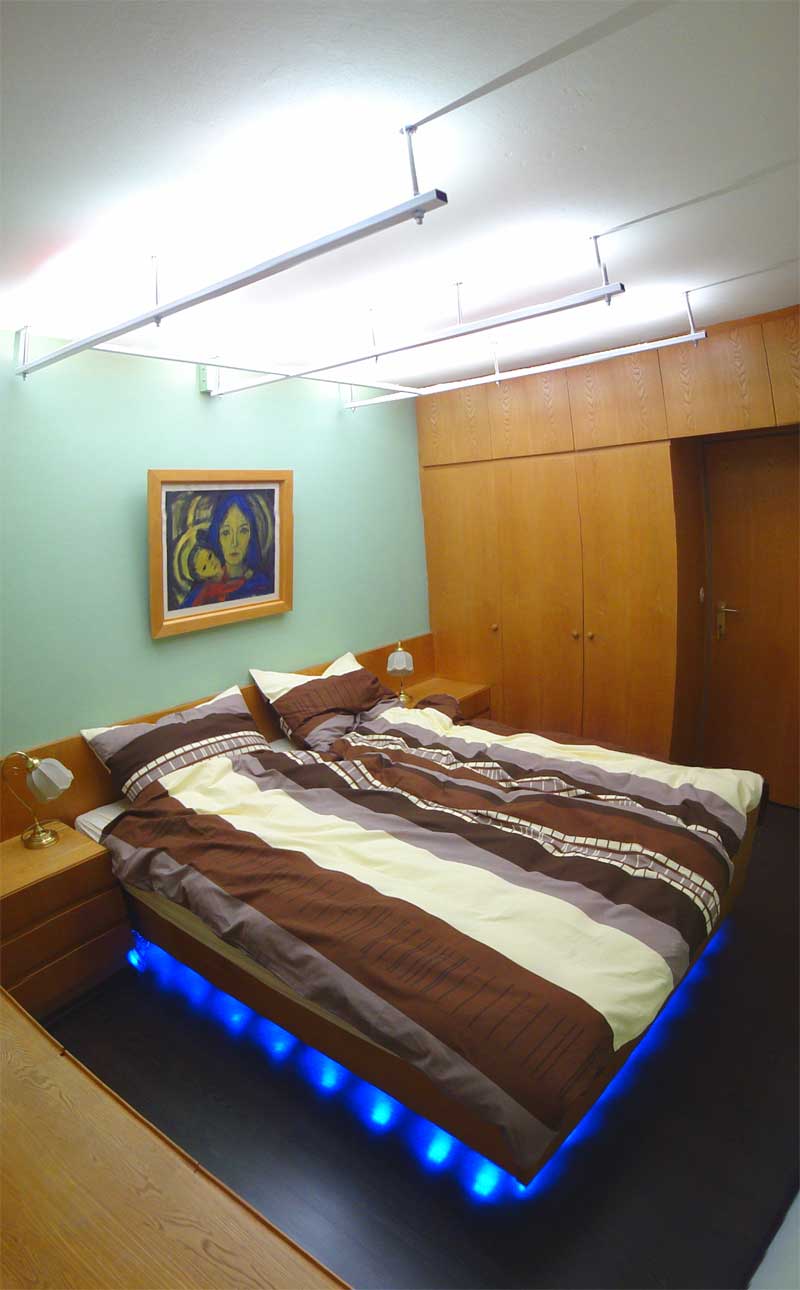

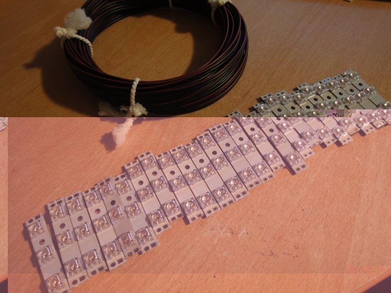

Die Unterbodenbeleuchtung ist auch drinn:
3 Superfluxleisten zerschnitten und mit Kabel "gestreckt", auf die Rückseite Doppelseitiges Klebeband und an a 12V 2A Steckernetzteil gehängt :)
