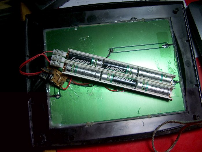

Strom (ausgerechnet): 965 mA (Am stabilisierten Netzgerät mit einer Spannung von >3,75V (darunter sackt der Strom ab). An sich ist das ja nicht schlimm, da ich ja nur 800 mA will (je nachdem, wie dort die Spannung liegt - Widerständemange zur Zeit...)
Mit einem Akkupack 3*1,2V=3,6V (in normalem Batteriehalter) komme ich leider nur auf 640 mA. Wenn ich messe, liefert es auch nur 3,34 V (unter Last, ohne Last 3,86 V).
Liegt es an der schlechten Qualität der Halterung? Oder was kann ich machen?
EDIT: An der LED liegen mit Batterien 3,1 V an. Mit einer Halterung mit 4 Batterien wird auch der volle Strom erreicht. Bei 3,47 V aus dem Netzgerät fließen genau 800 mA. Also zumindest sollte es theoretisch mit (3) Akkus möglich sein.
EDIT2: Habe mal andere Akkus eingelegt: Leerlaufspannung: 4,0 V
Unter Lasst: 3,28
Also noch extremer. Liegt wohl an der Halterung, oder?

Die Spannungsdifferenz zwischen Last- und Nichtlastbetrieb kann an Übergangswiderständen in der Halterung liegen.
Weitere Fehlermöglichkeiten: oxydierte oder verschmutzte Kontakte an den Akkus, zu dünne Leitungen oder schlechte Lötstellen.
Nicht zu vergessen: ein schwacher Akku in der Reihe.
Wenn Du zwischen Akkupol und Beginn der Leitung einen Widerstand feststellst ( also unter Last eine Spannung messen kannst), deutet dies auf einen Übergangswiderstand hin, der durch Reinigen und Kontaktspray verkleinert werden kann (beide Seiten messen). Hilft dies nicht, nimmst Du eine feinadrige Litze und machst damit eine Brücke über die Feder. Wenn sie nur genietet ist, kannst Du diese Litze auch innerhalb der Feder verlegen. Ein Steckkontakt, wie er z.B. bei KFZ-Leitungen verwendet wird, kann auch gute Dienste leisten, wenn er mit einer Seite der Litze zwischen Feder und Akku geschoben wird.
Einen schwachen Akku kannst Du feststellen, indem Du die Spannungen der einzelnen Zellen unter Last misst. Alle drei Spannungswerte sollten übereinstimmen.

So habe ich eine Akkuhalterung realisiert (hier noch provisorisch für 6 Zellen in Reihe)
Zwischenzeitlich sind die Anschlüsse mit Steckverbindern aus dem KFZ-Bereich ausgeführt.
... und Du siehst richtig: das ist Kabelkanal.
