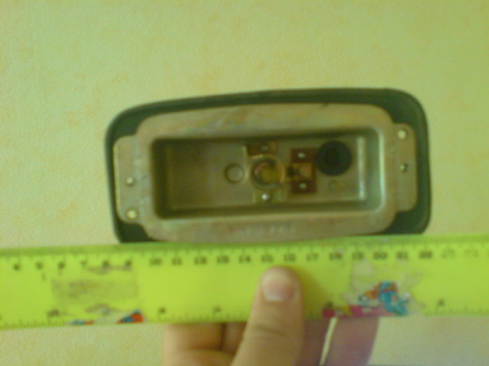

hier mal ein bildBild
so sieht das rücklicht original aus
so soll das richtige neue dann aussehen.
ich hattte mir vorgestellt im linken drittel die blinker zu platzieren(orangene leds)
in der mitte dann halt das rücklicht(rot schwächer leuchtend) und im letzen drittel dann halt bremslicht(rot stärker leuchtend)

Hier erstmal die maße:Bild
das mit den superflux leds find ich schonmal ganz gut.
denke mal das sieht gang gut aus.
aber sind für die blinker nicht orangene leds besser als gelbe?
kannst du mir mal n schaltplan machen? weil ich hab an dem rüklicht einmal kabel für rücklicht, einmal bremslicht.diese muss ich vom einem zum anderen rücklicht legen.
hier mal n bild dazu

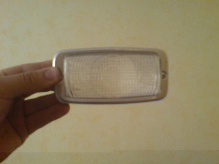

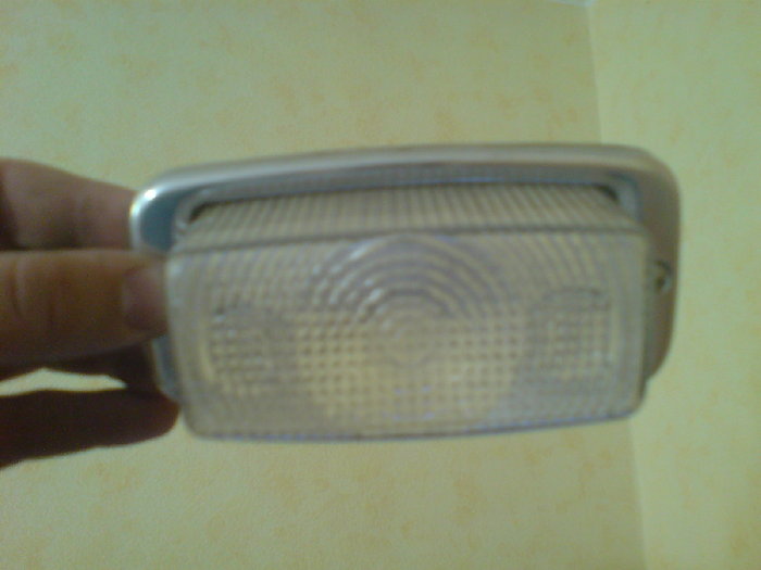

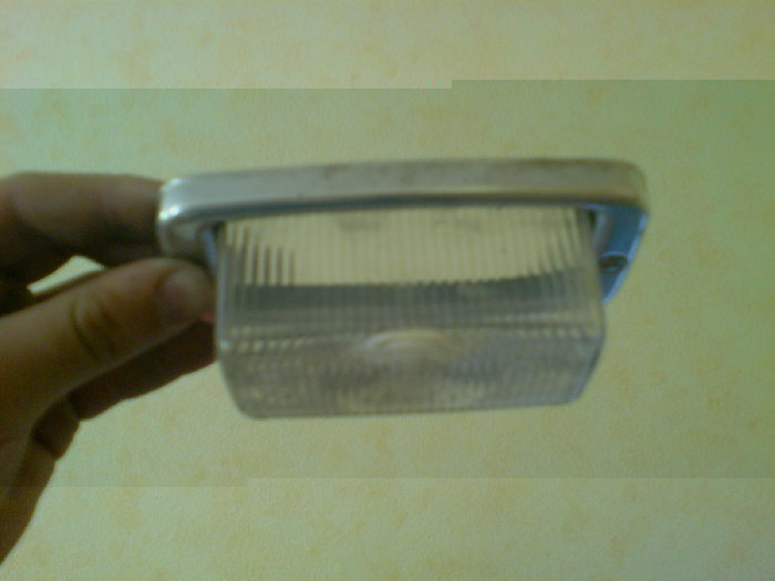

ich kann die rückleuchten , die ich eigentlich nehmen wollte(trabant blinker weiß) nicht nehmen.die heben keinen gummi zum einbau ins blech
ich habe jetz die originalen rückleuchten in weiß günstig bekommen.(obwohl viele im netz der meinung waren das es diese nicht gibt)
also dadurch ändern sich nur die abmessungen.
die größe ist jetz 4,4 x 9,8 cm
hier ein bild: Bild

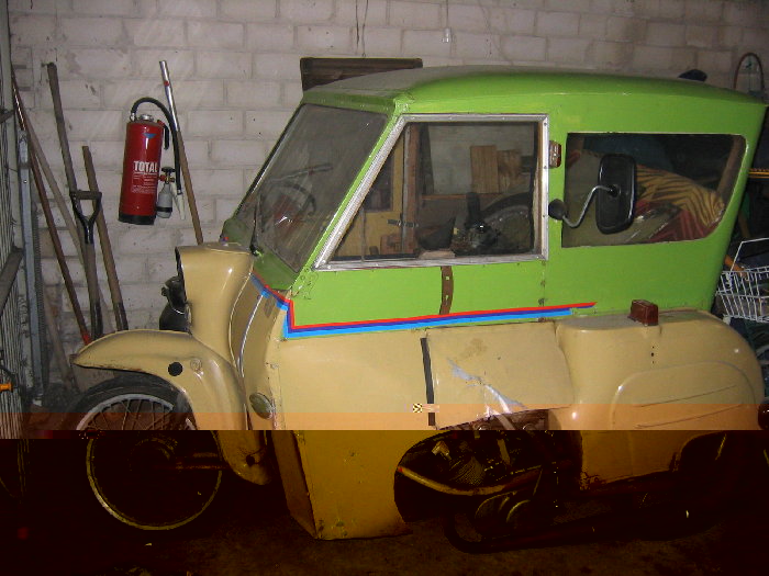

ich weiß nicht ob du kein duo kennst aber die begrenzer sind weit weg vom scheinwerfer!
hier ein bild vom duo

die ampen sind die gleichen wie beim wartburg 353 tourist, wenn man die heckklappe öffnet sind die unten (aber in rot)
vllt kenn die ja jemand.
das problem ist, wenn er nurnoch diese eine hat und die nichtmehr ranbekommt dann muss ich ja die nachbau dinger nehmen.ich erfahre das morgen vormittag.
aner die größe ist die gleiche.
auf dem foto sieht man die leuchten mal
hab noch n foto gefunden.so siehts aus nur in klar
danke
Do, 23.04.09, 18:59
Wenn Du diese runde Lampe ("Wartburg Tourist") nimmst, hat sich das Thema Fresneloptik in der Tat erledigt.
