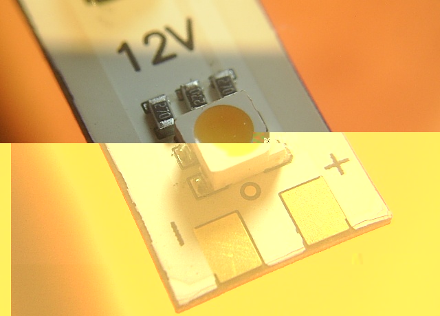

Ich habe vor längerer zeit (ca. 2monate) von Lumitronix eine High-Power SMD LED Leiste warm-weiß sowie das dazugehörige Aluminium Profil. Ich möchte euch meine eindrücke von dieser LED leiste etwas schildern, wie sich der Kühlkörper verhält oder wie die Farbtemperatur der LED leiste ist.
Als erstes habe ich mal ein paar Bilder von der LED leiste sowie von den Aluminium Profil:

LED Leiste: Hier kann man sehr deutlich die Anschlusskontakte mit der dazugehörigen Pol Beschriftung sehr gut erkennen.
LED Leiste: Hier sieht man auch sehr gut wo man die Leiste trennen kann, und die Pol Beschriftung ist auch an den Trennpunkten mit angegeben.

Das Aluminium Profil Set bringt ein Aluminium Profil sowie zwei Seitenkappen und zwei Montageklemme mit, damit man die Beleuchtung auch an Wänden oder Decken Anbringen kann. Bei der High Power SMD LED Leiste kann man ab jeder dritten LED die Leiste trennen. Falls man vor hat mehrere Leisten in Reihe zu schließen ist das kein Problem, da die Leisten an beiden Seiten Lötkontaktstellen besitzen.
