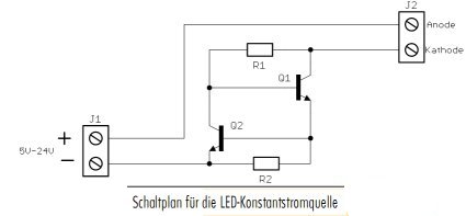

Was ist der Vorteil dieser Widerstände zu den normalen kleinen?

Oh sorry, verguckt, nein, die mein ich natürlich, nur haben mich die dicken schwarzen Dinger daneben irritiert. Von denen weiss ich nicht was es ist.
Fr, 10.10.08, 18:36
maxpd hat geschrieben:Oh sorry, verguckt, nein, die mein ich natürlich, nur haben mich die dicken schwarzen Dinger daneben irritiert. Von denen weiss ich nicht was es ist.
Sollten Transistoren sein, allerdings verstehe ich deren Sinn in dieser Anwendung auch nicht so genau. Meine Vermutung ist eine minimal-KSQ mit zwei Widerständen und zwei Transistoren, anders machen die Dinger da keinen Sinn.

Der Kandidat hat 100 Punkte :)
Quasi das hier:
http://www.pollin.de/shop/detail.php?pg ... Y5OTgxOTk=

Sieht gut aus. Aber könntest du eine Zeichnung dieser KSQ auf Lochraster machen? Ich bin gerade dabei das umzusetzen, klappt aber nicht ganz. Bin am verzweifeln... :cry:
Und was für ein Netzteil / woher hast du benutzt?
Und ähm... wie macht man das Ding an? Ist drinnen ein Schalter?

Schaltplan und Stückliste der KSQ von Pollin
Die Anschlussklemmen können weggelassen werden.

Schon klar, aber ich meine welche Anordnung der Bauteile er auf der Streifenrasterplatine gewählt hat...

Fr, 10.10.08, 20:12
Hab mir grade mal was für Streifenraster überlegt, guckt mal bitte drüber obs stimmt, kann sein dass es schon was spät ist für so überlegungen :D
Sorry, außer Paint war grade nix zur Hand.

Könnte stimmen... Bin mir aber auch nicht sicher. Was mich jetzt echt verwirrt, ist, dass ich das in dem anderen Thread voll anders falsch gemacht habe. So scheint mir das ganze irgendwie ganz simpel... Da hätte ich aber ja auch schon ohne es zu merken einen Kurzschluss erzeugt. Also möchte ich hier zu meiner Aussage keine Garantie abgeben.

Simmt nicht ganz.
Bei den Transistoren müssen noch Emitter und Kollektor getrennt werden. Dann stimmt es zumindest mit dem Schaltplan überein.
Fr, 10.10.08, 21:29
jo stimmt, habs geändert

KSQ auf Lochraster.

Nunja, so genau ist die KSQ dann (leider) auch nicht. Sie schwankt von 16mA bis 24mA, je nach Eingangsspannung. Aber immer noch besser, als gar keine :)

Wie stark schwankt denn Deine Eingangsspannung?
Normalerweise schwanken die KSQs dieser
Bauform nicht besonders stark. Vielleicht ist sie mit dem
Widerstand R2 auf 24 mA (~30 Ohm) eingestellt und die
Betriebsspannung ist etwas zu niedrig für so viele LEDs in
Reihe?
