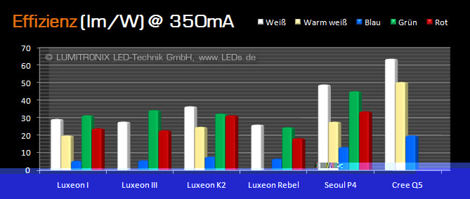

Lichtstrom und Effizienz bei 350mA:
Lumenvergleich bei 350mA
Effizienzvergleich bei 350mA

Sehe ich das richtig, bei 1000mA hat die Cree ca 178lm und ca. 37,5lm/W. Das heisst sie nimmt 4,75W auf, was bei einem Strom von 1000mA einer Vorwärtsspannung von 4,75V entspräche. Das kommt mir aber verdammt hoch vor.

Ragnar Roeck hat geschrieben:Sehe ich das richtig, bei 1000mA hat die Cree ca 178lm und ca. 37,5lm/W. Das heisst sie nimmt 4,75W auf, was bei einem Strom von 1000mA einer Vorwärtsspannung von 4,75V entspräche. Das kommt mir aber verdammt hoch vor.
Das kommt mir zwar auch hoch vor, klingt aber nicht unrealistisch. Das lasse ich nochmal nachprüfen.

Hmm also die 4,75V bei 1A scheinen mir auch extrem unrealistisch vorallem auch wenn Cree selber dort eine Spannung von 3,8V angibt.
Ich habe auch schon über 40 XR-E verbaut aus unterschiedlichsten Binnings und Produktionszeiträumen und keine kamm bei 1A auch nur in die Nähe von 4V Spannungsabfall.Von 4,75V ganz zu schweigen. :!:
Bei 700mA und 48lm/W komme ich auch auf eine extrem überhöhte Spannung von 4,16V wo eigentlicht 3,4-3,5V normal sind.

Zu der Messmethode:
Um nicht zufällig einen Ausreißer nach oben oder unten zu erwischen haben wir für unsere Messungen zunächst durch Sektionsmessungen eine LED ermittelt, die im Durchschnitt oder etwas darüber liegt. Diese ausgewählte LED wurde dann nach standardisierten Laborbedingungen gemäß des National Institute of Standards and Technology (NIST, USA) gemessen. In einer Messanordung mit High Speed Spektroradiometer, Lichtstärketubus für Lichtstärkemessung nach CIE (Commission Internationale d’Eclairage), Goniometer für die Abstrahlcharakteristik und einer 50 cm Ulbrichtkugel zur Spektralanalyse und Lichtstrommessung werden die Ergebnisse mit einem unterstützenden Computerprogramm mit immer gleichmäßigem Ablauf ermittelt.
Die Angaben der Hersteller sind, wie Chris schon erwähnte, Maximalwerte, daher eben die immensen Unterschiede.

Danke für die Auskunft aber du stimmst mir sicher zu dass die extrem hohen Flussspannungen bei der Cree kaum der Durchschnitt sein können?
Weil sonst hätte ich mit meinen XR-E bischer immer extrem Glück gehabt weil alle 40 die ich bischer gekauft immer sehr niedrige Flusspannungen hatten.Vierzig Leds sind jetzt nicht sonderlich viel aber ich habe sie in einem Zeitraum von Dezember 2006 bis Mai 2008 gekauft.Das müsste schon ein Glück wie im Lotto sein damit ich immer die mit den niedrigsten Flussspannungen erwische. :lol:
Wobei auch fast alle Leute bei Candlepowerforums genau das selbe berichten dass die Flusspannungen bei den XR-E immer schön niedrig sind,oft niedriger als in den Datenblättern.
Was mich interesieren würde ist wie warm die Kühlkörper den nun genau wurden bzw. wie warm etwa die Chips?

Ich habe bei den Selektionsmessungen leider die Spannung nicht festgehalten, sondern nur Lichtstrom und Farbtemperatur und danach eine durchschnittliche, wie gesagt mit Tendenz nach oben, für die Hauptmessung ausgesucht.
Ich kann aber gerne kurz mal ein paar durchchecken aus der aktuellen Charge und dann berichten.

Ich habe nun mal 10 Q5 aus unserem Lager durchgemessen.
Die Spannungen bei 350mA liegen zwischen 3,45V und 3,71V und bei 1000mA zwischen 4,13V und 4,51V.

Interessant,ich habe letztens 5 XR-E R2 gekauft und alle hatten bei 700mA um die 3,4V Spannungsabfall und bei 1A um die 3,6V.
Dann habt ihr wohl eine Charge erwischt mit hohen Flussspannungen anders kann ich mir die ganze Geschichte nicht erklären.
Die einzigen 3 XR-E die bei mir eine ähnlich hohe Flusspannung hatten waren die beiden warmweißen XR-E die ich bei euch gekauft habe.Die haben auch um die 3,7V bei 700mA.
