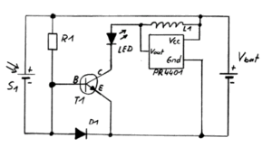

ich wollte mir einige Solarlampen, mit ultrahellen LEDs, für den Garten basteln. Bevor ich aber lange auf Fehlersuche gehe, wollte ich euch mal fragen ob meine Schaltung so überhaupt funktionieren kann. Wie müssen die Bauteile geändert werden, damit das überhaupt funktioniert? Das LED Treiber Modul sollte kein Problem darstellen, aber welchen Transistor bei welchen Widerstandswert, damit das Ding bei Dunkelheit auch einschaltet bzw. nicht zu früh? :roll:
Welche Auslegung benötige ich für eine 0.5Watt LED weiß 14000mcd 75° 5mm 3.5V (max. 125mA) bzw. für hyperhelle LED weiß 16000mcd 20° 5mm 3.6V (30mA)?
Bei der 0,5Watt LED sind vermutlich auch der Akku + Solarmodul unterdimensioniert!!!
Evtl. hat ja einer eine Simulationssoftware für sowas :wink:
greetz
Qs'Tree
Nachtrag: Diese Schaltung funktioniert nicht !!!

Ich glaube ich habe auch noch einen Fehler im Schaltplan gefunden. Hier die korrigierte Version.

Evtl. weiß ja einer wie R1 & T1 ausgelegt werden müssen, damit das ganze System überhaupt tut.
So, 04.06.06, 21:00
also für mich sieht das mit r1 komisch aus er schließt ja die solarzelle kurz

gefällt mir irgendwie auc hnet ich kann dir aber net sagen wo der fehler is hab mich damit seöbst noch net befasst aber irgendwie hab ich bei dem schaltplan so das gefühl das da was net stimmt
So, 04.06.06, 22:34
ich glaube unter r1 müsste noch ein Wiederstand ?
oder an B von T1 ?

und die Diode unten sperrt sodass der Akku nicht geladen wird... oder?

Naja, ganz so einfach wie du dir das vorstellst wirds wohl nicht werden. Ich kann da mit meinem gefährlichem Halbwissen nur sagen,;
1.Das Modul PR4401 kannte ich bis jetzt nicht ist aber voll in Ordnung, soll heißen nicht schlecht
..und für deine Zwecke wohl genau das Richtige. Der zweite Schaltweise ist die Richtige.
2.In deiner Schaltung hast du nicht wirklich eine Akkuladeschaltung integriert. Soll heißen,
..du müsstest im Ladezustand, also Tagüber, den Ladestrom begrenzen. In deinem Fall würde das
..Panel aber mit dem max Strom, den Ladestrom des Akku wohl nicht übersteigen. Jetzt weiß ich
..nicht wie Konstant der max. Panelstrom ist, ob die 53 mA nur maxWert sind und in der Norm nur
..etwa 40 mA geliefert werder können. Das würde die Ladezeit dann in die länge ziehe, ist ja
..klar oder? :wink:
3.Was ich am wichtigsten finde, nach deinem Plan leuchtet die Leds auch tagsüber, dadurch würde
..dann aber die Akkuladung überbrückt werden, der Akku nicht geladen werden und Nachts wäre die
..Led dunkel. Also DÄMMERUNGSSCHALTUNG muss unbedingt noch rein. Tags die Led und das Modul vom
..Stromkreis trennen und Nachts das Panel vom Stromkreis trennen und die Led dafür über Akku
..laufen lassen.
Ich hoffe ich hab nichts übersehen, aber hier gibts gewiss noch andere im Forum die dir auch noch was dazu sagen können. Kurze Frage am Schluß, warum nicht billig kaufen und vielleicht noch selbst ein bissl dran rumbasteln, als alles selbst zu machen, das wird doch teuer, oder?

Rein theoretisch könnte man aber sogar versuchen das Modul PR4401 in ähnlicher Form nach zu bauen.
Grundlage meiner überlegungen wäre da diese Schaltung von Mr_T. Wenn man vor die Spule noch ne BAW75 schaltet, wird der Akku nicht unter 1V entladen (Stichwort Tiefenentladung bei Akkus) und wenn nötig könnte man mit nem kleinen Kondensator sogar die Frequenz ein bissl eindämmen, müssen ja vielleicht nicht die geschätzten 25 kHz sein. Auf anderen Seiten spricht man von rund 9 kHz (Erfahrungswerte) bei ner Urspannung von 1 V für den Betrieb von 1´ner Led.
Das sind meine Überlegungen dazu.
Edit:
Ich glaub das mit der Frequenzbegrenzung ist doch nicht von Vorteil. Hab mich noch ein bissl mit dem Thema beschäftigt und siehe da, es heißt je höher die Frequenz desto heller scheint die Led zu leuchten. Fraglich dabei, wie Mr_t schon sagte, bastelt man damit vielleicht schon ein Störsender?

Also ganz ehrlich gesagt, einfacher wie auf den LINKS gehts nicht. Die Leute die diese Schaltungen entworfen haben, werden sich bei jedem Teil ihre Gedanken gemacht haben und komplex find ich die Schaltungen nicht. Die sind doch sehr kanpp gefasst mit genauer Bauteilangaben, besser gehts doch nicht. Den Plan den du erstellst hat, der funktioniert ja so noch nicht und wenn wir hier jetzt noch dran rumwerkeln wird er dann gewiss nicht weniger Bauteile aufweisen.
Meine Meinung, nimm einer der dir gegebenen Pläne und bau dannach, da hast du auch die Garantie, das dass dann so auch hinhaut. So klappts auf alle Fälle, eigene Projekte mit gefährlichem Halbwissen gehen ganz schön ins Geld und kosten Zeit. Ich weiß ja nun nicht in wie weit du schon Erfahrung in Sachen Elektronik hast, aber erst nachbauen und lernen und dann nach und nach eigene Sachen und noch mehr dabei lernen. :)
