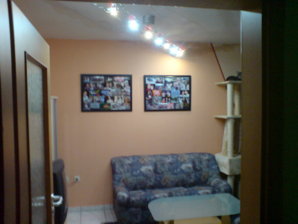

Das ist die Lampe:

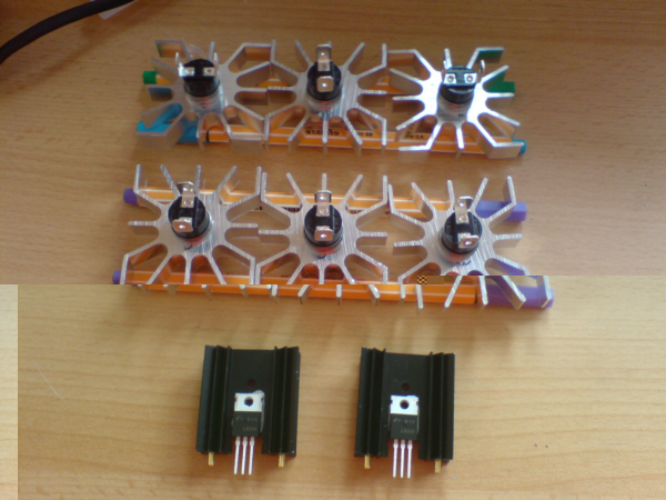

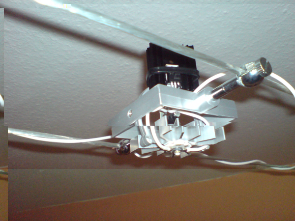

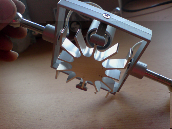

Als erstes habe ich die Spots abmontiert, die Strahler herraus genommen und kleine Nuten hieneingesät, damit ich der Sternkühlkörper ohne Herrumrutschen sitzt.
Hier seht ihr wie gerade der Wärmeleitkleber trocknet. Die großen schwarzen Dinger sind Bimetallschalter, die den Stromkreis bei einer Temperatur von 75°C unterbrechen sollen. Dies soll die LED vor überlast schützen. Die Temperatur des Wiedereinschaltens beträgt 65°C. In meinem Dauertest hat sich bis jetzt noch keine ausgeschaltet.
Ich habe mich für eine Dezentrale Stromregelung entschieden, auf Grund von thermischen und räumlichen Probemen im Trafogehäuse. Als Regelung arbeiten 3 einfache LM350 geschaltet als Konstantstromquelle. In der Praxis unterscheiden sich jedoch die Werte zu den errechneten sehr. 900mA waren geplant, doch 800mA sind es, was auch ausreichend ist. Der LM sitzt direkt am Lampenspott, auf einen 2. Külkörper montiert.

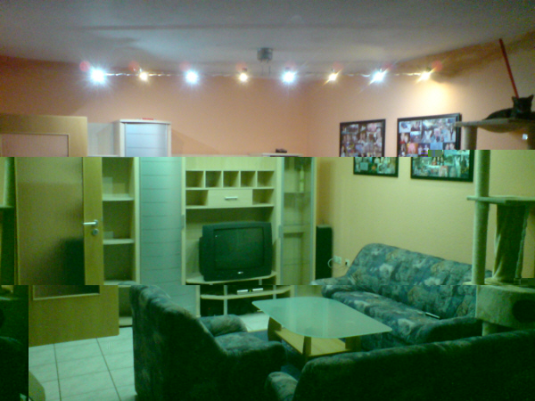

Jetzt aber endlich mal zu den Ergebnissen!!!
Da eigentlich nur 6 LEDs geplant waren, ich aber doch 8 verbaut habe, stimmt die Grafik nicht ganz. Sie dürfte aber nicht wirklich anders ausschauen. Sie zeigt den Schnittpunkt, ab wann ich im Vergleich zur Halogenbeleuchtung sparen werde. Die X-Achse gibt Die Betriebssunden an.
Die Kühlkörper der LEDs werden nicht wirklich warm, man kann sie Problemlos mit der Hand anfassen. Die Kühlkörper der LM350 werden schon etwas wärmer. Da ich keine 9 LEDs hatte konnte ich bei einem leider nur 2 in Serie schalten. Diesen kann man nicht mehr mit den Fingern berühren, ohne dass man sich verbrennt. Die Kühlung sollte aber passen, da ich sie sicherheitshalber auf die entsprechende Verlustleistung berechnet habe.

Bei mir sind die Bilder incl. Grafik perfekt. Realisierung und Beschreibung auch.
Wie sieht es mit der (subjektiven) Helligkeit vorher/nacher aus?

Meiner meinung nach war der Raum mit Halogenbeleuchtung heller, aber das war so ekliches superwarmes Licht. Ich finde es mit den LEDs genau richtig. Ich habe ja 4 Weiße mit 4 Warmweiße gemischt. Weniger dürfen es nicht sein, sonst ist es zu dunkel.

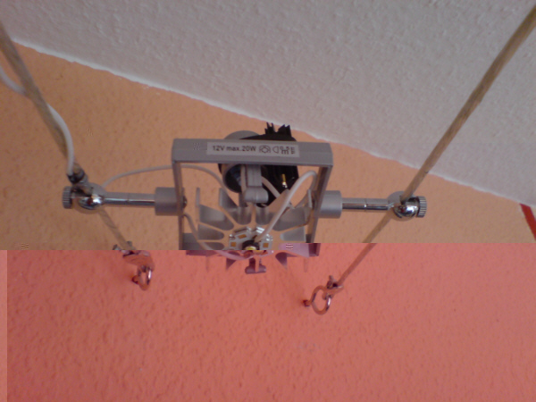

Auf den Ursprüglichen Leitungen ist Gleichspannung ca 15V. An den Spotts mit Stromregelung habe ich von einer Leitung + Abgezapft und dann bin ich mit dünner Litze weiter zum nächsten, habs um die Leitungen drumgezwirbelt, sieht gar nicht mal schlecht aus. Beim letzten, also 3., bin ich zurück auf -.

Eine Alternative zur Realisierung einer Reihenschaltung bei Seilzugsystemen könnte auch so aussehen:
Bei Systemen mit den Armträgern wie hier ist es mechanisch etwas schwieriger, aber doch auch realisierbar.
Deine Lösung mit der zusätzlichen Leitung ist dann doch einfacher zu realisieren!

So wie du gezeichnet hast, hab ich es mir sogar mal vorgestellt. Nur es ist nicht so leicht möglich, da ich die Spannlitzen ja unterbrechen müsste. Das kann ich aber nicht, weil sie extrem an stabilität verlieren würden. Denn es heißt ja Spannlampe und nicht Hängelampe. Bei dem Zug, der auf diesen beiden Leitungen ist, vermute ich mal, dass es kein 6mm² mehr ist ;) Wenn ich es doch so gemacht hätte, hätte ich in jedem gehäuse eine Zugentlastung benötigtund die wiederum Platz. Thermische Probleme würde ichs noch nicht nennen. Ich habe zwar kein Temperaturmessgerät, aber ich ruhigem Gewissen sagen, dass die Temperatur im grünen Bereich ist. Bis auf den Kühlkörper vom LM, der nur 2 LEDs betreibt, kann man jeden Problemlos anfassen. Ich schätz einfach mal ~60°C. Der LM vielleicht ~80°C, was aber laut Datenblatt nichts besonderes ist. Die Lampe war gestern ca 5 Stunden im Belastungstest und ich habe nichts auffälliges festgestellt. Den Strom kann ich nicht ändern, denn es war eine riesen Fuddelei die Widerstände wenigsten im Inneren des Spots zu verstecken, wenn der LM ja schon aussen sitzt. 2. Grund, wie bereits geschrieben, es ist dunkler als vorher und noch dunkler sollte es nicht sein.

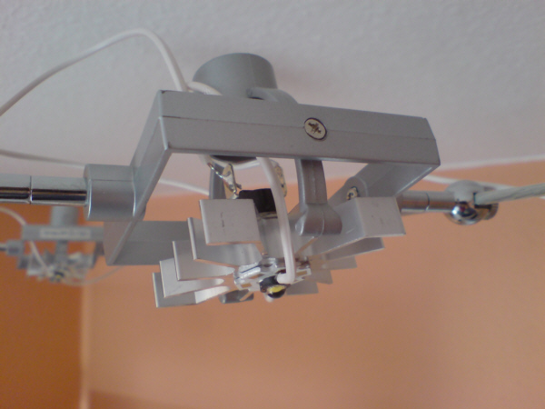

Würdest du mir bitte noch eine Nahansicht eines einzelnen, fertigen, ausgeschalteten Spots machen?
Hast du da noch was drumrum gemacht, oder ist das nur P4, Star und Kühlkörper (also ohne Glas oder sowas drumherum)?

Hier mal ein Bild im hellen:

:D Sieht extremst futuristisch aus ;)
Aber gefällt mir, hast eine schöne Lampe an der Decke kleben.

Sagt mal, kennt sich einer richtig mit Licht aus, also ich meine, wenn meine Lampe an ist und ich an die Decke schau, was grad oft vor kommt, dann blenden mich die LEDs sehr. Es ist ja auch eine starke auf kleinem Raum konzentriete Lichtleistung. Kann das schon schädlich für die Augen sein? Wenn ich jetzt an Laser denke, dass diese schon mit 5mW schädigend sein können, bzw. sind.
Mirfaelltkeinerein
Beiträge: 748
Wohnort: Südwesten
Di, 31.07.07, 18:16
Laser sind mit 'normalen' Lichtquellen nicht direkt vergleichbar. Gefährlich sind Laser auf größere Entfernungen eigentlich 'nur' dann, wenn ihr Licht kollimiert ist, das heißt, dass ein paralleles Lichtbündel emmitiert wird. Das muss nicht vom Laser direkt ausgehen, sondern kann auch mit einer entsprechenden Optik erzielt werden (Diodenlaser emittieren in der Regel mehr oder weniger stark divergentes, d.h. auseinanderlaufendes Licht in einem abgeplatteten Kegel). Wenn jetzt so ein Strahl das Auge Trifft, sind die Chancen sehr gut, dass das gesamte Lichtbündel durch die Pupille kommt und gebündelt auf die Netzhaut trifft. So ein paralleles Lichtbündel lässt sich außerdem noch sehr gut fokussieren und der resultierende Lichtfleck auf der Netzhaut hat nur noch einige Mikrometer Durchmesser. Bei, sagen wir 5mW Lichtleistung auf einem Lichtfleck mit 10 Mikrometern Durchmesser entspricht das einer Lichtleistung von 63,7 Megawatt (!!!) pro Quadratmeter. Das hält keine Netzhaut lange aus!
Bei einer normalen Lampe oder einer LED ist die emittierende Fläche wesentlich größer als bei einem Laser (einen Laser kann man aufgrund seiner Eigenschft der Kohärenz mit einer ideal punktfömigen Lichquelle vergleichen, zumindest wenn er auf seiner Grundmode emittiert) und damit ist auch der minimale Lichtfleck, auf den sich das Licht fokussieren lässt, wesentlich größer. Außerdem Fällt bei zunehmendem Abstand auch nur noch sehr wenig Licht ins Auge. Aber trotzdem kann man sich die Augen schädigen. Deshalb sind spätestens bei den Power-LEDs ja auch die Warnhinweise angebracht. Bei zu viel Leistung auf der Netzhaut geht diese kaputt!!!
Wenn du Sorgen hast, mach' doch eine Streufolie vor die LEDs. Die vergrößert die sichtbare Fläche der Lichtquelle und verringert die Leuchtdichte und damit auch die Lichtleistung, die auf einen bestimmten Punkt der Netzhaut trifft.

Danke für diese wirklich sehr ausführliche Antwort!!! Ich habe gerade alle LEDs zur Decke hin gedreht. Diese ist Weiß und hat somit einen relative großen reflektionsgrad, aber das Ergebnis ist ernüchternd. Ich glaub ich baue wirklich was mit Streufolie, aber das mache ich frühstens Morgen abend oder Übermorgen, weil morgen das neue Auto kommt :DDDD

Glückwunsch zur ersten zur 100% Glühlampen ersetzenden LED-Beleuchtung! :D
Mich persönlich würde nur stören, dass die Beleuchtung aufgrund ds hohen Abstrahlwinkels der LEDs nicht ansatzweise punktuell ist.
Da hat man irgendwie immer ein "Neonröhren"-Feeling :/

meiner Meinung nach ein Beweis dafür, dass man die Power LEDs nicht ohne Linsen für eine Direktbeleuchtung einsetzen sollte.Das Licht ist nicht schön,viele Doppelschatten, und es blendet extrem,ist sogar gefährlich für die Augen.
Also: noch 40° Linsen davor und Du hast schöne Downlights, die sich aber nicht mehr so gut mischen und den Raum nicht mehr ausreichend erhellen.Das bedeutet, noch mehr Geld für die Anschaffung und noch eine Lampe für indirektes Licht (Halogen)
Nur keine Euphorie aufkommen lassen, so leicht ersetzen die LEDs nicht das Halogen-Wohnraumlicht!!
