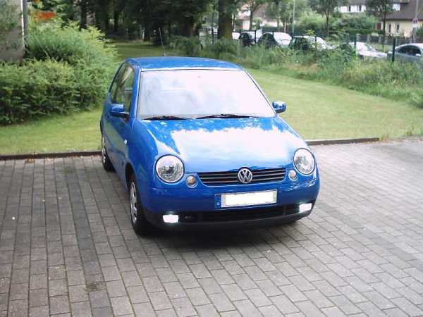

So, mein Tagfahrlicht ist nun seit gut einer Woche am Wagen und funzt wunderbar.
Hatte mir ein Tagfahrlich der Firma InPro besorgt http://www.duw.de/shop/detailview.aspx?ID=1032493. Dieses hier:
Original kommt es mit je einer 21W/12V Glühlampe daher, die schon ganz anständig Licht macht!
Diese Glühlampen habe ich rausgedreht und dafür weiße Soul P4 mit überdimensioniertem Kühlkörper eingeklebt.
Das Ergebnis war, dass die LEDs merklich weniger(!) Licht abgeben als die 21W-Bilux-Lampen! Dafür ist die Lichtfarbe nun mit LED extrem kühl, weil der Blauanteil so hoch ist und fast genauso gut sichtbar, wie vorher die deutlich gelblich leuchtenden Bilux-Lampen.
Betrieben wird das Ganze über eine Konstantstromquelle bestehend aus einem LM317 (TO220-Gehäuse) in Verbindung mit einem "Stromeinstellwiderstand" von 1,2 Öhm. Diese Kombination ergab leider etwas über 1A Konstantstrom (1,1A). Aber ein paar tausend Stunden wird das wohl trotzdem halten, da der Kühlkörper ja im Fahrtwind gekühlt wird und sowieso zu groß ist.
Jedenfalls bin ich über das Tagfahrlicht extrem begeistert: Seit einer Woche hat mir kein Dödel mehr die Vorfahrt genommen, was mir vorher ständig passierte!
Für die Paragraphenreiter hier: Das Tagfahrlich hat eine Allgemeinzulassung (TÜV-Bescheinigung war dabei), mit zugehöriger Prüfnummer außen auf dem (Kunststoff-)glas und zudem befindet sich das Fahrzeug, dass auf den Bildern zu sehen ist, auf einem Privatgrundstück, wo der TÜV und die Wachtelmeister nichts zu vermelden haben, so dass ich es mal einschalten durfte :P .
Vergleicht man jetzt noch die benötigte Leistung mit über 42W für die Bilux-Lampen und jetzt rund 15W für die beiden LEDs bei zwar geringerer Helligkeit aber trotzdem genauso guter Sichtbarkeit wegen der kalten Lichttemperatur der P4's, dann hat sich der Aufwand sicher gelohnt.
Einschalten tut sich das Tagfahrlicht von allein, sobald der Zündschlüssel steckt, der Strom von 1,1A wird also direkt über das Zündschloss geschaltet. Dann bin ich über eine vorhandene 5A-Sicherung einen Schalter und einen Schalttransistor gegangen, von dort direkt zu den Lampen mit den LEDs und dem Konstantstromregler LM317. Der Schalttransistor schaltet das Tagfahrlicht automatisch ab, sobald man das Abblendlicht einschaltet, da man das Tagfahrlicht nicht Nachts verwenden darf (blendet). Original war da ein fettes Relais dabei, das mir aber zu klobig war, daher habe ich das mit dem Schalttransistor (TO220-MOS-Fet) gebastelt, was kleiner ist und auch einwandfrei funzt.

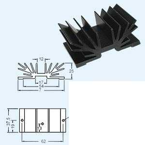

Der Kühlkörper ist ein Leistungskühlkörper mit so um die 3,8 K/W
So in etwa wie dieser hier, nur mit glatter Rückwand:
Das Ganze mit Wärmeleitkleber (die P4) und Zweikomponenten-Epoxydharz-Kleber (den Kühlkörper mit LED) am Leuchtengehäuse befestigt. Wird auch in Ruhe (also ohne Luftbewegung) nur leicht handwarm, wenn die LED bei 1,1A an ist. Bei Fahrt sicher noch weniger warm.

Sa, 14.07.07, 16:40
Wow! Sieht fantastisch aus!
Rein zahlenmäßig hast Du aber gar keinen so großen Lichtmengenunterschied:
Standard 12W Glühlampe*: ca 350 - 400 Lumen
Deine P4: 240 Lumen
Du hast also vor jeder P4 eine eigene KSQ? Mit einer Reihenschaltung könntest Du beide P4 an einer betreiben, das würde den Strombedarf bei unveränderter Lichtleistung halbieren!
Ich würde die Leistung dennoch auf unter 1A regeln. Ist besser für die LED, nicht mehr gaaanz so auffällig (denn verboten ist es leider trotzdem!), und würde immernoch dicke reichen!
Mach doch bitte mal Nahaufnahmen, (Licht an, und Licht aus!)
Das "Obst" auf Deinem Bild ist eine Standard-Glühlampe, keine Bilux. Bilux bedeutet 2-Faden (1x Abblendlicht und 1x Fernlicht) in einer Glühlampe.

Sa, 14.07.07, 19:59
Romiman hat geschrieben:Wow! Sieht fantastisch aus!
Danke für die Blumen (war ja auch eine Heidenarbeit).
Romiman hat geschrieben:Rein zahlenmäßig hast Du aber gar keinen so großen Lichtmengenunterschied:
Deine P4: 240 Lumen
Die originalen Glühlampen haben aber je 21W bei 12V also 2x21W wenn man beide Scheinwerfer betrachtet. Also von der "Lichtmenge" sind die schon erheblich kräftiger. Die P4 dürfte zwar bei 1,1A, die es bei mir geworden sind, nochmal ein gutes Stück über den 240lm liegen!
Romiman hat geschrieben:Du hast also vor jeder P4 eine eigene KSQ? Mit einer Reihenschaltung könntest Du beide P4 an einer betreiben, das würde den Strombedarf bei unveränderter Lichtleistung halbieren!
Die beiden Lichter sind in Reihe geschaltet und werden von einer Konstantstromquelle (LM317) versorgt, den ich isoliert an den Befestigungsbügel der einen Lampe angeschraubt, lackiert und vergossen habe (Heißkleber). Wird ganz schön warm der Regler, aber die Dinger sind nach meinen Erfahrungen recht "tolerant" in dieser Sache, gehen als kaum kaputt.
Romiman hat geschrieben:Ich würde die Leistung dennoch auf unter 1A regeln. Ist besser für die LED, nicht mehr gaaanz so auffällig, und würde immernoch dicke reichen!
Hatte ich überlegt, dann aber wieder verworfen, da ich den Widerstand ebenfalls mit Heißkleber und Schrumpfschlauch so schön vergossen hatte. Ist ein 1,2Ohm-Widerstand, der bei 1,2Volt Spannungsreglerspannung eigentlich 1A ergeben sollte. Wenn aber der Regler schon bei 1,25 oder sogar 1,3V liegt und der Widerstand etwas geringer ausfällt, kamen eben 1,1A raus. Damit der Regler nicht ganz so heiß wird habe ich noch eine Diode 1N5004 in Serie geschaltet und es klappt bestens.
Der volle (maximale) Strom (hier 1,1A) wird bei 11,5V erreicht. Die Starterbatterie liefert im Stand bei Belastung (1,1A) minimal über 12V, also die volle Helligkeit. Bei laufender Maschine habe ich 14,2V gemessen. Daher auch die Erwärmung des Stromreglers.
Romiman hat geschrieben:Mach doch bitte mal Nahaufnahmen, (Licht an, und Licht aus!)
Yepp! Ist vorgemerkt. Die nächsten Wochen oder Tage mal, wenn ich dazu komme.
Romiman hat geschrieben:Das "Obst" auf Deinem Bild ist eine Standard-Glühlampe, keine Bilux. Bilux bedeutet 2-Faden (1x Abblendlicht und 1x Fernlicht) in einer Glühlampe.
Ach so, Bilux ist also eine 2-Faden-Lampe. Und ich dachte immer Bilux sind alle 08/15-Lampen, im Gegensatz zu den Halogenlampen. Danke für den Hinweis.
Zuletzt geändert von Ber am Fr, 20.07.07, 22:36, insgesamt 1-mal geändert.

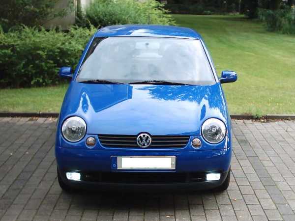

War eben mal schnell vor der Tür auf dem Parkplatz um einige Bilder bei Dunkelheit aufzunehmen:
Das erste Bild hier zeigt nur das Tagfahrlicht, welches angeht, sobald der Zündschlüssel steckt.
Das nächste Bild zeigt das Tagfahrlich + Standlicht. Man sieht gut die unterschiedlichen Lichttemperaturen von Glühlampen (gelblich) und LED P4 (weiß bzw. bläulich)
Jetzt das H4-Abblendlich mit seinen 60W je Scheinwerfer (Tagfahrlicht ist so geschaltet, dass es automatisch aus geht. Nachts darf man mit Tagfahrlicht nicht fahren, da es auch nach oben leuchtet.)
Zum Schluss mein Fernlicht (55W, die gängige H4-Zweifadenlampe), wobei das Tagfahrlich jetzt verbotenerweise wieder mit leuchtet. (Fernlicht blendet eh, so dass das wohl relativ egal ist und man bei Gegenverkehr auch nicht mit Fernlicht fährt.)
Kommt schon gut, die P4 mit je ca. 3,8W (1,1A für beide, da in Serie geschaltet) gegenüber dem Fernlicht mit je 55W (~5A, also zusammen 10A)!

480 Lumen ist definitiv heller als wie auf dem Bild. :) Mit zwei P4 auf voller Leistung kann man ungefähr 50 Meter weit bei einem Abstrahlwinkel von 135° leuchten, bis das Licht keine Wirkung mehr hat.
Damit kann man jedenfalls eine ganze Hauswand ausleuchten. 8) :D
