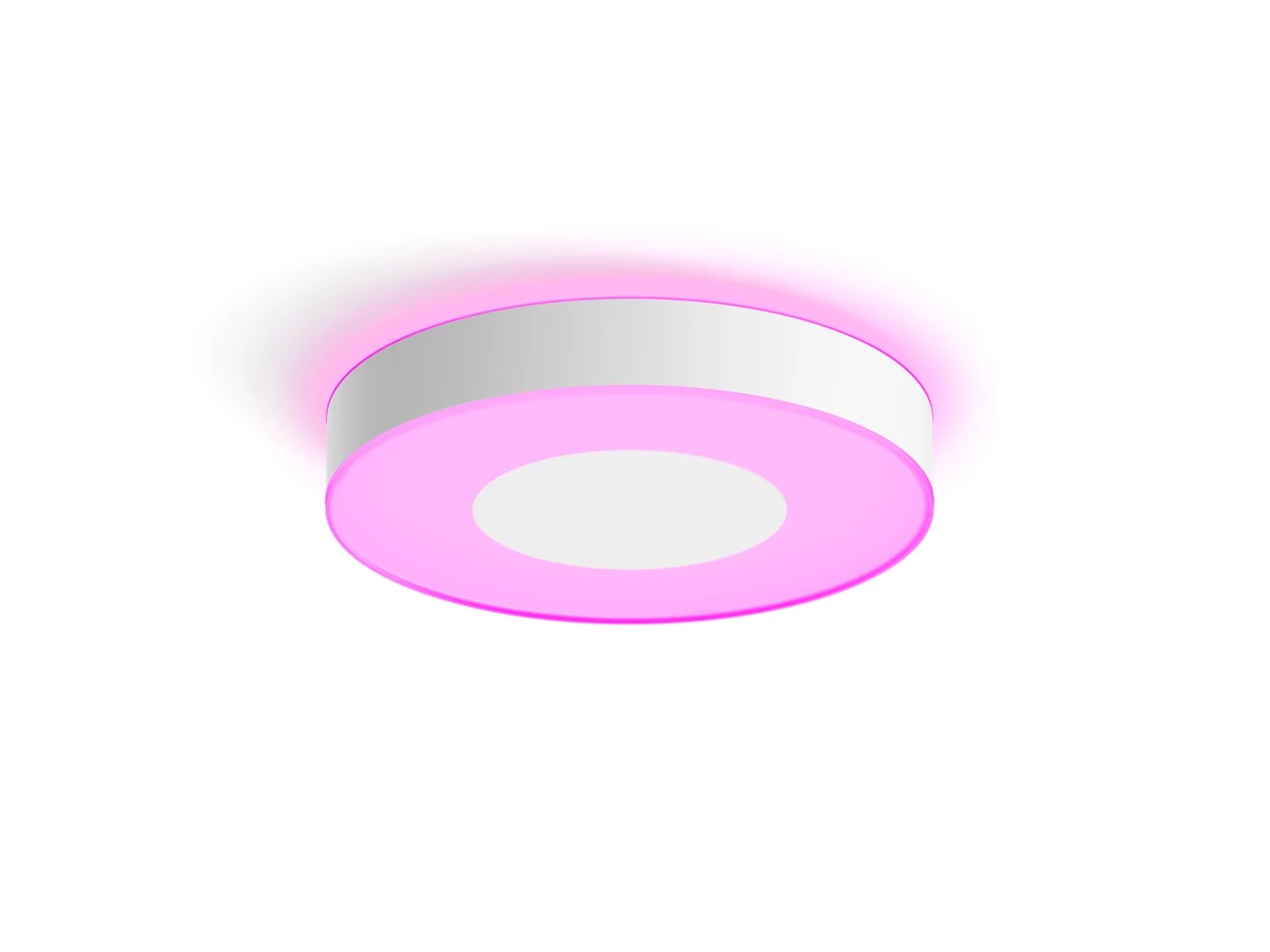

Naja, der Elektriker könnte mir bestimmt noch einen dritten Draht einziehen, aber das hilft mir ja nichts, wenn es gar keine Lampe gibt, an der ich das dann anschließen kann. Um die Art der Wunschlampe noch einmal zu visualisieren:
Ich befürchte halt, dass ich das lichtmäßig nicht durch die verlinkte Birne hinbekomme.
"Gut durchdacht und klassisch" war vielleicht missverständlich: Ich meinte vor allem etwas, das nur für die Bedienung eines einzigen Lichtes gedacht ist und wo sich zumindest für den Hauptbewohner nach ein paar Monaten eine gewisse Routine einstellt. Das verlinkte MiBoxer-Teil hat de facto 17 Tasten, obwohl ich genau zwei Funktionen brauche - das könnte ich wahrscheinlich auch nach Jahren nicht intuitiv bedienen.
