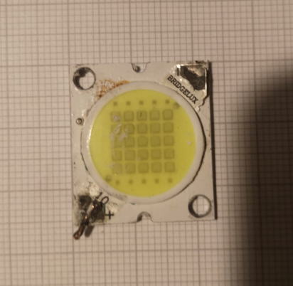

und ich bräuchte 2 dazu passende LEDs. Ich habe von der Thematik nicht wirklich eine Ahnung und weis auch nicht ob die Bezeichnung LED-Chip die richtige ist. Die alten Chips sahen wie der hier aus.

Danke für die Antwort. Die waren in Reihe geschaltet. Das kann sich bei den neuen aber auch gerne ändern. Wären die Werte der alten LEDs (https://www.digikey.de/de/products/deta ... 00/2331658) geeignet? Die haben so keine 10 Jahre gehalten.

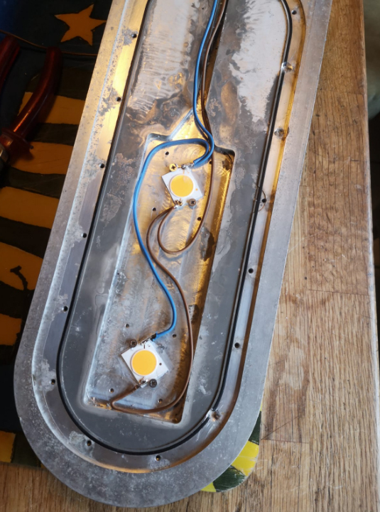

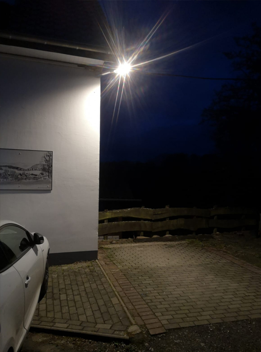

Ein letztes Dankeschön nochmal. Hier das Ergebnis:
Schönes Restwochenende und Danke!
