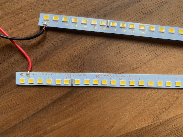

Ich wollte die LED streifen austauschen, da das Licht meiner Frau zu kalt war.
Allerdings: Beim Messen der geöffneten Lampe hatte ich 136V gemessen.
Wenn ich 12V bzw. 24V LED Streifen anhänge liegen 9V bzw. 18V an. Beide Variante (12v / 24V) sind ca. 1/5 so hell wie die original Streifen.
Dementsprechend meine Frage, gibt es LED Streifen mit 136V?
Vielen Dank im voraus,
Mooks

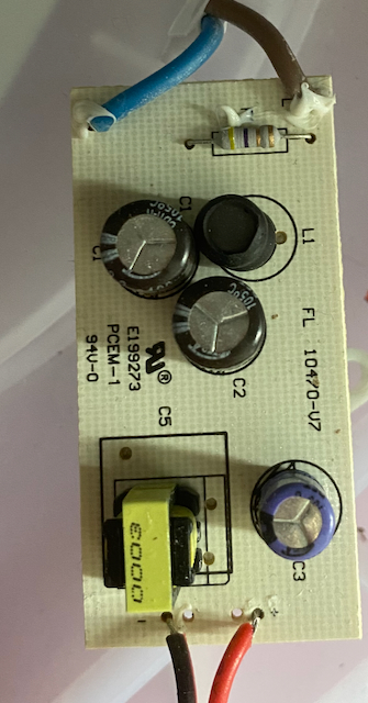

Ohne Fotos des Innenlebens, des internen Netzteils und eines Ausschnitts der Original-Streifen (Nahaufnahme) kann man da bestenfalls schlecht raten.

sorry, du hast natürlich recht, die Beschreibung war arg spärrlich.
Hab inzwischen Bilder eingefügt.
Di, 26.12.23, 12:39
Wenn ich beim 2. Bild ein wenig mit den Einstellungen spiele, werden die Leiterbahnen erkennbar. Bei den beiden Streifen sind tatsächlich 48 LEDs in Reihe geschaltet. Rechnerisch sind das 144 V, die 136 V kommen also gut hin.
Beim Netzteil handelt es sich wohl um eine KSQ (Konstantstromquelle) mit sehr kleinem Strom. Das würde dann auch die 9/18V erklären.
Mit diesem Netzteil kannst du keine 12V/24V-Stripes betreiben. Dazu müsste auch das Netzteil getauscht werden.
Für 24V wäre z.B. das Meanwell LPH-18-24 geeignet (max. 18 W Leistung):
https://www.reichelt.de/de/de/led-trafo ... 1.html?r=1
