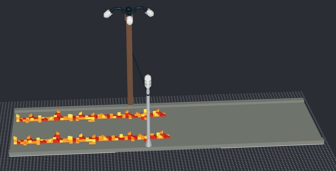

Als großer Zurück in die Zukunft Fan, konnte ich es kaum erwarten das Set von LEGO zu bekommen. Nun ist es endlich da und durch einen Zufall bin auch auf ein entsprechendes Display auf ebay Kleinanzeigen gestoßen. Jedoch, möchte der nette Mensch 450€ dafür haben. Meine Anfrage bzgl. der Programmdatei blieb bis heute leider unbeantwortet. :? Nun versuche ich das Teil nach zu konstruieren um mein Set entsprechend in Szene zu setzten.

Natürlich war mein zweiter Gedanke direkt, dass die Feuerspur beleuchtet sein muss! :D
Ich habe bereits entsprechende Manufrakturen angeschrieben, aber bei einem LED Preis von 3€ das Stück, würde das meine Preisvorstellung zur Umsetzung zu Nichte machen.
Die LED´s sollen wie ein Strahl nacheinander aufleuchten und wenn die ganze Spur leuchtet, sollen beide wie z.B. Kerzenlicht flackern.
Habt ihr also Ideen wie man sowas zu einem akzeptablen P/L umsetzten kann? Gibt es z.B. die Möglichkeit, die LED Stripes die es so auf Rollen gibt entsprechend zu kürzen -> ein zu bauen -> zu programmieren?

Hm? Was könnt ihr mir an LED Bändern empfehlen? Es sollten soviel LED´s wie möglich sein und recht eng aneinander liegen. Ich plane die Länge der Spuren auf 30 bis 40 cm.
Mo, 18.04.22, 11:35
Die höchste mir bekannte Dichte haben die oben schon verlinkten 144 LEDs/m Streifen.
In dem Fall reicht ja schon 1m : https://www.amazon.de/BTF-LIGHTING-WS28 ... TEJR0?th=1
Oder zwei Bänder nebeneinander (das kommt deinem Bild oben etwas näher). Dann doch den 2m Streifen von Led Genial nehmen.

Mit den 2x2 Spuren verstehe ich nicht so ganz. Von den Maßen der Streifen her, würden diese genau in die Einsparungen passen. Mal ein Bild was ich bis jetzt gebaut habe und wie ich es mir vorstelle. :roll: 8)
Mi, 20.04.22, 21:36
Ok. Dann sind die 2x2 keine Option. Dann reicht der eine Meter.
