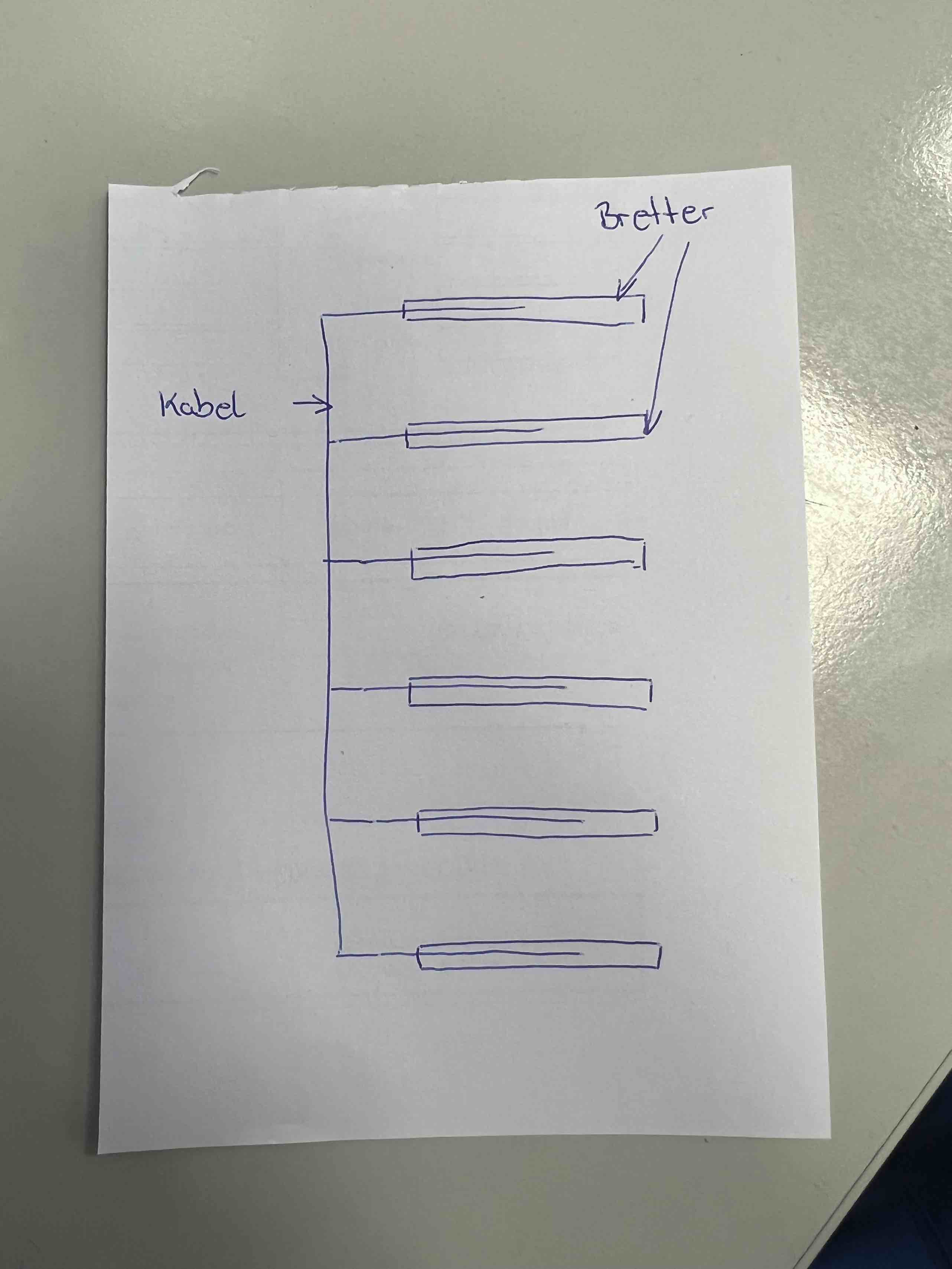

Ich habe Bilder beigefügt. Einmal von einem Brett damit ihr sieht wo je der LED Strip rein soll und einen Zettel wo ihr sieht wie das Ganze verbunden werden muss. Das Bild zeigt zeichnerisch das Regal von der Seite. Die Linien sollen die Kabel darstellen. Die Linie ganz links soll dann in einem Kabelkanal verschwinden.
Das Ganze soll wenn möglich mit einem Netzteil funktionieren.

So wie das vom Bild her aussieht sind das einzeln adressierbare LEDs. Die kann man nicht einfach parallel schalten. Die müssen alle hintereinander geschaltet werden (nur die Stromversorgung wird so wie in deiner Zeichnung parallel angeschlossen - der Datenbus immer vom Ende des einen Streifen zum Anfang des nächsten Streifens). Außerdem muss der Controller geeignet sein, die Anzahl LEDs von 6 x 1m zu steuern. Zum verbinden empfehlen wir grundsätzlich den Lötkolben... Alles andere hat zu oft Kontaktprobleme.

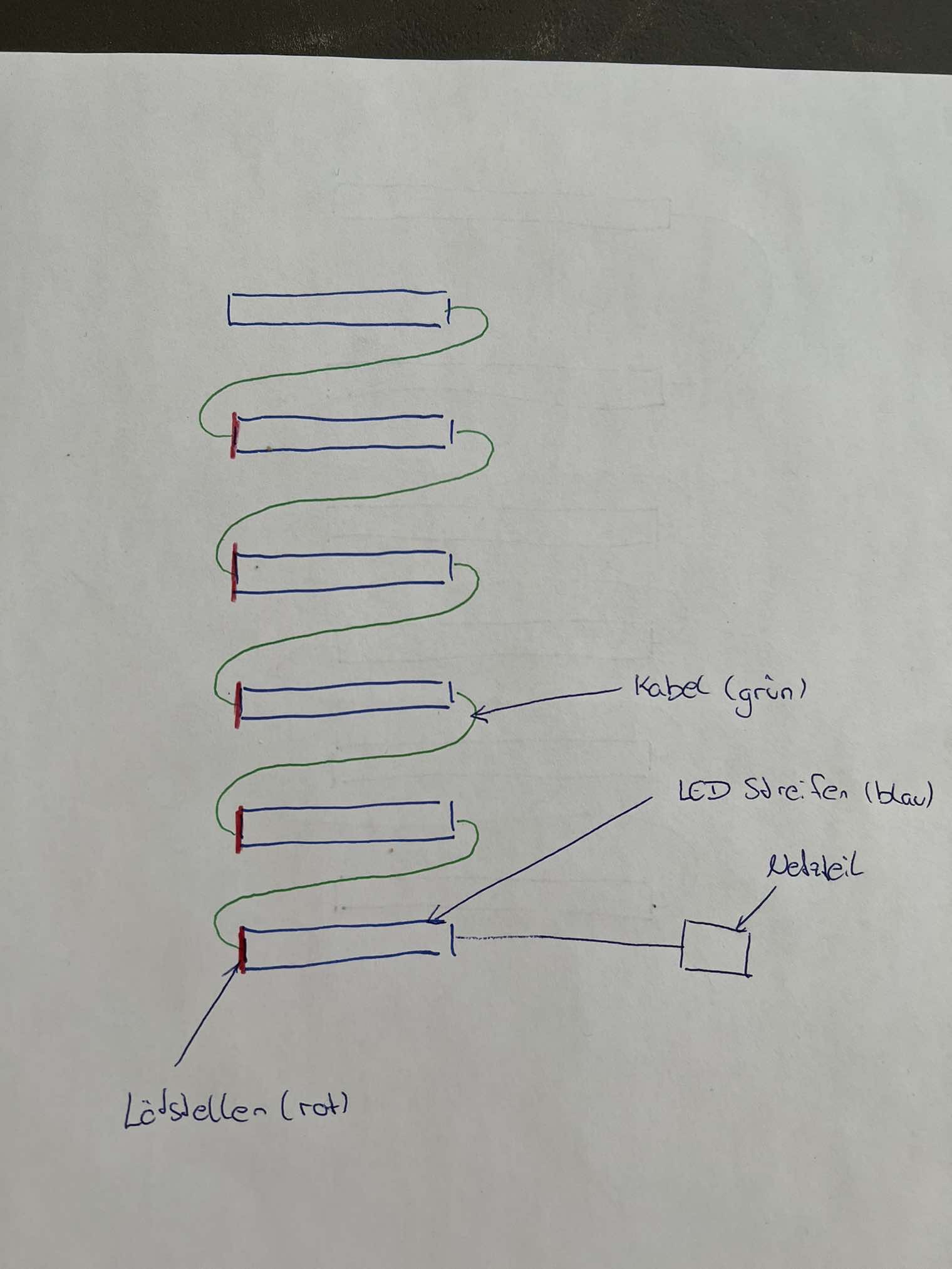

Also ich hab’s jetzt nochmal kurz aufgezeichnet wie ich’s mir jetzt neu dachte. Würde das theoretisch so auch gehen? Also dass auch alles in Reihe geschalten wird?
Das Kabel zwischen den LED Streifen würde ich dann dementsprechend lange machen, damit ich jeden LED Streifen in die Bretter kriege
Di, 08.03.22, 21:55
Geht schon, aber es kann sein, dass die LEDs weiter hinten etwas schwächer leuchten. Bei WS2811 Streifen sollte das aber noch nicht auffallen (ist vielleicht schon messbar, aber nicht sichtbar). Und Du musst dann natürlich 4 adriges Kabel nehmen. Du kannst die Kabel aber ggf, kürzer machen, wenn Du die Streifen je Brett umdrehst. Die 'Richtung' ist ja an den Trennstellen eingezeichnet.
