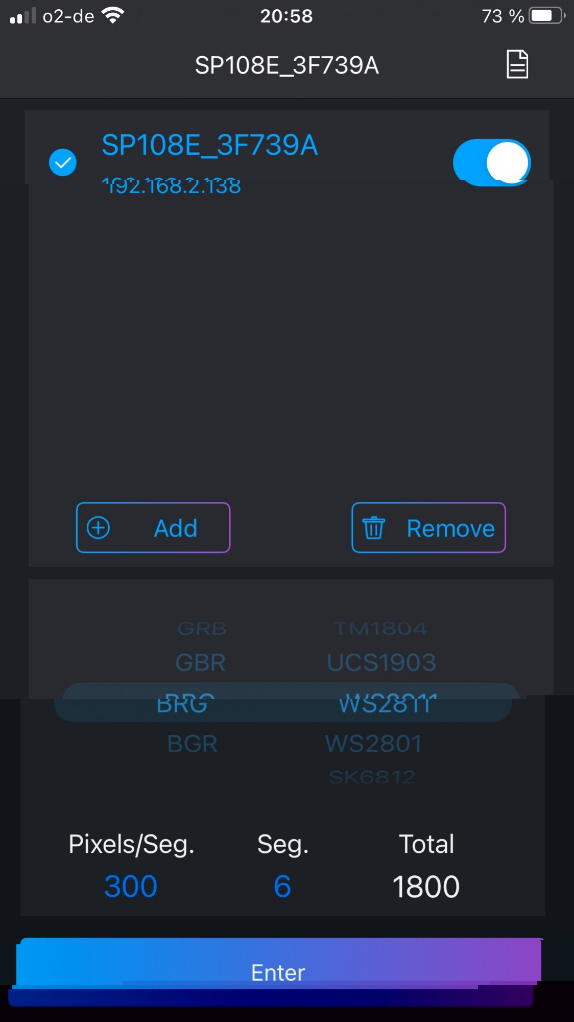

Einstellung in der App wie auf dem Bild. Und ich habe schon einiges versucht an den Einstellungen - NICHTS passiert.

Was mir bei den Einstellungen der App auffällt ist die Begrenzung auf 6 Segmente.

Die Einstellung kann man Ändern so das max 2048 als Gesamtwert (Total) steht. Bei Pixel ist der Höchstwert 300 und Seg. werden wohl dann die 3x 5 lfm sein.

Ich meine mich zu entsinnen, dass die Segment-Einstellung beim SP108 ziemlicher Unsinn war. Eine Art Zuordnung z.B. für eine Matrix funktioniert nur beim SP107 sauber. Beim SP108 nicht.
Setze diese Segmente da mal auf das Minimum (1, wenn ich mich recht erinnere). Pixel dann einfach auf die Gesamtzahl.
Vielleicht bringt es was.

Cotroller wechsel hat nicht geholfen und mit verschidenen Einstellung bei Pixel/ Seg hat leider auch nichts gebracht.
Beim SP108e habe ich 188 fertige Lauflichter beim 107er glaube ich nicht.
