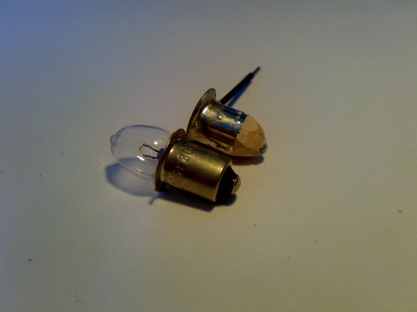

So, hier ist mal die neuere Version dieser Bastelanleitung:
http://alectronics.de/alectronics/magled.pdf
(Grundsätzliche Dinge, wie Widerstandsberechnung entnehmt bitte dieser Anleitung)
Da man für die erste Version eine MagLite Birne opfern musste, habe ich mir was anderes überlegt. Die Birne in dieser Anleitung dient nur der Größenorientierung. Ein weiterer Vorteil ist, dass hier nicht an der Maglite an sich verändert werden muss. So kann man diese umgehend wieder auf Glühbirnenbetrieb umstecken.

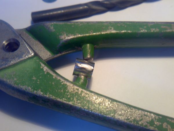

Nun die längliche Platte um einen Bohrer möglichst gleichmäßig rund drehen. Um die Naht zu löten habe ich das gebogene Blech in die Blechschere geklemmt:

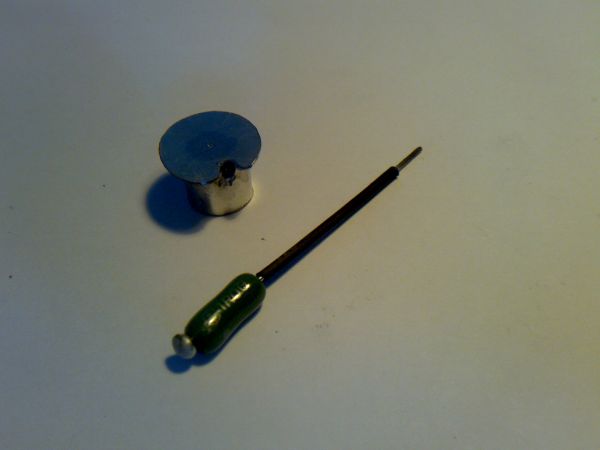

Um den Anodenanschluss durchzuführen dremelt ihr ein Dreieck in die obere ecke des Sockels. Den Widerstand an einer Seite mit Schrumpfschlauch isolieren und ein Stück Gewebeklebeband über den Knick kleben. Die Andere Seite kürzen, umbiegen und aus Lötzinn einen Klecks formen. Diese dient nachher als Kontakt zum Pluspol der Batterien.

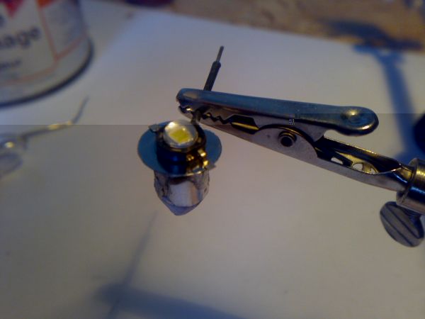

Das war's auch schon fast. Klebt nun mit Wärmeleitkleber die P4 möglichst mittig auf den Sockel.
Wenn der Kleber trocken ist, den Draht des Widerstandes vom Schrumpfschlauch befreien und an der Anode der LED anlöten. Für die Kathode einfach ein Stück Blech des Sockels wegschneiden (Seitenschneider) und mit der verlöteten Kante zwischen rundem und eckigem Blech verlöten.
