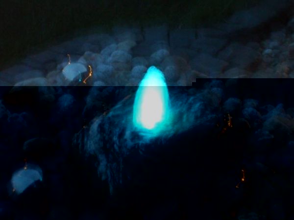

Wie versprochen hier ein paar bilser meines Machwerkes:
Ich denke für ein HowTo ist es ein bisschen spärlich, daher stelle ich es hier ein.

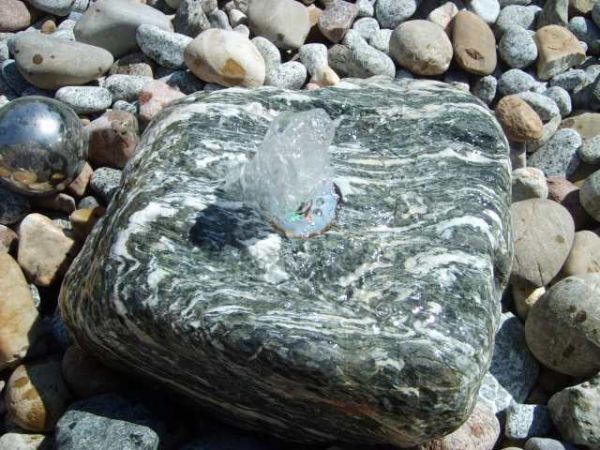

Der Quellstein hat ca 40cm durchmesser.
Im Wasseraustritt oben habe ich mittels einer Fliesenbohrkrone ein 50mm Loch gebohrt, das serienmäßige Durchgangsloch war zu klein.

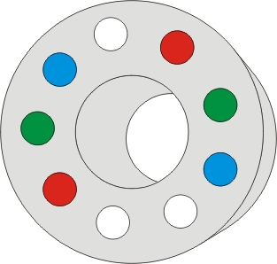

Der LED-Ring wurde aus PP gedreht, und enthält je 2x rot, grün, blau und 3x weiss.
Wie das Teil verschaltet wird , brauche ich wohl nicht zu erklären.

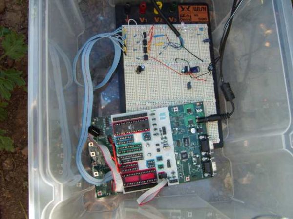

Die Steuerung erfolgt z.zt. provisorisch über mein STK500 (Entwicklungsboard für AVR's und einem Leistungsteil
auf dem Breadboard:
Prozessor ist ein Atmega16L, Die LED's werden über Optokoppler (CNY17) angesteuert.
Die Software ist eine Mischung aus diesem
http://www.smartprogramming.de/index.php?siteid=10
und diesem http://www.lumitronixforum.de/viewtopic.php?t=2639 Code.
Der code macht z.zt SW-PWM und soll in zukunft noch um IR-Fernbedienung und RS232 über Zigbee-Funkmodule ergänzt werden.
Es wird auch noch Weitere Prokekte geben, evtl. eine RGB-Tischtennisball-Lichterkette mit eigenem Controller Pro LED ATtiny irgendwas....

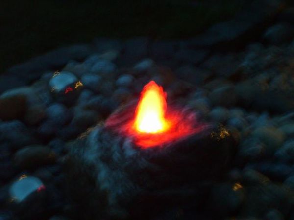

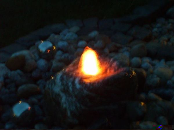

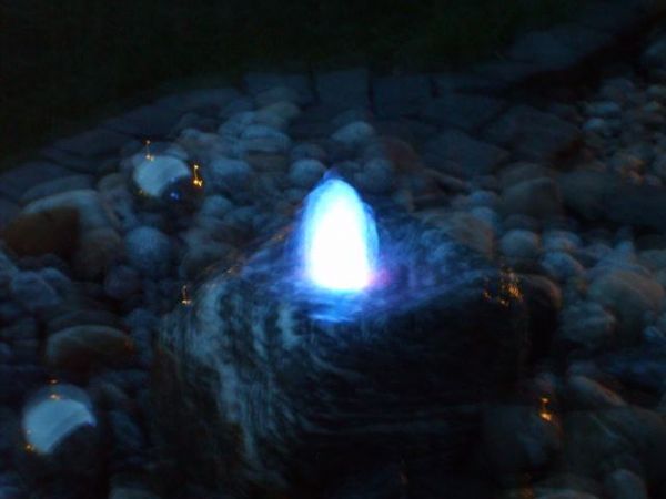

So, wie versprochen hier die Dunkel-Bilder:
sind etwas verwackelt, wegen der langen Belichtungszeit, hat jemand da einen trick parat??
Das wäre es erstmal.
Gruß,
Thorsten.

Nimm ein Stativ, wenn du keins hast, irgenetwas auf die du die Cam stellen kannst, ´n Stuhl, Holzklotz oder so.

[pedda] hat geschrieben:Interessant wäre noch wie du die LEDs im Ring und deren Zuleitungen abgedichtet hast :)
Ist dir wirklich gelungen die Beleuchtung!
Vorallem das Orange ist schön :)
Gruß,
pedda
Die Abdichtung habe ich mit 2K-Epoxidharz gemacht, einfach den Ring damit zugesuddelt
(ich hoffe die LED's halten auch lange)
evtl. könnte man auch ein VA-Gehäuse drehen und die Abdichtung über O-Ringe machen, aber das ist wohl unbezahlbar...
Das Orange ist leider in reality nich ganz so schön, mann sieht immer nochwas grünes schimmern - ich hätte wohl besser RGB-Led's genommen.
Btw - sind sie eigentlich genauso hell wie Einzel Led's ??

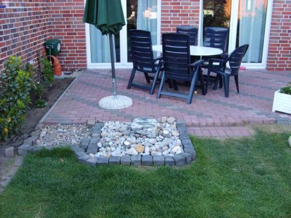

Soo, hier die versprochenen Garten Pics:
Also sehr groß ist das Ding ja nicht...
(ich habe ja auch nur 90m² Garten)

Dann Denk dir doch die bilder im dunklen einfach in die Gartenaufnahmen hinein... :D
Mache ich später mal. Wenn es dir um die Helligkeit geht, man sieht im dunkeln an der Gartenmauer ganz leicht was schimmern...
Mit meiner Digicam bekomme ich eh keine guten Nachtbilder hin.

Der "Großrechner" ist, wie er auch oben geschrieben hat, noch ein Provisorium. Es handelt sich um das Programmierboard für einen Microprozessor, der später die Steuerung übernimmt.
Soll heißen: Der Kram wird entsprechend handlicher ;)

Die Steuerung wird später in einer größeren Abzweigdose Platz finden, das STK500 ist ein feines µC-Entwicklungssystem von ATmel (ca. 120€) inkl Programmer.

Also der Stein ist schon ganz gut beleuchtet, stimmt es gibt ein schönes geflacker rund um die Wassersäule.
Für meinen nächsten Brunnen werde ich aber auf jeden fall RGB-LED's nehmen, dann ist die Farbmischeung doch noch schöner.
