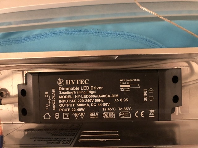

Bei uns ist der Trafo der Pendelleuchte defekt.
Jetzt habe ich im Internet leider nichts passendes gefunden.
Vielleicht habt ihr eine Idee und/oder man kann ein ähnliches nutzen? Es soll auf Hexen Fall dimmbar sein.
Bild hänge ich an.
Vielen Dank schonmal und L.G.

Falls die Bauform/Größe keine Rolle spielt:
Link zu Elpro*:
Meanwell PCD-40-500B (dimmbar per Phasenan-/-abschnitt, 500mA Konstantstrom, Ausgangsspannungsbereich: 45-80V, max. 40W)
Elpro hat Nettopreise, zuzüglich 19% MwSt. + Versandkosten.
Ebenfalls erhältlich bei:
TME:
Reichelt:
Falls die Bauform/Größe doch eine Rolle spielt, sieht es schlecht aus.

Erstmal danke für die schnelle Antwort.
Die Größe ist leider nicht egal. Habe gerade mal geschaut und gemessen. Es könnte eventuell ganz ganz knapp in die Lampe passen.
Werde den Trafo bestellen und es austesten.
Ich berichte dann.
