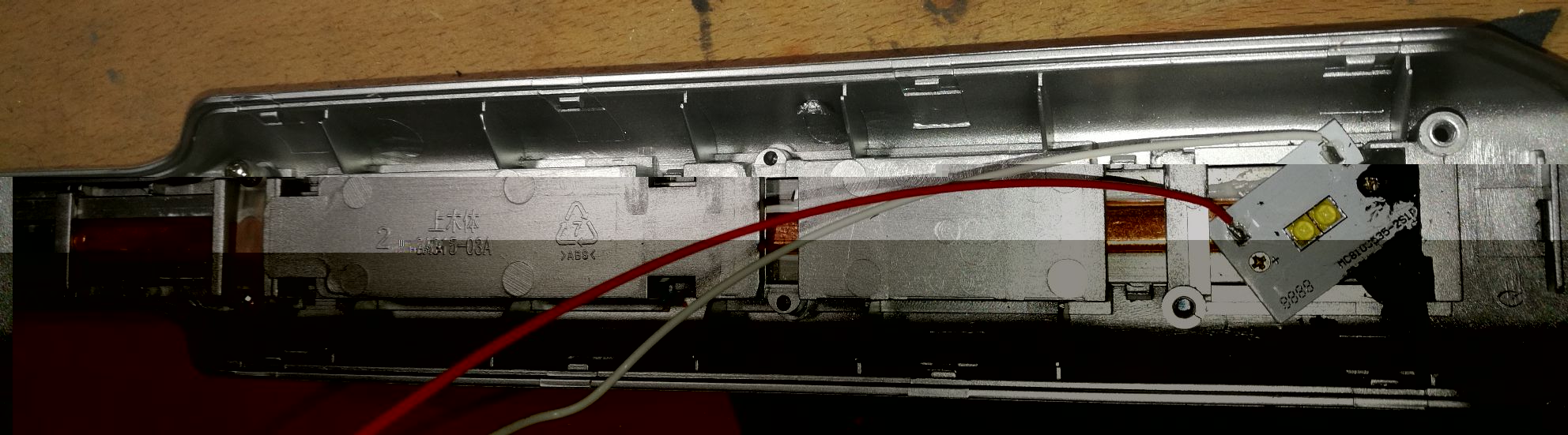

ich hoffe ich bin im richtigen Unterforum ... meine Frau hatte sich vor 4 Jahren eine Philips EyeCare LED-Schreibtischleuchte "Mallet" mit fest verbauten LEDs gekauft (https://www.amazon.de/Philips-EyeCare-L ... B00EVSMX52).
Nun fing sie vor kurzem an zu flackern und inzwischen leuchtet nur noch eine der beiden verbauten LEDs bei höchster Stufe. Da die Garantie abgelaufen ist habe ich mal Hand angelegt und geschaut, was verbaut ist und wo der Fehler liegen könnte:
  • externes 9v Netzteil funktioniert
  • Dimmerfunktion wird auf dem Fuß der Lampe angezeigt - 5 Stufen sind möglich
  • nur bei der höchsten Stufe leuchtet eine LED einigermaßen

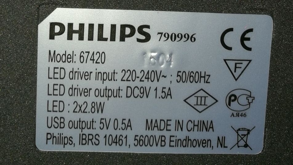

Nachfolgend ein paar Fotos und das Typenschild, es sind wohl zwei 2.8 W LEDs verbaut, auf den Fotos ist außerdem der im Ausleger verbaute Kupferkühlkörper gut zu sehen (zumindest vermute ich mal, dass das einer ist).

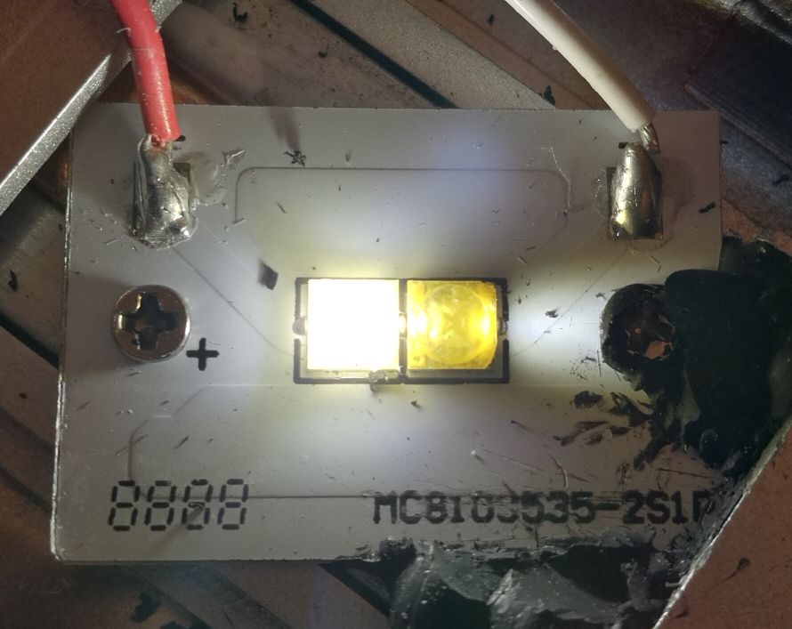

So sieht das LED Modul übrigens im aktuellen Betrieb aus (nur bei höchster Stufe - 3.63 V, bei niedrigeren Spannungen sind beide aus):

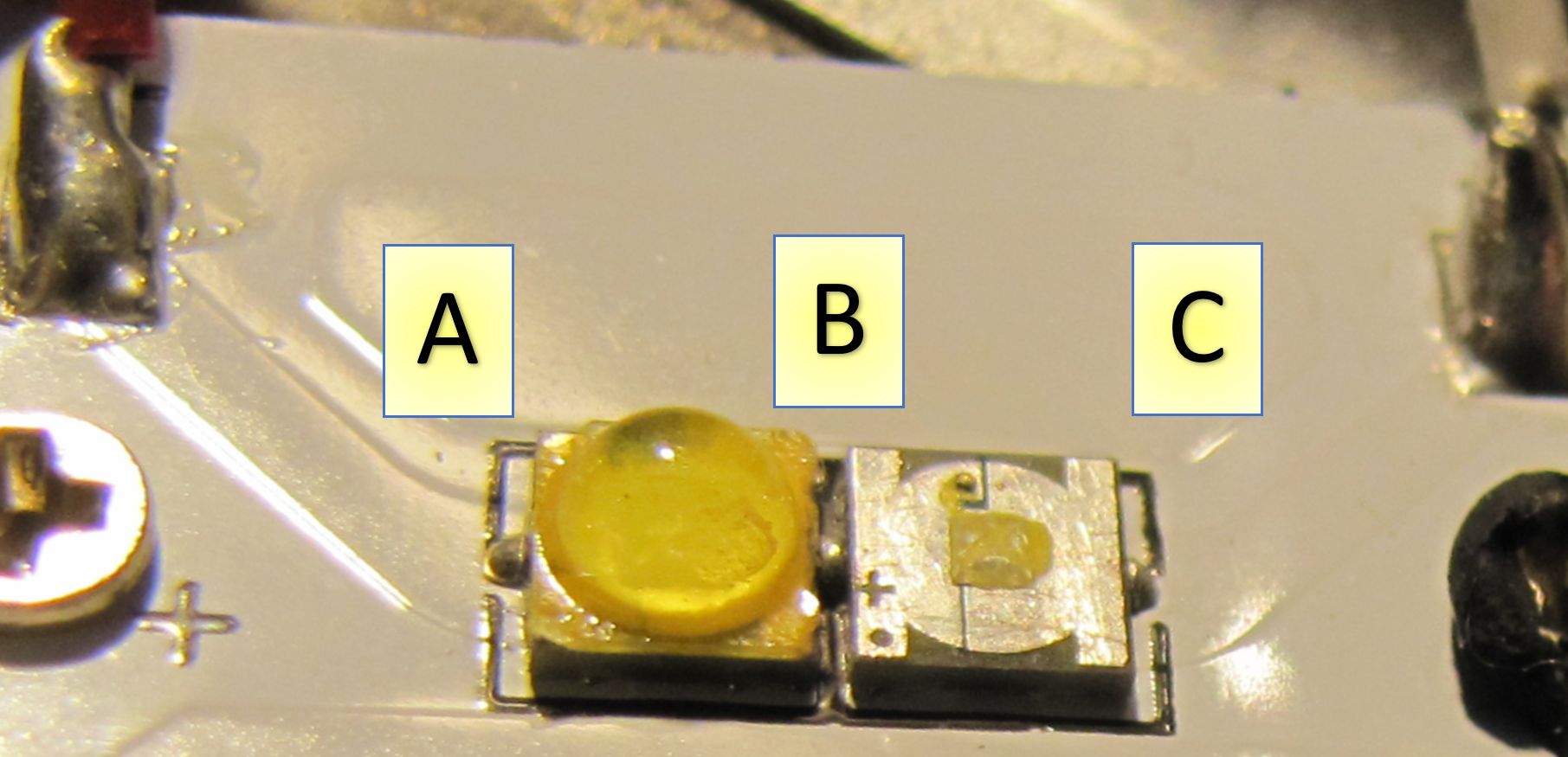

Hier nochmal die gemessenen Werte über den einzelnen LEDs und gesamt:
Code: Alles auswählen
Stufe	AC	AB	BC
1	1,53	1,00	0,53
2	1,85	1,20	0,65
3	2,23	1,48	0,75
4	2,64	1,77	0,86
5	3,58	2,49	1,10
Eine Farbwechsel-LED, die ich noch rumliegen hatte, konnte ich über AC und AB in allen Stufen zum Leuchten bringen (über BC nicht), die linke LED leuchtete parallel nur in Stufe 5 und dabei ein klein wenig dunkler. Mit einer Brücke BC das Gleiche - die linke LED leuchtet nur auf Stufe 5 und das nicht sichtbar heller, wenn ich BC überbrücke. Einen Widerstand habe ich noch nicht getestet.

So, habe jetzt meine Bestellung bekommen und als erstes mal die günstigere Nichia NVSW319AT auf Starplatine(415lm, 3000K, CRI 80) gleich mal freihändig verdrahtet und getestet.
FUNKTIONIERT - und zwar auf allen Stufen. Schon in der niedrigsten Stufe heller, als das man direkt drauf schauen mag. Hier meine Messwerte:
