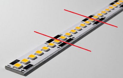

Ich fürchte, da kann ich Dir nicht helfen. Von den Streifen gibt es ja keine (echten) technischen Daten. Weder wie die LEDs auf den Streifen verschaltet sind, noch Strom noch Spannung. Die Samsung LM301B sind ganz normale Mid-Power LEDs mit einer Flussspannung von 2,7V (typisch - es können je nach Charge auch 2.6-3.0V sein) bei einem (ebenfalls nur typischen) Strom von 65mA. Wenn die 98 LEDs auf dem Streifen alle nur in Reihe geschaltet wären (ohne Widerstände in einer einzigen Reihenschaltung), dann würde ein solcher Streifen zwischen 250V und 300V benötigen (bei einer Stromstärke von 65mA). So kann es also nicht sein, weil dann würden die Streifen mit dem HLG-240H-C1400A nie leuchten. Also sind die 98 LEDs irgendwie in einer gemischten Schaltung parallel und in Reihe verschaltet. Üblich sind hierbei 7 LEDs in Reihe + Vorwiderstand und das X mal parallel, so dass die gesamte Schaltung 24V und X mal Nennstrom der LED benötigt. Die Anzahl 98 LEDs spricht auch für so eine Anordnung (98/7 = 14 = ganze Zahl). Und ebenso das Foto (alle 7 LEDs ist eine Trennstelle eingezeichnet).
Nur an den rot markierten Stellen kann/darf der Streifen geteilt werden.
Vorwiderstände sind allerdings nicht zu erkennen. So gesehen ist es schwer zu beurteilen, ob die Streifen für den Anschluss an ein 24V Konstantspannungsnetzgerät ausgelegt sind oder für den Betrieb an einer KSQ. Wenn man den Betrieb an einer KSQ mal durchrechnet, dann würde ein Streifen mit 14 Reihen a 7 LEDs eine maximale Stromstärke von 900mA benötigen (bei etwa 19-20V). Ob deine Kühlung dafür reicht, kann ich nicht beurteilen. Ungekühlt (also nur der Alu-Streifen) reicht es auf keinen Fall. Ein Alustreifen mit 50cm x 1 cm Größe kann keine 20W weg kühlen (je nach Einbausituation höchstens 10W).

Wie genau hast Du die genau verschaltet und wo sind die Stripes jeweils getrennt? Ich bin mir sicher, dass man die korrekt verschalten kann, aber zuerst muss ich wissen, wie sie genau gestückelt sind.
