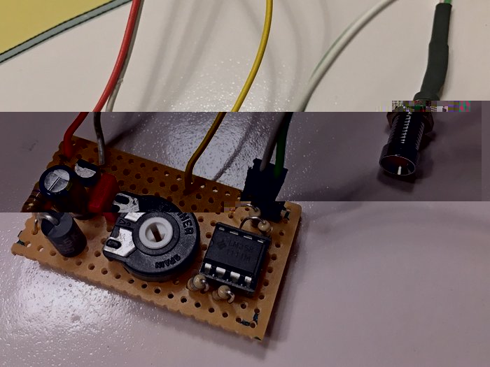

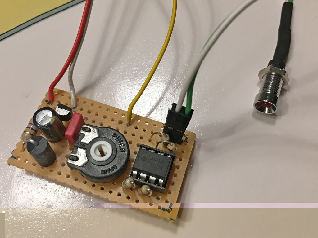

Moin, habe die Schaltung erst mal ohne Spannungsregelung auf dem Steckboard aufgebaut, funktioniert erst mal. (thumbup)
Habe aber da noch Fragen:
Ohne Eingang an V1 leuchtet die LED (ist ja vielleicht nicht schlecht als Kontrolle der Funktion, beim starten), würde ich so lassen, oder?
Die Tankanzeige kommt auch etwas verzögert.
Sollte ich am Eingang von V1 vielleicht noch einen Widerstand vorsetzen, als Schutz oder so?
Dann ist der Regelbereich von P1 etwas schmal und befindet sich nur bei einem viertel zur plus Seite. Kann man den noch etwas strecken?
Und zu Letzt, kann ich den Hysterese Bereich etwas verkleinern?
Danke
Der Eingang am OP ist extrem hochohmig. Wenn da nichts angeschlossen ist, hast Du eigentlich einen 'nicht definierten' Zustand. Den kannst Du auch 'definieren' indem Du einen (großen) Widerstand (100K) nach +5V oder nach Masse legst (=PullUp oder PullDown).
Ist eigentlich nicht nötig. Eher eben einen PullUp oder PullDown um einen 'nicht definierten' Zustand zu vermeiden.
Kann man. Idealerweise müsstest Du mal messen, welchen Widerstandsbereich Du in diesem 'viertel zur plus Seite' hast. Wenn ich das richtig verstehe, entspricht das dem Bereich zwischen 0 und 2.5KOhm Richtung + 5V? In diesem Fall wäre es am einfachsten einen 4.7K Widerstand parallel zu Poti zu schalten. Oder das 10K Poti durch eine Serienschaltung eines 5K Potis und eines 4.7K Widerstandes zu ersetzen
Ja. R5 größer machen. Z.B. auf 150K oder 220K Aber Vorsicht: Das ändert auch den Umkipp-Punkt. Also erst mal testen, wie es sich mit 150K oder 220K verhält, bevor Du anfängst den Regelbereich von P1 zu 'optimieren' . Ggf. musst Du dann R3 auch ein wenig kleiner machen (z.B. auf 8.2K oder 6.8K)
