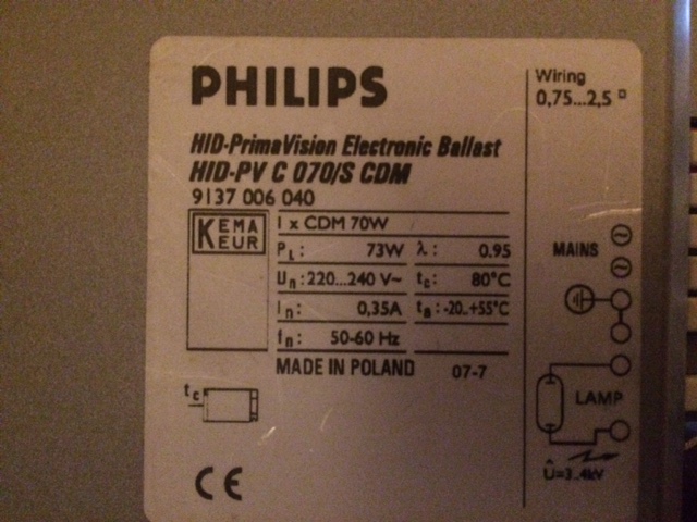

Das Netzteil hat 70 Watt. Details im Bild.

Das Netzgerät müsste ebenfalls getauscht werden. Dieses liefert eine Lampenspannung von 198V und eine Zündspannung von 3,4kV (3400V). Für eine Powerled gänzlich ungeeignet.
