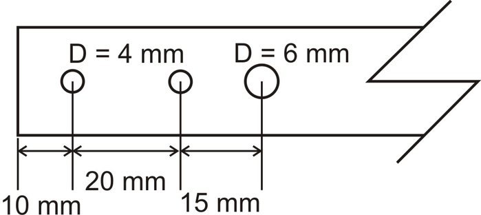

Am kurzen Schenkel werden 2 Bohrungen mit 3,5 mm Durchmesser gemäß Zeichnung angebracht:
Je nach Schraubentyp können diese Löcher angesenkt werden. Den grau markierten Bereich habe ich aus optischen Gründen mit einer Metallfeile abgeschrägt.
Am langen Schenkel werden drei Bohrungen angebracht:
Das Aluprofil wird später mit Spaxschrauben 3,5 x 40 mm am Sockel festgeschraubt. Die beiden 4 mm Löcher werden passend für die Schraubenköpfe angesenkt. Der Lochdurchmesser des größeren Lochs hängt von dem später verwendeten Kabeldurchmesser ab und muss entsprechend angepasst werden. Das Aluprofil wird mitttig an der Schmalseite des Sockels angelegt und die erforderlichen Löcher am Sockel angezeichnet. In den Sockel werden an den entsprechenden Positionen mit einem 2,5 mm Bohrer die Löcher vorgebohrt.

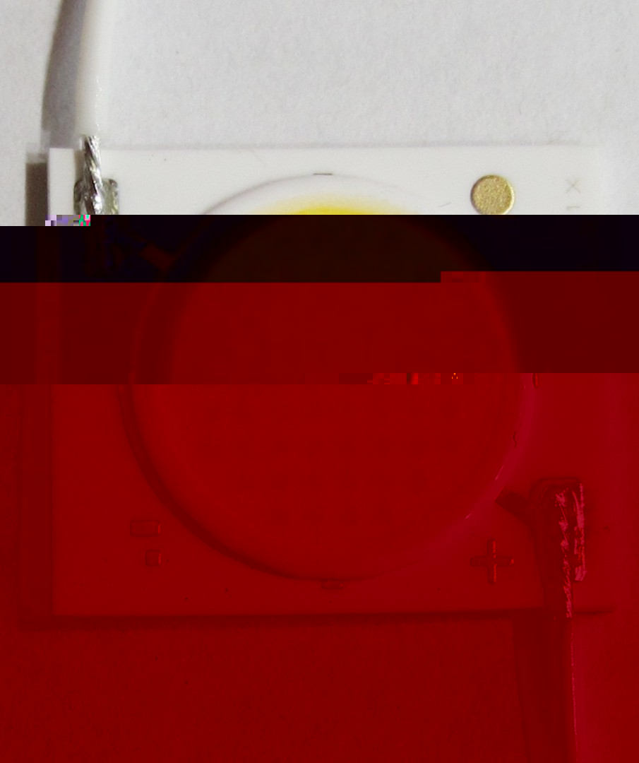

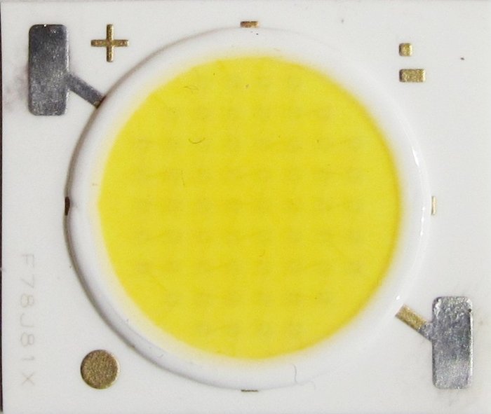

Das COB-Modul hat zwei vergoldete Kontaktflächen:
03 COB 1.JPG (47.04 KiB) 26856 mal betrachtet
Für eine Kontaktierung durch Federkontakte ist dies optimal, da die Oberfläche durch die Vergoldung nicht oxidiert. Für Lötverbindungen ist das Gold eher hinderlich, da es beim Löten in das Lötzinn diffundiert. Zum Einen wird die Oberfläche dadurch leicht matt, zum Anderen entsteht so eine neue Legierung mit unbekannten Eigenschaften. Deshalb ist es besser, das Gold vor dem endgültigen Lötvorgang zu entfernen.

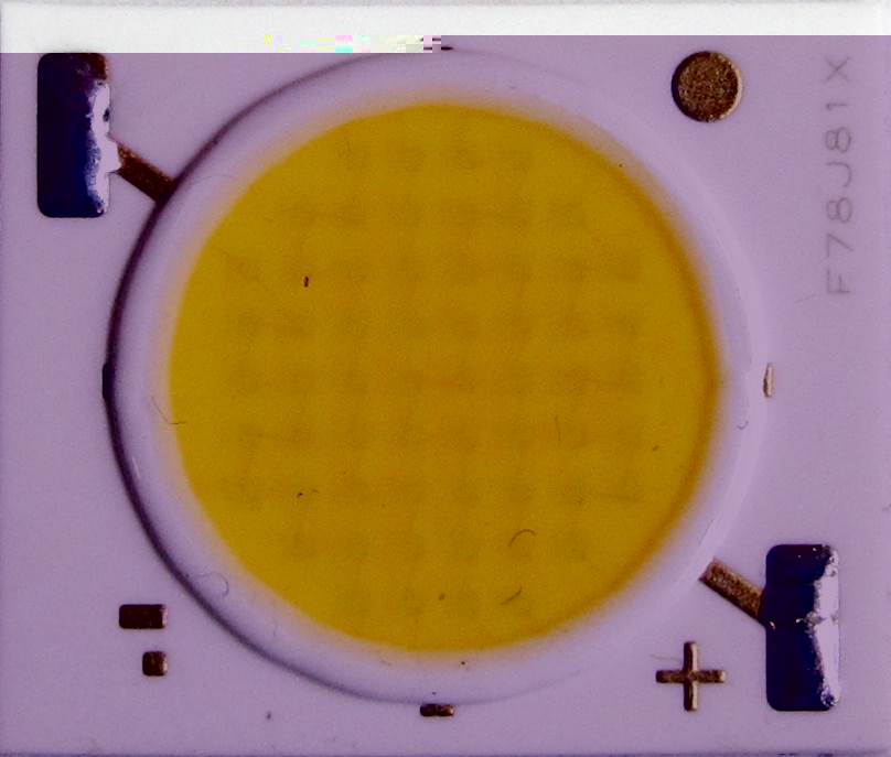

Hierzu wird auf die Goldkontakte zunächst etwas Flussmittel aufgetragen. Dann wird die jeweilige Fläche satt verzinnt (Temperatureinstellung Lötstation: 360°C):
Das Lötzinn wird jetzt mithilfe von Entlötlitze wieder entfernt. Tipp: die Entlötlitze saugt das Lötzinn leichter und besser ab, wenn man vorher etwas Flussmittel auf die Entlötlitze gibt. Mit dem Lötzinn wird auch das Gold entfernt. Die Flächen werden jetzt mit einem harten Pinsel und Isopropylalkohol gereinigt. Alternativ kann man auch Ethanol, also normalen Brennspiritus verwenden. Die Kontaktflächen sind jetzt sauber verzinnt und vom Gold befreit:
Nun wird erneut unter Verwendung von Flussmittel etwas Lötzinn aufgetragen und die Lötflächen anschließend gereinigt:
Als Verbindungsleitungen werden 2 kurze flexible Litzen (ca. 20 cm Länge) mit möglichst kleinem Querschnitt benötigt. Der Querschnitt sollte zwischen 0,2 bis maximal 0,5 mm² liegen. Die Leitungen werden an einem Ende abisoliert, verdrillt, verzinnt und auf ca. 4 mm Länge gekürzt.
Auf die verzinnte Kontaktfläche des COB-Moduls wird Flussmittel gegeben, der verzinnte Draht positioniert und durch Auflegen der Lötspitze auf den Draht verlötet. Die Lötspitze wird von der Lötstelle entfernt, sobald das Lötzinn auf der Kontaktfläche des COB-Moduls vollständig aufgeschmolzen ist. Dieser Vorgang dauert ca. 1 Sekunde.
Nach Reinigen der Lötstellen sollte dies dann in etwa so aussehen:
Kennzeichen einer guten Verbindung ist eine hochglänzende Oberfläche der Lötstellen, die Sichtbarkeit der Struktur der verdrillten Litze sowie ein konkaver Übergang des Lötzinns von Litze zu Kontaktfläche. Alle drei Kriterien sind leicht durch Drehen der Lötstellen im Gegenlicht beurteilbar. Kleinere Flussmittelrückstände sind dabei unkritisch.
Das COB-Modul ist jetzt bereit zum Aufkleben auf den Kühlkörper.

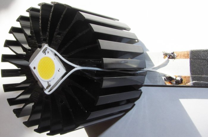

Die Oberfläche des Kühlkörpers sowie die Rückseite des COB-Moduls werden mit Isopropylalkohol (oder Ethanol) gereinigt und entfettet. Als Kleber wird der Wärmeleitkleber Arctic Silver verwendet. Hierbei handelt es sich um einen 2-Komponentenkleber, der im Verhältnis 1:1 angemischt wird.
Für das COB-Modul reicht ein Strang von je ca. 5 bis 7 mm des Klebers aus. Bei Kleinstmengen des Klebers habe ich gute Erfahrungen mit Holzzahnstochern zum Mischen gemacht. Die Kleberstränge werden für ca. 1 Minute vermischt, bis sich eine gleichmäßige Farbe ergibt. Mit einem frischen Zahnstocher wird der Kleber möglichst dünn und gleichmäßig auf die Rückseite des COB-Moduls aufgetragen. Je dünner der Kleber aufgetragen wird, desto besser wird die Wärme abgeleitet. Das Modul wird jetzt auf den Kühlkörper aufgesetzt und leicht angedrückt. Achtung! Dabei nicht auf die Phosphorschicht (gelbes Material) drücken, das könnte das Modul beschädigen! Das Modul wird jetzt noch unter leichtem Druck kreisförmig bewegt (Wegstrecke dabei: 1 bis 2 mm) um den Kleber gleichmäßig zu verteilen und Lufteinschlüsse zu vermeiden. Dabei wird seitlich etwas Kleber austreten, das ist völlig normal. Der Kleber beginnt nach 5 Minuten auszuhärten, deshalb sollte zügig gearbeitet werden. Nach ca. 1 Stunde ist die Endfestigkeit erreicht. Hier findet man eine ausführliche Anleitung.
Nach Aushärten werden die Kabel gemäß nachfolgendem Foto verlegt, auf die erforderliche Länge gekürzt und mit den Kupferstreifen verlötet (Temperatureinstellung der Lötstation auch hierbei 420°C). Ich habe die Kabel anschließend noch oben am Kühlkörper und unten am Aluprofil mit je einem Tropfen UHU Plus schnellfest fixiert.

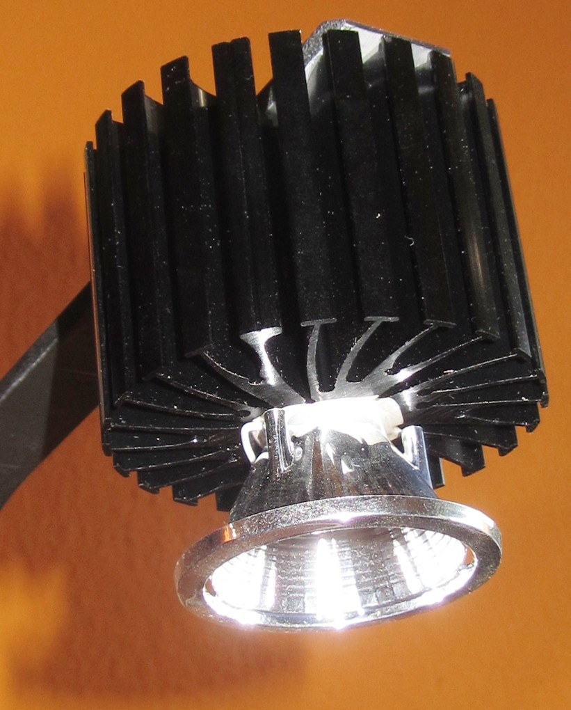

Nun wird der Reflektor auf das COB-Modul geklebt. Hierfür habe ich Pattex Kraft-Mix Metall verwendet. Es funktioniert natürlich jeder schnell härtende 2K-Kleber. Hierbei wird nur sehr wenig Kleber benötigt, der auf die Unterkante des Reflektors aufgetragen wird. An der Unterkante des Reflektors befinden sich 2 Aussparungen. Diese werden über den Lötflächen des COB-Moduls positioniert.
Zwischen den beiden Löchern am Aluprofil wird dünn UHU Plus schnellfest aufgetragen und Aluprofil und Sockel mit den beiden Spaxschrauben verschraubt. Das Profil kann jetzt noch exakt rechtwinklig ausgerichtet werden. Die drei Übergänge zwischen Profil und Sockel (2 x Schmalseite, einmal Oberseite des Sockels) habe ich noch mit Pattex Füll-Mix modelliert. Nach Aushärten des Klebers wird das Kabel mit Malerkrepp abgeklebt und die unlackierten Stellen im Bereich des Sockels und des Kühlkörpers mit Sprühlack nachlackiert.

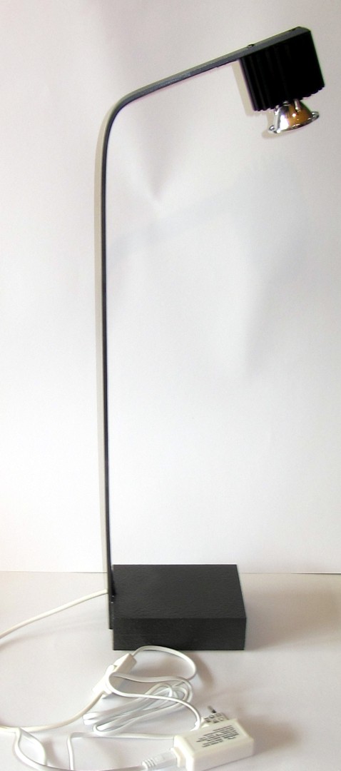

Jetzt werden das freie Ende des Kabels sowie das Kabel der KSQ mit dem Schnurzwischenschalter verbunden. Dabei sollte auf korrekte Polung geachtet werden. Das blaue Kabel von der KSQ ist der Pluspol. Abweichend vom folgenden Foto sollte der Deckel des Schalters jetzt noch nicht aufgeschraubt werden. An den Kontakten des Schalters liegt im Betrieb nur eine ungefährliche Gleichspannung an. Am offenen Schalter können später Betriebsspannung und Strom gemessen werden.
Es folgt der erste Funktionstest. Die KSQ wird mit dem 230V-Netz (Steckdose) verbunden und der Schalter geschlossen. Sollte das COB-Modul nicht leuchten, wird die Spannung über den beiden Kontakten auf der Seite der Leuchte gemessen (Messbereich Multimeter: 200 V). Wird hier eine Spannung von ca. 42 V gemessen, sind die Anschlüsse verpolt. Das COB Modul nimmt dabei keinen Schaden, da praktisch kein Strom fließt.
In diesem Fall wird die KSQ vom Netz getrennt und die Leitungen an einer Seite des Schalters untereinander getauscht. Bei erneuter Funktionskontrolle sollte die Leuchte nun funktionieren.
Jetzt kann zunächst die Betriebsspannung gemessen werden. Anschließend wird die Leuchte ausgeschaltet, das Multimeter auf den Messbereich 10 A geschaltet und die rote Messleitung mit dem 10 A Anschluss des Multimeters verbunden. Überbrückt man jetzt mit den Messleitungen den Kontakt des Schalters, wird der Stromkreis über das Multimeter geschlossen und der Strom kann am Multimeter abgelesen werden.
Sind beide Werte notiert, wird der Deckel des Schalters aufgeschraubt. Die Tischleuchte ist nun einsatzbereit.

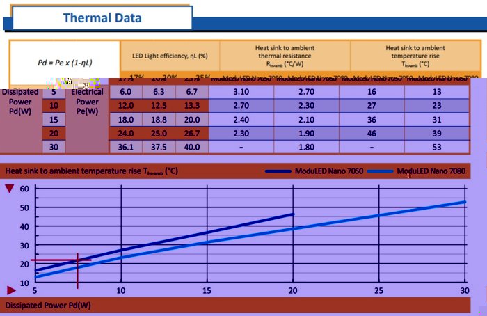

Im Datenblatt des Kühlkörpers findet man auf der letzten Seite eine Tabelle sowie eine Grafik, anhand derer man die zu erwartende Temperaturdifferenz des Kühlkörpers in Abhängigkeit der Wärmeleistung ablesen kann.
Bei einer Wärmeleistung von 7,5 W ist eine Temperaturdifferenz von 22°C (rote Linien) zu erwarten. Bei einer Umgebungstemperatur von 25°C wird die Kühlkörpertemperatur also 47°C betragen.
Tatsächlich gemessen habe ich eine Kühlkörpertemperatur von 45°C, was einer Temperaturdifferenz von 20°C entspricht.
Der typische Wärmewiderstand des COB Moduls wird im Datenblatt mit 1,4 K/W angegeben. Im Betrieb beträgt die Chiptemperatur damit
TJ = 45°C + 1,4 K/W x 1,19 W = 45°C + 15,67°C = 60,67°C
Damit liegt die Chiptemperatur deutlich unter den als Maximum anzustrebenden 85°C. Die zu erwartende Lebensdauer sollte die 50000 Stunden folglich deutlich überschreiten.

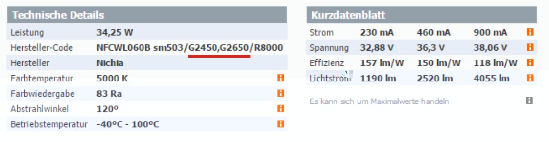

Den zu erwartenden Lichtstrom kann man aus dem Kurzdatenblatt auf der Produktseite interpolieren.
Hierzu wird der Betriebsstrom von 329 mA einfach zum nächstgelegenen benachbarten Strom des Kurzdatenblatts ins Verhältnis gesetzt.
Bezogen auf die 230 mA ergibt sich so ein Lichtstrom von
(329 mA / 230 mA) x 1190 lm = 1702 lm
also rund 1700 lm.

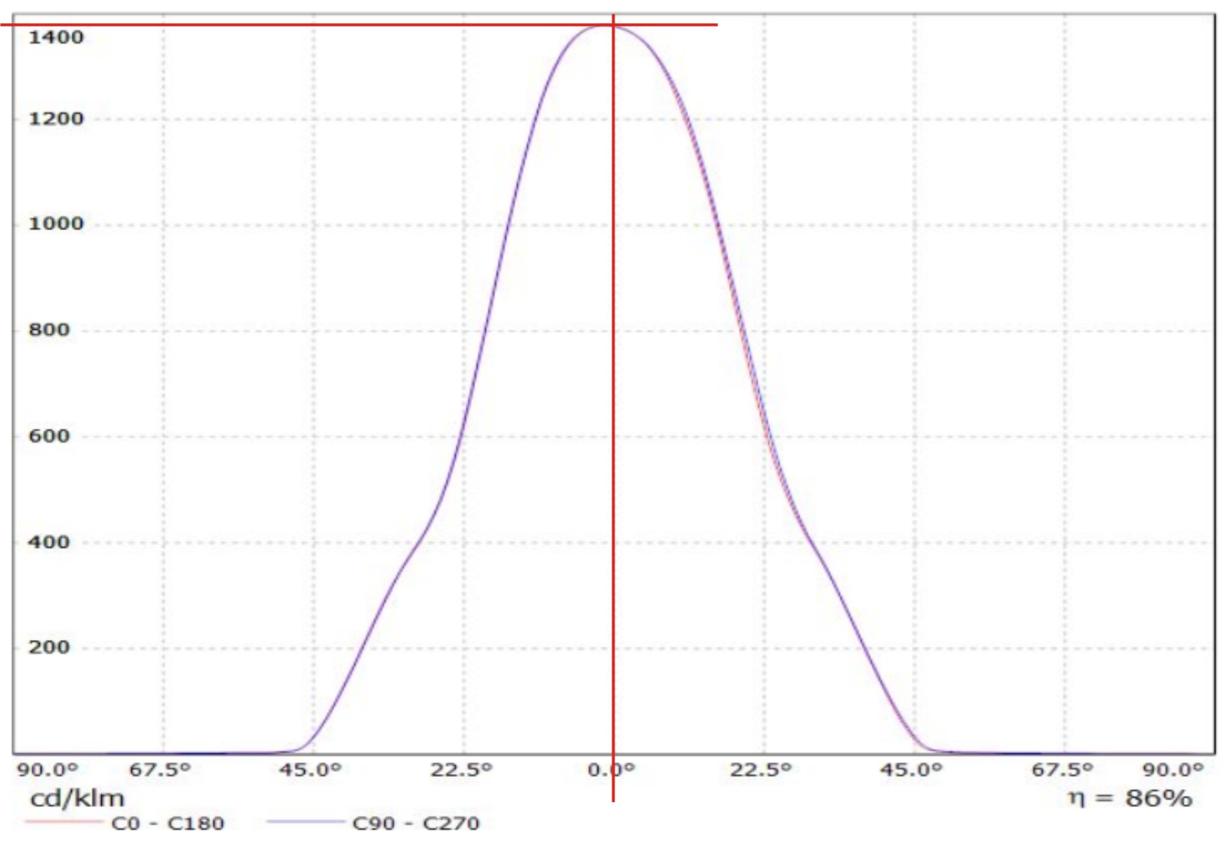

Interessanter ist aber die erreichte Beleuchtungsstärke. Diesen Wert vorab rechnerisch zu ermitteln, ist nahezu unmöglich. Nimmt man z.B. das Umrechnungswerkzeug der Firma Lumitronix und setzt dort einen Lichtstrom von 1630 lm, den Öffnungswinkel des Reflektors von 43° sowie einen Abstand von 60 cm (Höhe der Reflektoröffnung) ein, erhält man eine Beleuchtungsstärke von 10356 lx.
Dieser Wert würde nur dann erreicht werden, wenn der Reflektor verlustfrei arbeiten würde und der Lichtstrom vollständig auf den Öffnungswinkel von 43° gebündelt würde. Beides ist aber nicht der Fall.
Trotzdem lässt sich die zu erwartende Beleuchtungsstärke vorab mit ausreichender Genauigkeit bestimmen. Hierzu benötigt man das Datenblatt des Reflektors. Auf Seite 16 findet man ein Diagramm, mit dessen Hilfe man die Lichtstärke in Abhängigkeit von Winkel und Lichtstrom berechnen kann:
Einheit der Y-Achse ist cd/klm, also Candela je Kilolumen. Das Maximum wird bei 0° mit etwa 1390 cd/klm erreicht.
Das COB-Modul erzeugt einen Lichtstrom von 1630 lm, also 1,63 klm. Daraus ergibt sich eine Lichtstärke bei 0° von
1390 cd/klm x 1,63 klm = 2265 cd
Diesen Wert kann man jetzt zusammen mit Winkel und Entfernung (0,6 m) in das Umrechnungswerkzeug einsetzen und erhält so eine maximale Beleuchtungsstärke von 6291 lx.

ustoni hat geschrieben: Für Lötverbindungen ist das Gold eher hinderlich, da es beim Löten in das Lötzinn diffundiert. Zum Einen wird die Oberfläche dadurch leicht matt, zum Anderen entsteht so eine neue Legierung mit unbekannten Eigenschaften. Deshalb ist es besser, das Gold vor dem endgültigen Lötvorgang zu entfernen.
ustoni hat geschrieben: Noch ein Hinweis zum Aluprofil: eine gute Eloxalschicht ist ein exzellenter Isolator mit einer Durchschlagfestigkeit von 400 V. Optisch erkennt man eine solche Schicht an ihrer gleichmäßig matten silbergrauen Oberfläche. Schimmert die Oberfläche leicht metallisch, deutet dies auf minderwertige Ware hin.
Sehr schön das ganze. Obiges halte ich aber für Schönheitsfehler, vor allem vor dem naturwissenschaftlichen Hintergrund.
Im Lot existiert wohl sicher eine gelöste Goldmenge, ob die aber die Eigenschaften praktisch ändert ist eher zweifelhaft. In der Industrie wird das sicher nie gemacht, bisher ohne mir bekannte negative Eigenschaften. Und Gold (chemisch oder elektrolytisch) ist eine Standardoberfläche zum Löten. Höchstens das Gganze soll lehrreich zur Lotentfernung sein.
Interessant wäre ev. auch, mal eine Abschätzung wieviel ppm Gold denn danach im Lot sind (und vorher waren).
Zweiteres: eine gleichmässige matte Oberfläche entsteht durch die Beize (E6) vor dem Eloxieren, hochwertige (dichte, harte und ausreichend Dicke) Eloxalschichten sind auch ohne Mattierung/Beize möglich (E0-Oberfläche). In der Praxis hast du mit obiger Aussage aber leider recht.
So, 07.02.16, 13:18
Für Consumer-Produkte wird sich die Industrie sicherlich nicht die Mühe machen, das Gold vorher zu entfernen. Dort geht es aber auch um jeden Bruchteil eines Cents Ersparnis und bei einer angestrebten Lebensdauer von 2 bis 5 Jahren ist das sicherlich auch nicht erforderlich.
Anders sieht es in der Luft- und Raumfahrttechnik sowie in anderen Bereichen, in denen es auf absolute Zuverlässigkeit ankommt, aus. Dort gilt immer noch die IPC-Richtlinie IPC-J-STD-001. In Kapitel 3.9.3 wird dort das Entfernen des Goldes vorgeschrieben. Siehe z.B. tabellarische Zusammenfassung des Standards:
https://www.ipc.org/4.0_Knowledge/4.1_S ... Amend1.pdf
Grund hierfür ist, dass laut NASA-Untersuchungen Lötstellen mit zu hohem Goldanteil im Laufe der Zeit spröde bzw. brüchig werden können. Nur bei Beschichtungsdicken bis 0,254 µm ist eine Entfernung des Goldes nicht erforderlich.
Ob man sich als Privatperson an solche Standards hält oder nicht, bleibt natürlich jedem selbst überlassen. :wink:
So, 07.02.16, 13:40
[Klugscheiss] Zitat aus der IPC:
Exceptions:
Electroless nickel immersion gold (ENIG) finishes on PCBs are exempt from this requirement.
Surfaces exhibiting gold finish thicknesses of 0.254 micro-meters (10 micro-inch) or less (a.k.a. ‘‘gold-flash’’) are
[/Klugscheiss]
Ich hatte aber auch nie mit PCBs für Luft- und Raumfahrt zu tun, "nur" mit Medizintechnik, deshalb die etwas verallgemeinerte Aussage.

Und hier noch eine weitere Variante der Tischleuchte:
Prinzipiell ist der Aufbau der Gleiche wie oben, allerdings verwende ich als Kühlkörper den kleineren ModuLED Pico 4750-B und ein 47 cm langes Flachprofil mit 2 cm Breite und 2 mm Stärke. Außerdem verzichte ich auf einen Reflektor, nutze also die vollen 120° Abstrahlwinkel des COB-Moduls. Als Sichtschutz dient ein 12 mm hohes Segment eines SatinIce-Rohrs mit 5 cm Durchmesser.
Flachprofil, Kühlkörper und COB-Modul werden wie oben beschrieben zusammengesetzt. Die oberen 15 cm des Profils habe ich dabei auf einen Winkel von 115° abgebogen und das SatinIce-Segment mit UHU endfest 300 auf den Kühlkörper geklebt. Die unteren 5 cm des Profils habe ich vor dem Lackieren abgeklebt; diese Fläche dient später zum Verkleben mit dem Sockel:
Da das COB-Modul und die Kabel ziemlich frei liegen, habe ich den äußeren Bereich des COB-Moduls sowie die Kabel mit einem feinen Pinsel und mattschwarzem Kunstharzlack überlackiert:
02 Kopf.jpg (47.61 KiB) 25646 mal betrachtet
Als Sockel dient ein Quader aus Sandstein mit den Abmessungen 10 cm • 12 cm • 5 cm. Diesen habe ich mir vom hiesigen Steinmetz zurecht sägen lassen. Kostenpunkt inklusive Abschleifen der Oberflächen: 10€. Zum Verkleben von Sockel und Profil habe ich den Sockel (hochkant) solange unterlegt, bis das Profil bei aufliegendem Kühlkörper flach auf dem Sockel aufliegt. Die Klebefläche am Sockel habe ich mit einem Bleistift angezeichnet. Die zu verklebende Fläche des Profils habe ich sehr dünn mit UHU endfest 300 eingestrichen, auf den Sockel aufgelegt und mit einem Gewicht (in meinem Fall ein alter Trafo) beschwert. Mit Hilfe eines Geodreiecks habe ich das Profil dann noch möglichst rechtwinklig zum Sockel ausgerichtet. Der Kleber muss dann 12 Stunden aushärten.
Nach dem Aushärten sind Profil und Sockel praktisch untrennbar miteinander verbunden. Unter den Sockel habe ich 4 Möbelgleiter geklebt und abschließend Leuchte und KSQ über den Schnurzwischenschalter verbunden. Das Ergebnis:
Und eingeschaltet:
Noch eine Anmerkung zum Sockel: Ich habe das Gewicht des Quaders etwas unterschätzt. Eine Grundfläche von 8 cm • 8 cm hätte völlig gereicht und sicher noch besser ausgesehen.
Messwerte und Daten:
Über der LED liegt eine Spannung von 33,78 V bei einem LED-Strom von 318 mA. Das ergibt eine LED-Leistung von 10,74 W. Bei der KSQ habe ich eine Leistungsaufnahme von 13,2 W gemessen, was einem Wirkungsgrad der KSQ von 81,4% entspricht.
Im Dauerbetrieb und bei einer Umgebungstemperatur von 25°C erreicht der Kühlkörper eine Temperatur von 53°C, die KSQ 52°C. Ausgehend vom maximalen Wärmewiderstand des COB-Moduls von 1,7 K/W liegt die Chiptemperatur damit unter 75°C. Selbst bei sommerlichen 35°C Umgebungstemperatur liegt die Chiptemperatur unter 85°C und damit voll im grünen Bereich.
Interessant wird ein Blick ins Datenblatt des Kühlkörpers (Tabelle letzte Seite). Eine Temperaturdifferenz von 28°C entspricht einer Wärmeleistung von 4,6 W. Damit hätte das COB-Modul bei 318 mA (ca. 70% des Nennstroms) einen elektrischen Wirkungsgrad von 57%!
Ausgehend von einem typischen Lichtstrom von 2520 lm bei Nennstrom müsste der Lichtstrom bei 318 mA etwa 1765 lm betragen. Gemäß der Grafik auf Seite 13 des Datenblatts des COB-Moduls reduziert sich der Lichtstrom bei 53°C auf etwa 95%, also verbleiben 1675 lm. Das entspricht einer Systemeffizienz von 127 lm/W.
Abschließend habe ich noch die Beleuchtungsstärke auf der Tischplatte gemessen. Da die Messergebnisse bei horizontaler Lage des Sensors bei Weitem nicht dem optischen Eindruck des Helligkeitsverlaufs entsprechen, habe ich diesmal auch die vertikale Beleuchtungsstärke (Sensor senkrecht zur Tischplatte in Richtung Leuchte) gemessen und beide Werte vektoriell addiert (Pythagoras lässt grüßen). Der Nullpunkt liegt dabei 5 cm vor dem Sockel:
05 Tabelle.jpg (26.61 KiB) 25646 mal betrachtet
Der sich aus der vektoriellen Addition ergebende Verlauf der (roten) Kurve entspricht am ehesten dem optischen Eindruck:
Eine Beleuchtungsstärke von 6800 lux entspricht laut Umrechnungswerkzeug (bei 30 cm Abstand COB-Modul zu Tischplatte) eher einem Lichtstrom von 1900 lm. Sieht also ganz so aus, als hätte ich ein COB-Modul mit G2650er-Binning erwischt. :D
