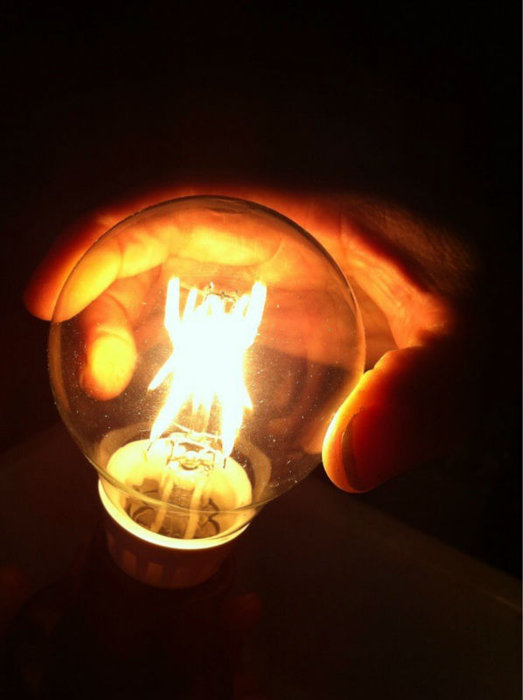

Was sagen denn die Mitglieder dieses Forums zu den neuerdings immer
häufiger auftretenden Glühfaden-LED? Also quasi COB am Draht?
Da gibt es welche mit 125 Lm/W, CRI 90 und 360er Abstrahlung.
Wer stellt solche Dinger her und warum kann man diese Stäbchen
nicht einzeln kaufen? Bitte unbedingt mit ins Programm aufnehmen :)
Und - wie funktioniert da die Kühlung? Es gibt ja keinerlei Flächen.
Es wäre schön, wenn da jemand Näheres zu wüsste.

Ja,
nicht unfasznierend, die Dinger.
Prinzip ist wohl, "Sehr viele Low-Power-Chips in Reihe".
Jedenfalls hab ich noch keine mit beeindruckenden Lumenwerten gesehen.
Klarer Fall für Kronleuchter mit sichtbaren Leuchtmitteln. Da machts dann die Masse.
Oder für "Ambientelicht" wie man das heute neudeutsch nennt.
Dieser Typ hat immernoch einen weißen Gehäuseteil, der die Gesamtoptik stört.
Hab im Netz schon einen gesehen, der das nicht hat.
Praktische Erfahrungen hab ich damit noch nicht.
