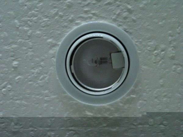

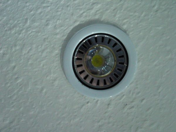

Moin LED-Gemeinde,
ich will euch heute mal einen kleinen Vergleich zwischen einem 5W PowerSpot und einem 20W Halogen-Spot präsentieren ;-).
Hintergrund:
Im u.a. auch LED beleuchtetem Bad sollen die 4 20W Halogen-Spots durch weiße (nicht warm-weiße) 5W PowerSpots ersetzt werden.
Daher habe ich zunächst mal einen bestellt, um zu sehen, ob er mithalten kann. Die restlichen 3 sind bestellt, allerdings läßt Lumitronix leider auf sich warten.... :-(
Da Fotos mehr sagen als tausend Worte, soll sich jeder selbst sein Urteil bilden.
Wichtig: die Vergleiche wurden mit einer Digitalkamera gemacht, Weiß-Abgleich auf Tageslicht, Halogen und PowerSpot wurden mit den gleichen Belichtungszeiten (Verschluß/Blende) aufgenommen, um so die direkte Vergleichbarkeit gewährleisten zu können (daher auch die extrem unterschiedlichen Farben).
so sehn sie aus ohne Strom...

Subjektiver Eindruck: der PowerSpot ist geringfügig heller als der 20W Halogen-Spot, allerdings strahlt er auch nicht ganz so breit wie der Halogen-Spot.
Meines Erachtens aber als Ersatz für 20W Halogen voll tauglich.
Unschön beim PowerSpot ist die durch die Linse verursachte chromatische Aberration, d.h. es tritt ein Farbfehler am Lichkegelrand auf.
Der fällt bei meinem Verwendungszweck aber nicht ins Gewicht und wird durch die 4 Spots ein wenig ausgeglichen.
Betrieben wurden beide an einem für Halogenlampen gebräuchlichem elektronischen Netzteil.

Schöner Vergleich! Ich hätte nicht gedacht, dass der 5 Watt Spot mit einem 20 Watt Halogenspot mithalten kann...
So, 21.01.07, 12:55
Hop finde das auch ein guter vergleichs test, also respekt für die 5Watt.

Toller Vergleich und Resultate.
Haste ein Link für den PowerSpot??
Oder ist es ein Eigenbau??
Kann man den PowerSpot einfach so an einem Halogennetzteil betreiben?
Wie ist es mit der Schutzklasse? Im Bad glaub ich mindestens IP44 bei 60cm Abstand zum Wasser.
