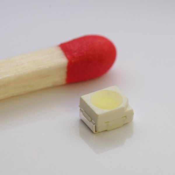

Top-SMD LED im Größenvergleich (Streichholz)
0805 SMD LED im Größenvergleich (Streichholz)

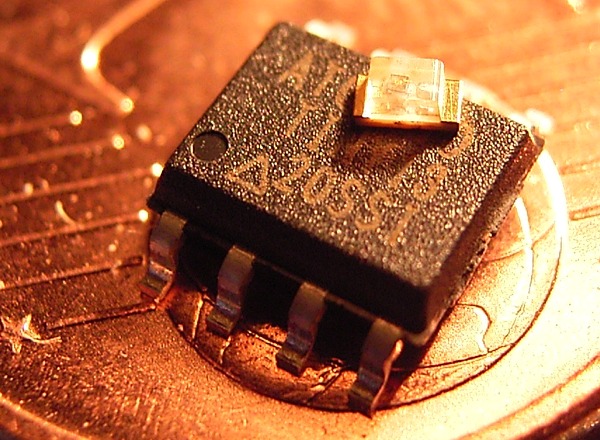

Und noch ein Bild von mir, zu sehen 1Cent, At Tiny13 20ssi und eine SMD LED Bauform 0603: MfG
