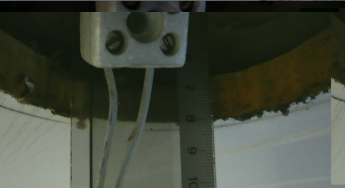

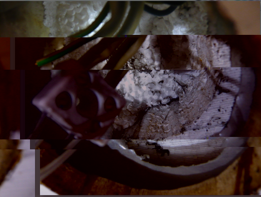

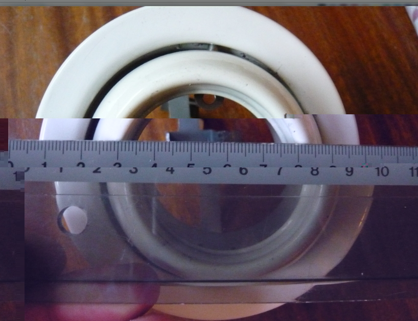

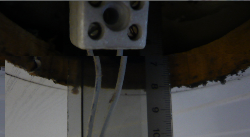

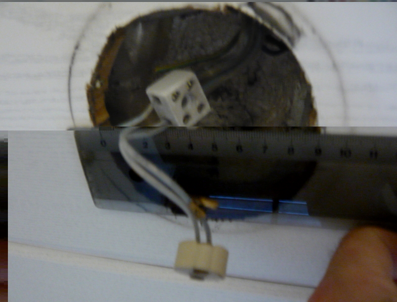

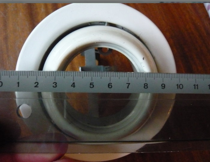

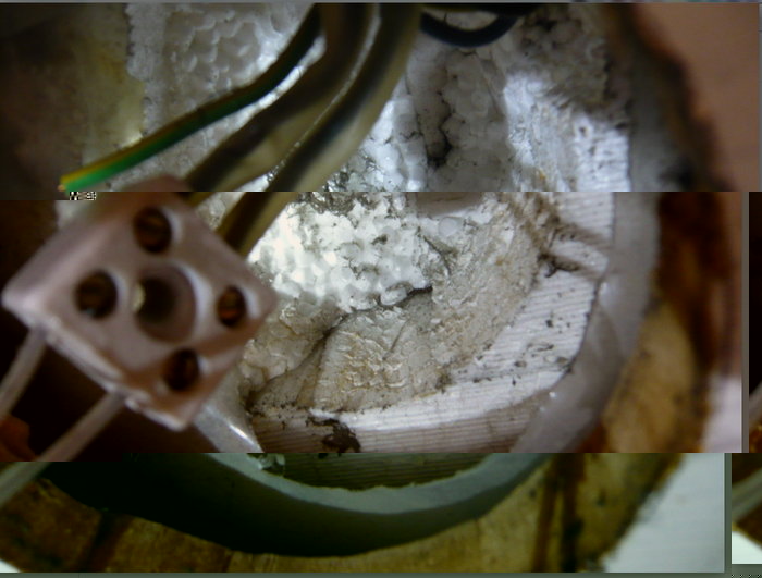

Hier nochmal aktuelle Bilder. Ich denke der Platz sollte ausreichen. Nach oben habe ich ca 9cm Platz. Im Durchmesser auch 9cm. Das sollte doch für die Abwärme reichen.
Gut, die neue GU 10 Fassung könnte ich nicht festschrauben da ja vorher ein Keramikbock drin war mit dem die Kabel verbunden waren (siehe Bilder). Somit würde ich die LED Lampe in die Fassung drehen und alles nach oben drücken.
Aber ich denke eine Zugentlastung werde ich für die Lampen eh nicht brauchen, oder?
Die Lampenträger waren eben für Halogenstrahler gedacht.
Als Dämmung ist oben Styropor, unten drunter eine Folie. Bisher gab es mit den Halogenstrahlern keine Hitzeprobleme.

Bezüglich der Einbausituation: 9cm Einbautiefe ist für GU10 sehr wenig. Bei den hier im Shop erhältlichen GU10-Downlights sind zwischen 10 und 15cm in den Installationsanleitungen angegeben.
Die Styropordämmung ist natürlich für LEDs (egal welcher Sockel) sehr schlecht, weil sie eine Wärmeableitung verhindert. Leider werde ich aus Deinen Fotos nicht 100% schlau. Sind die Strahler in eine Art "Styroporkuppel" eingepackt, so dass wirklich nur ein Luftraum von 9cm Durchmesser und 9cm Tiefe besteht (das zweite Foto sieht fast so aus)? Dann würde ich keine LEDs einbauen.
Oder sind das Styroporplatten, die sich in 9cm Entfernung von der Holzdecke befinden, und es gibt einen großen durchgehenden Luftraum von mehreren m² und 9cm Tiefe?

Also es ist tatsächlich ein Holhlraum im Styropor. Jedoch auch zwischen Oberkante Holzdecke und Beginn Styropor 2cm Luft zum zirkulieren.
Also wie ich hoffe genügend. Zumal ja vorher auch die 25 Watt Halogenstrahler drin waren. Un die haben sicher auch genug Hitzeentwicklung gehabt.

Bei 2cm Luft und dahinter Styropor hätte ich bedenken, LEDs einzubauen. Das ist zwar nicht gefährlich, aber möglicherweise teuer, weil sie nicht so lange halten.
Zum Verständnis: Halos und LEDs haben zwei ganz verschiedene "Hitzeprobleme". Halos werden prinzipbedingt sehr heiß (der Glühfaden selbst wird ja mehrere 1000°) und geben z. B. von ihren 20W elektrischer Leistungsaufnahme nur 1W als Licht und 19W als Wärme ab. Der Halogenlampe selbst schadet das jedoch nicht im geringsten. Man muss nur aufpassen, dass man damit nicht die Umgebung in Brand setzt.
LEDs werden nicht so heiß (vielleicht 100° am Halbleiter) und geben für 1W Licht auch nur vielleicht 4W Wärme ab. Die Brandgefahr ist also viel kleiner. Aber im Gegensatz zur Halogenlampe will es die LED so "kühl" wie möglich haben. Ihre Lebensdauer ist um so kürzer, je wärmer sie selbst im Betrieb wird. Daher muss ihre Abwärme unbedingt abgeleitet werden.
