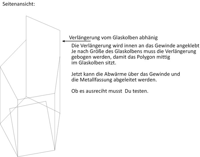

Zweite Möglichkeit: Alu-Flachstange, 20 mm x 2 mm zuschneiden. Fünf Zuschnitte zum Pentagramm zusammen stellen, einen Zuschnitt als Bodenplatte. Auf jede der sechs Flächen kommt eine LED, so ist eine Lichtverteilung auf 360 und nach unten möglich, und die Wärme ist gut verteilt. Eine Fläche wird etwas größer und ist am Gewinde mit Wärmeleitkleber festgeklebt. In dem Fall musst Du die LEDs selbst löten so wie hier:
viewtopic.php?f=31&t=14712&hilit=SMD+L%C3%B6ten
Wenn Interesse an dieser Bauform besteht, kurz Posten ich mache eine Zeichnung.

Zeichnungen:
Sollten die 20 mm Fachstangen im Polygon nicht in den Glaskolben passen, kannst Du auch auf 15 mm Fachstangen zurückgreifen.
Für 20 mm brauchst Du einen Innenradius von 20 - 25 mm damit das Polygon passt. Der Hals muss wenigstens 40 mm Durchmesser haben.
Zuletzt geändert von Mr Fix-it am Fr, 14.06.13, 12:08, insgesamt 1-mal geändert.

Anderer Vorschlag (IMHO mechanisch einfacher), elektrisch etwas schwieriger, weil 7 LEDs... (bei einer Serienschaltung der 7 LEDs und Betrieb an einer KSQ aber egal)
Du nimmst ein sechseckiges Profil: http://www.alu-verkauf.de/ALUMINIUM/SECHSKANT-PROFILE (gibt es u.U. auch wo anders) und machst 6 LEDs an die Seiten und eine unten...
Mr Fix-it
Beiträge: 1262
Wohnort: Saarland
Fr, 14.06.13, 12:14
Yepp, das geht besser und ist über die KSQ locker zu machen.
Bei 700 mA liefert die von mir vorgeschlagene KSQ bis 57 V (7x6 = 42V)
Das Kabel kann innen im Profil geführt werden, der Durchmesser wird ausschließlich vom Hals des Glaskolbens begrenzt.
Bestücken, Kabel durchführen, Einkleben fertig, klasse Idee Borax, danke.
Nachtrag: Profile von Borax sind nicht eloxiert, also vorher lackieren.
