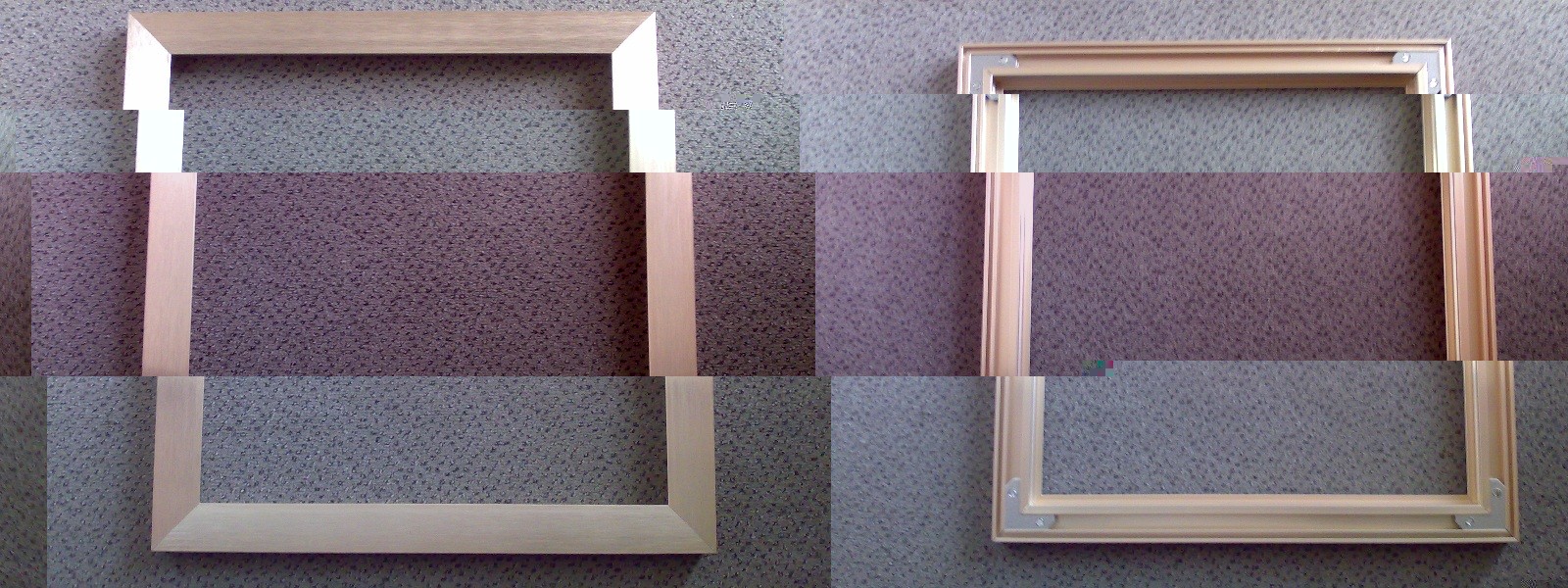

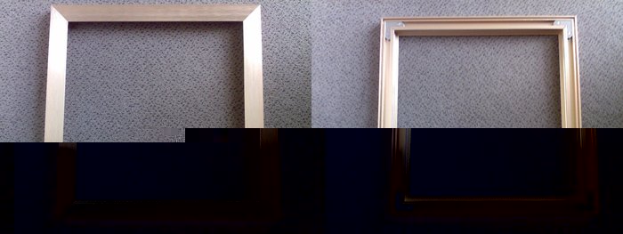

Zuerst ein Bild der Bilderrahmen, welche ein quadratisches Außenmaß von 352mm und eine Höhe von 15mm haben. Glasscheibe, Passepartout und Hartfaserrückwand werden nicht benötigt.

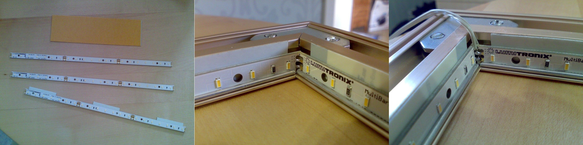

Zunächst werden die LED Leisten auf je 3 Elemente gekürzt, die verbleibenden Reststückte wieder zu je 3 Elementen zusammen gelötet. Mit doppelseitigem Klebeband und Pappstreifen als Abstandshalter passen sie nun genau in den Bilderrahmen hinein. An den Ecken gibts Lötstellen und einen Kabelanschluss. Zur Höhenzentrierung des Plexiglases vor den LEDs geben eingeklebte Stäbe aus 2mm Rundaluminium genau den richtigen Abstand nach vorne.

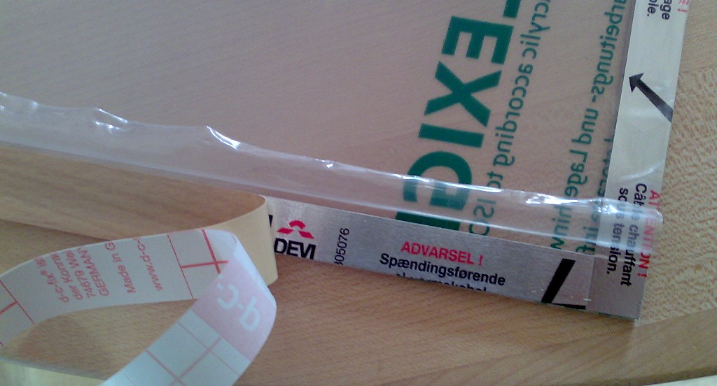

Das Plexiglas selbst bekommt einen 15mm breiten, zuerst mit Aluminiumband und danach mit Dekorfolie beklebten Rand. Der Einlauf des Lichtes in die Platte sieht zwar ganz nett aus, aber ist hier bei einem Panel doch nicht so angebracht.

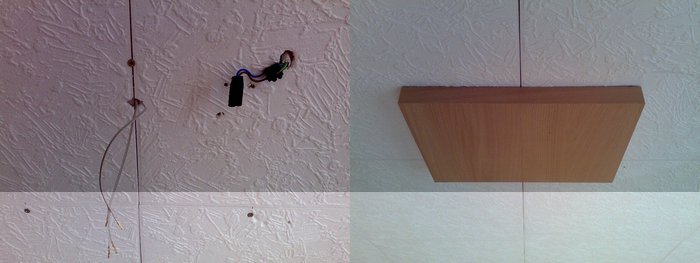

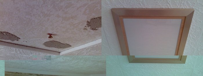

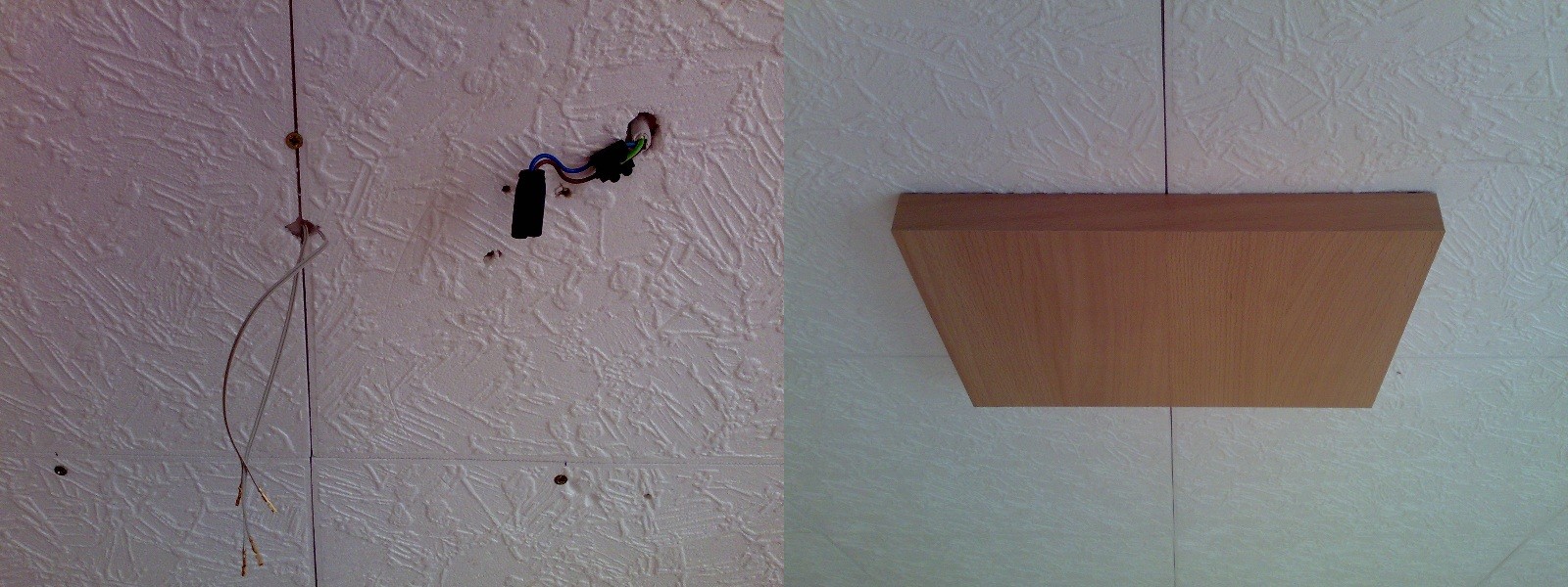

Die Befestigung an der Decke geschieht mit Magneten. 4 Spax-Schrauben halten sich in den Holzlatten unter dem Putz fest, daran haften 4 NdFeb Magnete der Stärke N52, welche wiederrum an den eisernen Eckverbindern des Bilderrahmens haften. Hält ziemlich viel mehr, als so ein fertiges Panel plus spätere Staubschicht jemals wiegen mag.
Die Anschlusskabel passen recht gut zwischen die Styroporplatten gedrückt. So konnten sie ohne Probleme unsichtbar bis zum Stromanschluss in der Decke gelegt werden. Hier findet die später erwähnte Steuerung und das Netzteil unter einer Holzhaube Platz, welche nach selbigem Prinzip mit Magneten unter der Decke bleibt.

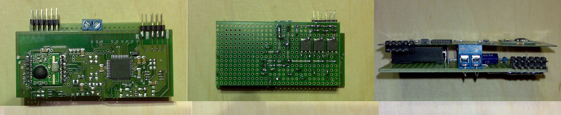

Und nun zur elektronischen Seite:

Die Ansteuerung erfolgt per PWM in drei Gruppen. Bisher gibts nur zwei Gruppen, nämlich die beiden Panele überm Fernseher und die beiden über der Couch. Mann kann also die Helligkeit im Raum unterschiedlich aufteilen. Per RFM12 hängt das Ganze in meinem DIY-Hausbus.
Somit kann auch der PC bzw. meine dortige Software darauf zugreifen. Das erwähnenswerteste Gimmick an der Sache ist aktuell wohl die automatische Erkennung, wenn man eine DVD einlegt und startet. Dann werden vorkonfigurierte Helligkeiten der einzelnen Panele und des Ambilights am Fernseher langsam angedimmt und nach Ende des Films automatisch wieder auf den Ausgangszustand zurück gedimmt (ähnlich wie im Kino).
