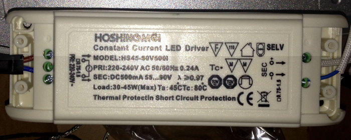

wir haben eine LED-Pendel Leuchte Marke Heitronic Orion mit 3 x 8W LED-Platinen, diese funktioniert nun nicht mehr, anscheinend ist der Treiber kaputt, die Suche nach einem alternativen Treiber ist schwierig, Marke Hoshingmei HS45-90V500i (siehe foto) bei Conrad gab es nichts vergleichbares, hier wurde mir zu 3 Stk Recom International RACD20-500 für jede LED-Platine einzeln geraten. Hat von euch Experten noch jemand eine Idee welcher Treiber noch in Frage kommen könnte, habe leider null Ahnung von dem Thema, und bin für jeden Tip dankbar?!

... diese funktioniert nun nicht mehr, anscheinend ist der Treiber kaputt ...
Das muss nicht zwingend der Treiber sein.
Anhand der Daten (3x 8 Watt) und dem Ausgangsstrom der Konstantstromquelle (500mA) bei 55-90V ist ersichtlich, dass alle Leds in Reihe geschaltet sind. Da braucht nur 1 Led defekt sein und schon funktionieren alle Leds nicht mehr (Stromkreis an der defekten Led unterbrochen).
Hast Du zufälligerweise ein Messgerät (digital oder analog), mit dem man Widerstände messen kann?
Dann solltest Du die beiden Messfühler (Spannung an der Lampe = aus) mal an Plus und Minus jeder einzelnen Led dranhalten. Falls nichts angezeigt wird, die Polarität tauschen. Sollte dann noch immer nichts angezeigt werden, dann ist wahrscheinlich diese Led defekt. Vorgang bei allen Leds durchführen.
Sollte bei allen Leds ein Messwert (resp ein Zeigerauschlag) feststellbar sein, dann liegt das Problem doch woanders.
Möglicherweise doch am Treiber.

Ganz ehrlich: der Treiber ist gar nicht passend für die 3 Leds.
Bei 8 Watt und 0,5A beträgt die Vorwärtsspannung durch jede Led (P / I = U): 16V
3 Leds a 16V ergeben nur 48V, und das sind weniger als die 55V, die die KSQ minimal abgibt.
Wahrscheinlich funktioniert es aber doch, allerdings dürfte im Gegenzug der Strom etwas höher als 500mA betragen.
Alternativer Led-Treiber:
Meanwell LPF-25-54 (27-54V @ 0,47A konstant).
Fraenk

Wenn Du die Dimmung ohnehin nicht verwendest, dann kannst Du auch die von mir empfohlene KSQ nehmen.
Wenn es hingegen dimmbar sein soll, dann haben wir ein Problem. Geeignete Konstantstromquellen mit 500mA sind etwas Mangelware.
Übrigends:
Der von Conrad empfohlene RACD20-500 ist nicht dimmbar. Dimmbar wäre aber der RACT20-500.
