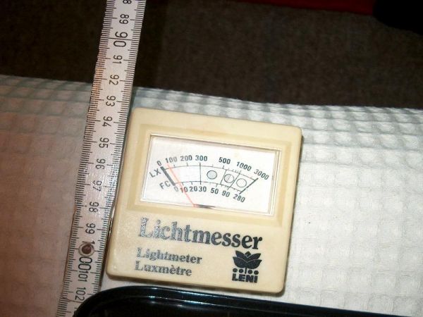

Hier ein kleiner Test über die Lichtstärke der Superflux 6000 mcd gegen die 0,5 Watt LED
Testaufnahme, 1 m Entfernung:
9 x Superflux 6000 mcd im Cluster, Gesamtstrom 174 mA (Datenblatt 3 x 60 mA = 180 mA)
und die dazugehörige Lichtmessung:
6 x 0,5 Watt LED´s in 2 Sofitten, Gesamtstrom 218 mA (Datenblatt 2 x 125 mA = 250 mA)
Anmerkungen:
Die Entfernung der Lichtquellen vom Messgerät beträgt exakt ein Meter (Holzmaßstab), die Verschiebung kommt von der Auflagemöglichkeit des Zollstockes neben der Lichtquelle.
Die Testkandidaten waren in der gleichen Fassung, frei strahlend (ohne Streuscheibe oder ähnliches).
Jeder Versuch wurde 2 x gemacht und brachte jeweils die gleichen Ergebnisse.
Die Farbe der 0,5 Watt LED´s erscheint in der Realität noch etwas wärmer.
Die Farbunterschiede bei der Lichtmessung kommen daher, dass ich das Blitzlicht mit den Fingern teilweise abgedeckt habe, damit die Skala sichtbar wird (bei den Beleuchtungsaufnahmen war das Blitzlicht natürlich aus).
Der Lichtmesser ist uralt und nicht geeicht :evil: . Das spielt bei diesem Vergleichstest keine Rolle, die Werte sind jedoch nicht auf Messungen mit anderen Geräten übertragbar.
Das Fähnchen habe ich in der Spielkiste der Enkel gefunden und bedarf keines Kommentares. :wink:
Ich habe damit nur versucht, die Farbwiedergabe der LED-Beleuchtung darzustellen.
Weiteres könnt ihr oben selbst ablesen!

9 Superflux schaffen ca 75 lux
6 0,5 Watt schaffen ca 50 lux...
Das wären bei 9 0,5 Watt LEDs ebenfalls 75 lux---> eine Superflux genau so hell wie eine 0,5 Watt LED?

9 Superflux gegen 6 0,5 Watt ist richtig. Ich wollte etwa den gleichen Strom haben.
Die 9 Kleinen gegen die 6 Großen ist also fast gerecht (die 6 großen haben immer noch den größeren Stromhunger).
Obwohl die 0,5 Watt einen höheren Stromverbrauch haben, sind die die Superflux sowohl subjektiv wie auch nach der Messung heller (siehe Luxmeter). :wink:
Edit.
Wenn ich mit 9 x 0,5 Watt arbeite, habe ich einen Strom von ca. 330 mA. Dann ist eine Effizienzfeststellung nur ungleich schwerer.

Eins zu eins Vergleich würde ich nicht sagen. Ich konnte leider mit dem Strom der 0,5 Watt LED´s nicht höher gehen, ohne einige Umbaumaßnahmen.
Wenn die 9 Superflux mit 180 mA gegen 6 0,5 Watt LED´s mit 250 mA antreten,
ist die Lichtausbeute etwa gleich.
Da ich jede Messung doppelt gemacht habe (also 2 verschiedene Cluster und 2 x 2 Sofitten), mit gleichem Ergebnis, sind auch evtl. Ausreisser bei den LED´s auszuschließen.
Ansonsten stimmt Deine kurze Zusammenfassung.
