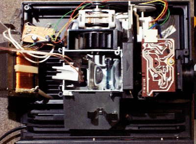

Hab einen alten Diaprojektor(ehemals 150Watt Glühbirne) auf eine Luxeon K2 weiß 120Lumen umgebaut.
Als erstes habe ich den Kasten wo die Linsen und Glühbirne drinn war nach hinten aufgesägt, damit Platz für den Kühlkörper der K2 da ist.
Ein Gesamtbild: Man kann erkennen wo hinten der Kühlkörper rausschaut!
Ein Bild von Oben mit den Linsen und der K2

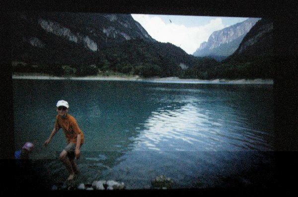

So jetzt das Ergebnis:
Das Bild ist in Wirklichkeit besser, das Fotografieren hat jetzt schnell gehen müssen und ist somit ziemlich verwackelt!
So jetzt gibt's schärfere Bilder. Sind leicht pixelig, weil es ja stockfinster war.

Und jetzt noch ein Makro der Leinwand:
Also man kann mit Luxeon K2 weiß 120 Lumen sicherlich einen guten Diaprojektor bauen.

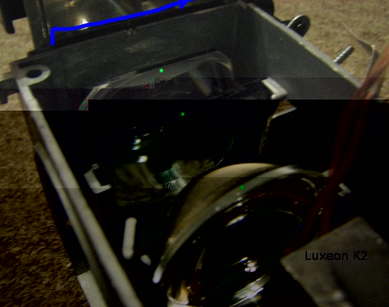

So irgendwer hat noch genauere Fotos von den Linsen gewünscht, hier sind sie:
Mit den Grünen Punkten habe ich nochmal die einselnen Linsen markiert und mit den blauen Strichen, wo das die ist.Eigentlich nur für euch, damit ihr besser die Linsen erkennen könnt. :wink:
