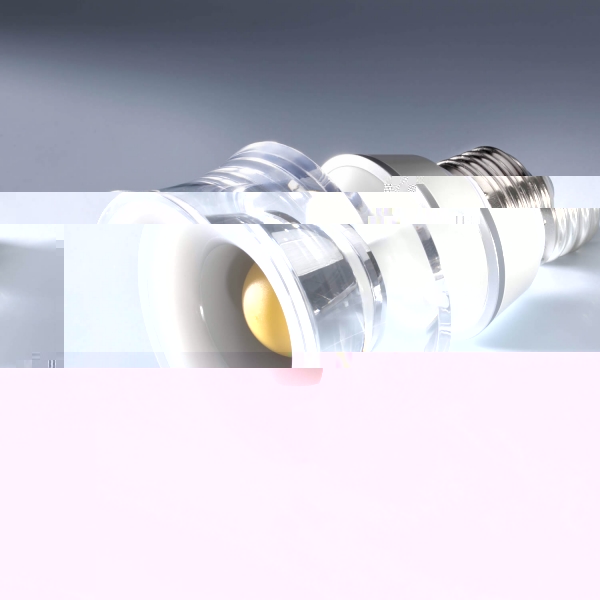

Wie soll man man besten die Helligkeit ( ~ Lichtstrom/Lumen ) der verschieden LED Produkte einordnen
jeder schreibt und macht was anderes früher war eine 60 Watt Glühbirne eine 60 W Glühbirne (oder eine 11 W Energiesparbirne endsprach fast dieser) :!:
Heute macht jeder was er will und jeder ist anderer meinung bei Leds.de steht eine 60 Watt Glühbirne erreicht beispielsweise etwa 600lm
woanders steht das eine 60 Watt Glühbirne bei LED Birnen etwa 800 Lumen endspricht :?:
Ich selber habe die erfahrung gemacht das die Hersteller die Lichtstrom/Lumen Angaben wohl auslosen :roll:
meine Osram LED Superstar A 40 und LUMINESTRA LED 8W/830 Warmweiss mit 470 lm kommt einer 60 W Glühbrine sehr nahe,
aber eine BIOLEDEX Tema E27 Nichia mit 500 lm kommt ehr einer matten 40 W Glühbirne sehr nahe
und Osram 4x QOD LED Lampe mit 14 Watt mit 600 lm ist von der Helligkeit deutlich unter einer 50 W Glühbirne.

Hier kommen mehrere Effekte zum Tragen:
1. 500 Lm Glühlampe werden vom menschlichen Auge (aufgrund des Lichtsprektrums und der Farbwidergabe) anders wahrgenommen als 500Lm LED-Licht.
2. Herstellerangaben sind schon immer eine sehr vage Angelegenheit gewesen. Auch 60W waren nicht immer 60W! Manche 60W Glühlampen hatten nur 55W, andere 65W. Und der tatsächliche Lichtstrom von 2 (genau gleichen) 60W-Lampen konnte auch abweichen. Je nach Hersteller, Glas (matt/Klar...) oder Qualität.
3. Die Lumenangaben sollte eigentlich schon eine verbindliche Angabe sein. Aber das hält Hersteller genausowenig vom "Schwindeln" ab, wie früher die Watt-Angaben bei Musikanlagen auch gern maßlos übertrieben wurden.
Und wie nicht wenige (gerade im Internet) das eigentlich auch für alle verbindliche Kommunikationssystem der Schriftsprache (Rechtschreibung und Grammatik) mit Füßen treten, also auch machen was sie wollen, und einfach mal auf das Komma verzichten... gell frankkl ? :wink: :wink: :wink:
Hier hilft leider wirklich nur probieren. Man kann das Risiko etwas minimieren, wenn man sich in Foren wie diesem vor dem Kauf informiert. Mit ein paar Grundregeln kann man den einen oder anderen Fehlkauf schonmal ausschließen.
Zum Beispiel:
-Keine (ernst zu nehmend leuchtstarke) LED-Leuchtmittel ohne Kühlkörper (Metallrippen) kaufen,
-keine LED-Leuchtmittel mit klassischen 5mm-LEDs kaufen,
-Öffnungswinkel und Abstrahlrichtung der LEDs hinsichtlich der späteren Verwendung beachten (Spot, Flood, seitlich...)
-realistisch bei den Preiserwartungen bleiben (echte 600Lm gibts nicht für 5€!)
-bei Überlegung, ein 40€ Leuchtmittel für eine 5€ Leuchte zu kaufen, lieber überlegen, ob man nicht lieber gleich eine neue Leuchte kauft
-bei Spezialanwendungen (Dimmbarkeit, Feuchtraum, Kühlschrank...) geeignetes Leuchtmittel wählen

der Lichtstrom wird schon stimmen. Gerade Osram ist dort zum Vorteil der Kunden sehr konservativ, der NDR hat bei der Parathom Pro A80 1100lm gemessen.
Eine Osram 14W 600lm gibt es übrigens nicht. Du meinst vielleicht die A60 12W 650lm ?
Was du außer Acht lässt, ist der Abstrahlwinkel. bei gerichtetem Licht wird die Lichtstärke in Candela gerechnet, damit das Verhältnis von Lichtstrom zu Abstrahlwinkel zuverlässig ausgedrückt werden kann.
Das bedeutet, dass mit geringerem Lichtstrom dank höherer Effektivität durch engeren Abstrahlwinkel abhängig von der Leuchte eine höhere Lichtstärke erzielt werden kann - trotz geringerem Lichtstrom der LED gegenüber einer Glühlampe.
So kommt die Osram Paratom Pro A80 auf eine 60% höhere Beleuchtungsstärke (Lux) als ein 75W R80 Glühlampenstrahler. Also durch höhere Effektivität aufgrund des Reflektorlosen Designs bei der LED-Lampe ein großer Vorteil, wenn Abstrahlwinkel von <180° möglich sind.
Doch Osram 4x QOD LED Lampe mit 14 Watt mit 600 lm das gibt es :!:

Aber was mich wundert das die beiden E27 Birnen Osram LED Superstar A 40 und BIOLEDEX Tema E27 Nichia mit ähnlichen technischen Daten so grundverschieden sind :roll:
Habe in der letzten Zeit die verschieden LED Produkte gekauft und getestet es ist aber immernoch nicht sehr einfach das richtige im LED bereich auszuwählen.

Weil ich beide hier bei mir in direkten Vergleich habe und da ist die Osram trotz weniger Lumen deutlich heller :!:

frankkl hat geschrieben:Weil ich beide hier bei mir in direkten Vergleich habe und da ist die Osram trotz weniger Lumen deutlich heller :!:
Hättest du ja gleich sagen können. Interessant wäre jetzt, wie viel schwächer die TEMA ist und welche Abstrahlcharakteristik sie hat.

Das linke Foto zeigt die Philips Master LED BirneGlow MyAmbiance E27 12W, warmweiß.
Das Foto wird dem tatsächlichen Erscheinungsbild nicht gerecht. Wenn man dieses Teil tatsächlich in der Hand hält, wirkt es richtig edel.
Das mag aber sicherlich Geschmackssache sein; wer unbedingt das alte Glühlampendesign aus dem letzten Jahrtausend braucht: bitteschön, es gibt ja noch andere Hersteller.
Das rechte Foto zeigt die Philips Master LED - Designer Bulb E27 7W, warmweiß. Diese Abbildung ist allerdings völlig aus dem Zusammenhang gerissen. Die Designer Bulb ist dazu gedacht, mit einem von 2 möglichen Lampenschirmen eingesetzt zu werden. Und dann sieht das Ganze schon wieder völlig anders aus:
Bulb 1.jpg (113 KiB) 49749 mal betrachtet
