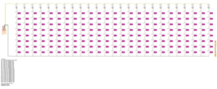

ich Plane einen Multitouchtisch selbst zu buaen (http://www.wawerko.de/multitouch-displa ... ml?sstep=4)
Dazu muss ich um eine Plexiglasplatte LEDs anbringen.
Ich hab mir nun 200 Infrarot LED gekauft und habe auch ein PC-Netzteil (250W)
Mein Plan ist nun, die LED in Clustern zu je 8 LED an den 12V Anschluss des Netzteils zu löten. Als widerstand kommt vor jedem Cluster ein 15 Ohm Netzteil.
(Siehe Anahng "Rechnung" und Anhang "Loetplan")

Plus schließe ich an das Gelbe kabel an, Minus an das Schwarze.
Komm ich damit hin oder begehe ich einen Anfänger Fehler?

- Berechnung der Cluster & Widerstände
- rechnung.png (44.27 KiB) 3210 mal betrachtet

Das ist so in Ordnung und kann direkt ans Netzteil ohne weiteren Festspannungsregler angeschlossen werden, mit einer Einschränkung:
Der Wert des Widerstandes ist sehr klein. Daher ist ist wichtig, die tatsächliche Spannung des Netzteils festzustellen (zu messen) und die Rechnung ggf. mit diesem gemessenen Spannungswert zu widerholen. Reichen die 15 Ohm dann immer noch, kannst Du so aufbauen.
Eine letzte Prüfung solltest Du Dir jedoch nicht schenken:
Bevor die Schaltung dauerhaft in Betrieb geht, solltest Du die Spannung über dem Vorwiderstand messen.
Bei 100 mA ist die Spannung über dem Widerstand gemessen 1,5 Volt. Ist die Spannung kleiner, fließt weniger Strom (das ist ok), ist die Spannung größer, fließt mehr Strom (das muss dann geprüft werden).

@Sailor: Hey, danke für die Tipps, ich hab das Netzteil schon mal durch gemessen und es sieht soweit alles gut aus. Jetzt muss ich nur noch warten, dass die Widerstände ankommen und dann kann es mit dem Löten los gehen.
@eatis: Ja da hast du recht. Ich hatte schon überlegt entweder einfach noch mehr an das Netzteil zu klemmen (was aber nicht wirklich Sinn macht) oder die LED mit an das Netzteil von meinem PC zu machen (der Touchtisch wird ja ohnehin nur verwendet wenn der PC an ist).
Aber letzlich ist es eh mehr eine Spielerei und wird nicht ständig in Benutzung sein, also mal sehen wie es wird. Und da das Netzteil bei hoher Belastung auf 12,1 V kommt und bei niedriger Belastung etwa 11,9 hat (da brauchte ich nur noch 11 Ohm) überlasten meine Lämpchen nicht, egal für was ich mich entscheide (laut Rechner darf die Spannungsquelle bis zu 12,2V haben damit die 15 Ohm noch reichen)
