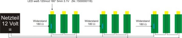

heute möchte ich euch mein Tutorial zum Bau einer LED-Lichterkette vorstellen.
Schaltplan der Lichterkette:

Sieht nett aus :) Was sind das für Kabel? Oder ahst du die selber so verzwirbelt?
Steahlen die LEDs eigentlich nur zur Seite ab oder auch nach vorne?
Andre@s
Beiträge: 30
Registriert: Sa, 28.10.06, 21:15
Wohnort: Deuerling
Do, 02.11.06, 20:26
Das ist ein Standardkabel (Schaltlitze), ich habe die selber so verzwirbelt.
Ja, die LEDs strahlen zur Seite und nach vorne ab (180° Abstahlwinkel)

Wenn ich eine Lichterkette bauen will mit folgenden Daten:
Farbe: gelb
- Öffnungswinkel: breit abstrahlend, auch nach den Seiten
- Intensität: ca. 8mcd
- Wellenlänge: ca. 588nm
- Spannung: Typ. 2,0V - Max. 3,0V
- Strom: 20mA Typ., 30mA Max
- Durchmesser: Ø1,8mm
- Gehäuse: diffus - gelb eingefärbt
muss ich an jede LED einen Widerstand löten?
Welchen Widerstand muss ich nehmen, wenn die Lichterkette etwa 30 solcher LEDs bekommt?
Welche Materialien brauch ich insgesamt für eine fertige Kette?
Vielen Dank für die Hilfe.

Hallo GerhardW,
Nicht unbedingt. Hängt davon ab mit welcher Stromquelle (bzw. bei welcher Spannung) die LED-Lichterkette betrieben werden soll.
Das ist hier schwer zu sagen... weil:
Das ist ein extrem großer Bereich. Sehr wahrscheinlich kannst Du mit 2.2V pro LED rechnen. Aber wenn sie dann doch 2.7V braucht, müsste man den Widerstand ändern. Hast Du diese LEDs schon? Dann erst mal deren Flussspannung nachmessen.

Ich habe 30 LEDs in Reihe. Welches Netzgerät muss ich am Ende anschließen und wie viel Ohm muss der Widerstand haben für die oben beschriebene LED? Auswahl: 6V an LED = 150 Ohm, 9V = 270 Ohm, 12V = 470 Ohm, 14V = 560 Ohm, 16V = 680 Ohm und 24 V = 1000 Ohm
Am Ende soll ein Netzteil angebracht werden. Wie viel Volt es am Ende mind. haben muss/sollte, ist mir auch noch nicht so ganz klar.
Ich weiß, mit der Zusammenstellung hab ich noch so ein kleines Prob. Doch nicht mit der Ausführung am Ende.
Mi, 10.10.18, 06:07
Mit einer Spannungsangabe: 2-3V kann man nicht arbeiten.
Ich würde daher vorschlagen, Du forderst zuerst einmal das Datenblatt im Shop an. Laut Produkt-Beschreibung liegt dieses vor.
Alternativ kannst Du es auch so machen, wie Borax geschrieben hat: Flussspannung messen.
30 Leds in Reihe würde eine Spannung von 60-90V erfordern.
Für eine niedrigere Spannung müssen mehrere Stränge (vorzugsweise gleiche Anzahl Leds + Vorwiderstand in Reihe) parallel geschaltet werden.
10 Stränge parallel a 3 Leds + Vorwiderstand in Reihe.
6 Stränge parallel a 5 Leds + Vorwiderstand in Reihe.
5 Stränge parallel a 6 Leds + Vorwiderstand in Reihe.
3 Stränge parallel a 10 Leds + Vorwiderstand in Reihe.
Wenn Du das Datenblatt hast, machen wir weiter.

Di, 23.10.18, 19:34
Achim H....Was ich mit der Buchse will? Zu einem Stecker gehört auch eine Buchse, woran ich schließlich die Kette anschließen kann.
5,5/2,1 = 5,5mm Außendurchmesser/ 2,1mm Innendurchmesser
Für einen 3,5mm Hohlstecker brauchst Du eine Hohlsteckerbuchse mit 3,5 oder 3,6mm Außendurchmesser und einem Innenloch von 1,3mm.
Link zu Reichelt: DC-BU 072224 :: Kupplung mit Knickschutz, Ø außen: 3,6 mm, Ø innen: 1,3 mm
Alternativ kannst Du auch den 3,5mm Hohlstecker abschnibbeln und dort einen 5,5mm/2,1mm Hohlstecker montieren.
Die Hohlsteckerbuchsen hast Du ja schon.
So, wie ich mir erlesen habe, hat die LED einen plus- und einen Minus Pol. An den Plus Pol kommt der Widerstand.
Wo der Vorwiderstand montiert wird, ist egal.
Vor den Leds,
oder
nach den Leds
oder
zwischen 2 Leds.
Die Litze hat nicht 2 Farben, sondern 2 unterschiedlich dicke Drähte. Wenn ich bei der Buchse mal davon ausgehe, dass Rot als Plus und schwarz als Minus ist, ist es dann egal, welche Ader ich grundsätzlich nehme?
Bei einer Kleinspannung ist
Rot = Plus,
Schwarz = Minus.
Für Minus solltest Du die dickere Ader nehmen.

Di, 23.10.18, 22:02
Jetzt habe ich bei 3 begonnen, die dickere Ader bei Plus anzulöten. Schlimm?
Nein.
Dann gehe ich von Plus zu Plus und Minus zu Minus.
Nein.
Reihenschaltung:
Plus vom Netzgerät an Plus (Anode) von Led 1,
Minus (Kathode) von Led 1 an Plus (Anode) von Led 2,
Minus (Kathode) von Led 2 an Plus (Anode) von Led 3,
usw.
Minus (Kathode) der letzten Led zurück an Minus vom Netzgerät.
Irgendwo dazwischen baust du noch den Vorwiderstand ein --> wo ist egal.

Ich hab ja für jede LED einen Widerstand mitgeliefert bekommen.
Nun mache ich an jede LED einen dran.
Was passiert, wenn ich alle Plus zusammenschließe und alle Minus und dann jeweils an das Netzgerät?
Kenne mich leider in der Elektronik nicht so gut aus. Normale Elektrik ist für mich dagegen kein Problem.
Mi, 24.10.18, 08:20
Dann sieht die Verkabelung so aus:
Plus vom Netzgerät an den Widerstand,
das andere Ende vom Widerstand an Plus (Anode) der Led,
Minus (Kathode) der Led wird an Minus vom Netzgerät angeschlossen.
Und die anderen 29 Leds baust Du genauso auf und schließt diese ebenfalls so ans Netzgerät an.
