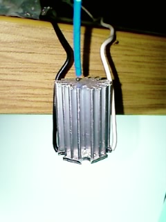

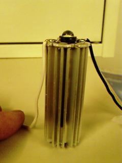

Hier ist die P4 auf dem Kühlkörper montiert den ich nacher noch um die Hälfte gekürzt habe. siehe unten.
Hier ist der Kühlkörper gekürzt und am Ende Temperaturüberwacht zur Kontrolle.

Wenn der Kühlkörper (welcher, der der LED oder der des Widerstands?) schon bei 348mA 60°C heiß wird, wie heiß wird der denn dann bei dem gewünschten doppelten Strom? Die Verlustleistung wird jedenfalls viermal so groß (P=R*I²) ... (dürfte ganz schön heizen)
Mi, 04.07.07, 20:34
Ööh - da hast dich grad selbst ausgetrickst! Denn ich bin mir sicher, dass du diese Gleichung ausm Ohmschen Gesetz hergelitten hast - bei LEDs gilt dies mit Sicherheit nicht! Du hast bei doppeltem Strom etwas mehr als die doppelte Leistung, weil die Spannung nur unwesentlich ansteigt!
Aber ansonsten - joa.. Die Lampe ist halt nicht so günstig für LED-Bestückung - zumindest nicht, wenns richtig hell sein soll. Ich hatte ja bereits vor ein paar Wochen gesagt, ich hätte mich da mehr auf die Wärmeleitung verlegt.
Mirfaelltkeinerein
Beiträge: 748
Wohnort: Südwesten
Do, 05.07.07, 10:15
Ich hatte das jetzt auch eher auf den Vorwiderstand bezogen, für den das ohmsche Gesetz ja ganz gut anwendbar sein sollte. Mit der LED hast du natürlich recht, da wird dann 'nur' etwas mehr als die doppelte Verlustleistung frei. Deutlich wärmer dürfte es bei 700mA aber trotzdem werden.

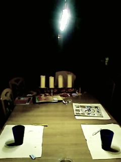

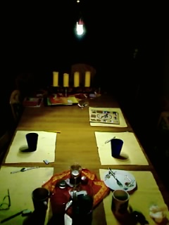

Die Lichtausbeute ist voll ausreichend.
Meine Frau meinte heute früh es sei Ihr zu hell um die Uhrzeit ( 06:00).
Wiegesagt die Lichtausbeute ist in Wirklichkeit besser als auf dem Bid zu erkennen ist.
Es ist auf alle fälle mehr Streulicht als auf dem Bild. ( Handykamera)

obi hat geschrieben:Die Lichtausbeute ist voll ausreichend.Meine Frau meinte heute früh es sei Ihr zu hell um die Uhrzeit ( 06:00).
Ich hatte selbst schon die Leistung von zwei P4 nebeneinander erlebt. Liegt eben wieder an der sehr schlechten Kamera - wie häufig in diesem Forum. Und diese reagieren sehr empfindlich auf eine Über- und Unterbelichtung. ;)

Was is das für ne Temperaturüberwachung, hast du nur gemessen oder sind das Temperaturschalter?
