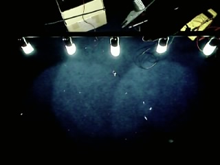

Die % P4 Led´s laufen laut Messung auf 3,10 Volt obwohl mind. 3,2 V vorhanden sein müssen.
Alles in Reihe 15,5 V bei angelegten 17 V fallen dann ca. 1,6 V am Widerstand ( 4,6 Ohm, 348 mA ) ab.
Da wird der Kühlkörper um die 60° heiß.
weitere Bilder vom Orginalschauplatz folgen.
