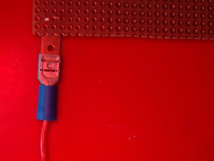

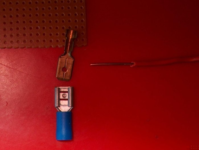

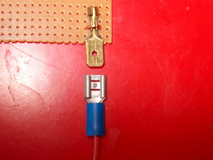

Fr, 01.05.09, 18:59
Die Verbindung mit der Platine mache ich so mit Flachsteckverbindern:
Ein Stück dünnen Draht zum festen Verbinden nehmen
Über den Flachstecker führen und durch die Bohrungen der Platine führen
Hinten umbiegen
Anschließend noch verlöten.
Das hält bombenfest.
Dabei nehme ich für Plus-Eingänge zur Platine immer die "Männchen" (Flachstecker) und für alle anderen Leitungen "Weibchen" (Flachsteckhülsen). Oben habe ich also einen Plus-Eingang zur Platine gezeigt.
Klar können wir auch "normale" Superflux in die Begrenzer einbauen. Der Widerstand wird dann etwas größer.
