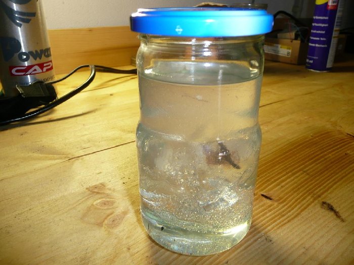

hiermal meine angesetzte Mischung
Das ganze hab ich ca. vor 1 Stunde angesetzt
werde euch gerne bei Interesse updates liefern

Mo, 20.04.09, 17:07
Sehr interessant. Eine kleine Beschreibung (wann, wo, wie, wie lange, wie teuer) und dann noch ein paar Fotos in regelmäßigen Zeitabständen wären natürlich super :) Ich denke da würde ich dann auch noch ein paar Sterne für springen lassen :wink:

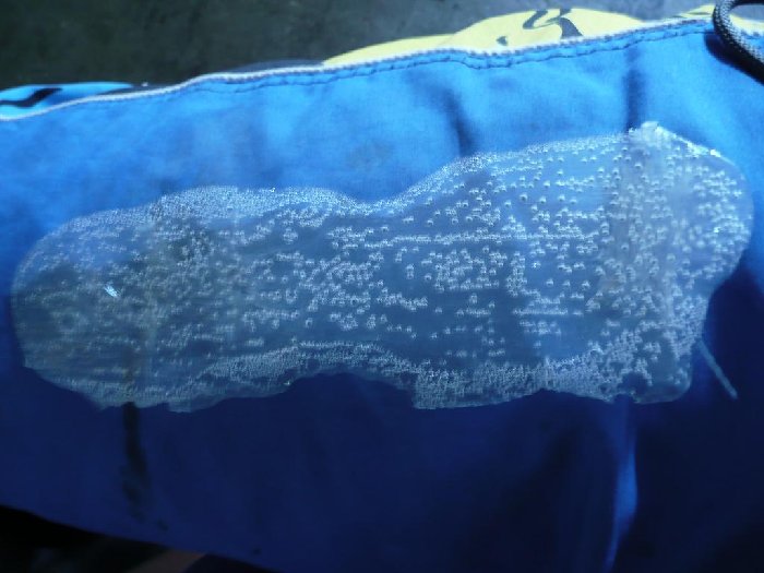

hier gleich mal mein erstes Update:
hab gleich mal ein bisschen was von dem verflüssigtem Plexiglas auf Holz gegossen
mal schaun wie es morgen aussieht

so geich mal ein kleines Update:
in dem Glas haben sich schon fast alle Teile aufgelöst nach ca. 23 Stunden
so wie es aussieht eignet sich Holz nicht als Unterlage.
Die Seite mit dem Holz hat Blasen bekommen die andere hingegen ist fast glatt
Werde gleich noch eine andere Unterlage ausprobieren
Für Ideen von eurer Seite wäre ich offen z.B. welche Unterlage oder Gießform
mfg cruncher

Achim H hat geschrieben:Ich denke, es spielt schon eine Rolle, ob man versucht Platten bzw. große Stücke aufzulösen oder in Granulatgröße (Partikelschnitt, Späne, usw.). Für eine gute Reaktion mit dem Material ist es auch nicht unwichtig, wie viel bzw. wie wenig vom Auflösemittel verwendet wurde und ob das Gefäß nur hingestellt oder bewegt wurde. Mit reiner Nitro-Verdünnung wird man nicht so gute Ergebnisse erzielen, wie man Dichlormethan oder ähnlichem Zeugs. Ich habe es selber mal mit Universalverdünnung probiert und war mit dem Ergebnis nicht zufrieden. Chemie aus der Apotheke ist deutlich besser.
Achim hat vollkommen Recht die Größe der einzelnen Stücke ist ausschalggebend für die Zeit bis zur Auflösung
Die Oberflächenstruktur fast aller Hölzer führt dazu, dass Luft zwischen Holz und Gießmange bleibt, die während der Erstarrungszeit ins gegossene Material aufsteigt.
Um das zu vermeiden muss die Gussform möglichst glatt sein, das wird durch die Verwendung von Trennmitteln (z.B. Wachs) erreicht. Wichtig ist auch ein blasenfreies Eingießen der Vergussmasse, weder an der Form noch im fließenden Material darf Luft sein.
Welches Trennmittel sich beim Einsatz der hier vorgeschlagenen Lösemittel eignet habe ich noch nicht herausgefunden - bin noch auf der Suche nach entsprechenden Infos.

Sailor hat geschrieben:Die Oberflächenstruktur fast aller Hölzer führt dazu, dass Luft zwischen Holz und Gießmange bleibt, die während der Erstarrungszeit ins gegossene Material aufsteigt.
Hölzer sind in der Tat unter normalen Bedingungen ungeeignet, eingegossen zu werden. Das hat weniger mit der Oberfläche des Material zu tun, sondern liegt einzig und allein daran, dass Holz ein offenporiges Material ist. So wie es Wasser aufnehmen und auch wieder abgeben kann, so kann es das gleiche mit Luft tun. In dem Moment, wo eine Flüssigkeit versucht, die Holzporen zu füllen, muss erst einmal die enthaltene Luft raus. Und das funktioniert am besten, wenn man das Holz einem Unterdruck (Richtung Vakuum) aussetzt und erst jetzt das Holz in die Flüssigkeit eintaucht. Wird der Zustand des normalen Luftdruck wieder hergestellt, saugt sich das Holz entsprechend voll ohne dass hässliche Bläschen entstehen.
Sorry für die Besserwisserei. Ich habe mal Holzwurm (Tischler) gelernt. Ist zwar schon fast 30 Jahre her, aber ein wenig ist doch noch hängen geblieben.

Mi, 22.04.09, 06:54
Achim H hat geschrieben:Sorry für die Besserwisserei. Ich habe mal Holzwurm (Tischler) gelernt. Ist zwar schon fast 30 Jahre her, aber ein wenig ist doch noch hängen geblieben.
Mit diesem Verfahren werden auch Hölzer für die Seefahrt versiegelt. Um das Verfahren zu kennen muss man also nicht unbedingt Holzwurm sein. :wink:
Allerdings werden nicht viele Mitleser die Möglichkeit haben, das Verfahren anzuwenden. Aber selbst dann sehe ich Holz für den Formenbau im hier relevanten Bereich als ungeeignet an. Da gibt es geeignetere, einfacher zu verarbeitende Materialien um Formen herzustellen.
Ich benutze meistens Modellbaugips bzw. Stukkateurgips oder Formen-Silikon. Mit gelöstem Plexiglas habe ich noch nicht gearbeitet, "nur" mit Harzen, Silikonen und "Kunstgummi". Daher kann ich nicht sagen, welches der von mir benutzten Trennmittel für die oben genannten Lösemittel geeignet ist.
Ohne Trennmittel ist das Ergebnis (die Oberflächenstruktur) unbefriedigend und die Form nach dem ersten Gießen meist verloren, im ungünstigsten Fall bruchstückhaft Bestandteil des gegossenen Objekts.
