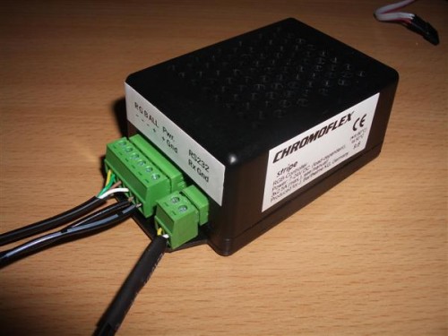

ich habe folgendes Netzteil aus eurem Shop 12V 800mA:
Was ist minus und was ist plus? Das eine isolierte Kabel ist mit "------- ------- ------- ....." und das andere ist mit Zahlen und Wörtern bedruckt.
Kann mir jmd sagen wie das bei diesem Netzteil ist?
Habe leider keine möglichkeit dies nach zu messen.
Danke lieben Gruß

Habe eben im Chrmoflex meine antwort gefunden da ich den adapter auch an mein chromoflex hauen will:
Stimmt das so?
loeffles
Beiträge: 41
Registriert: Mo, 25.02.08, 14:00
Mi, 12.03.08, 08:12
das auf dem bild oben gezeigte ist leider falsch.... es müsste anders herum....
