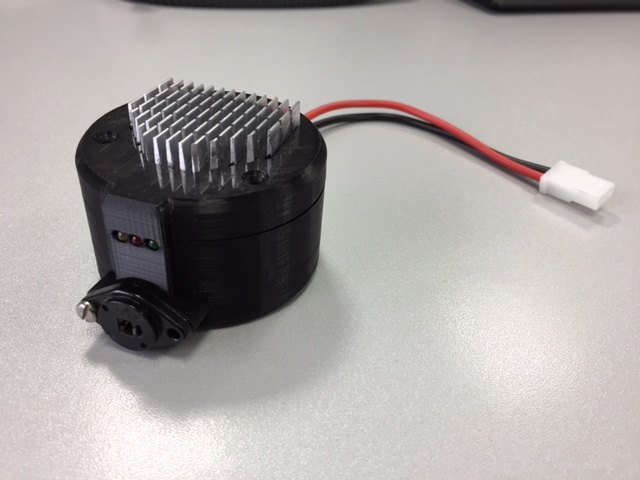

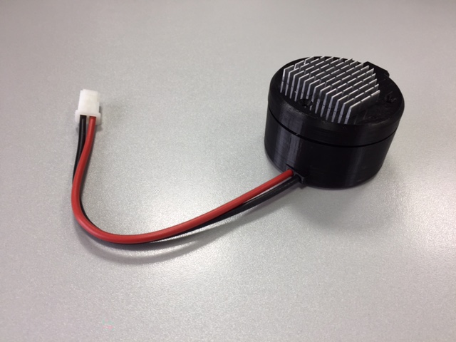

Guten Mrogen allerseits..... es ist ja schon wieder einige Zeit ins Land gegangen. Kamen leider ein paar Sachen dazwischen, die mich in der Arbeit an der Lampe etwas zurückgeworfen haben. Aber es geht doch voran.
Ich habe heute das Gehäuse für die Ladeelektronik bekommen. Sieht doch recht gut aus oder?
Aktuell bin ich noch am Kühlkörper. Die Löcher hier passend zu bohren um alles Sapnnungsfrei zusammen zu bekommen, gestaltet sich nicht so einfach. Wäre auch zu leicht, einfach alles auf einem Radius zu machen :lol: Naja heute Abend gehts damit weiter und anschlißened mit der Platine für die Reed Kontakte.
Jetzt aber erstmal die Bilder. Das Gehäuse ist jetzt nicht zusammen geschraubt. Nur einmal zusammen gesteckt
