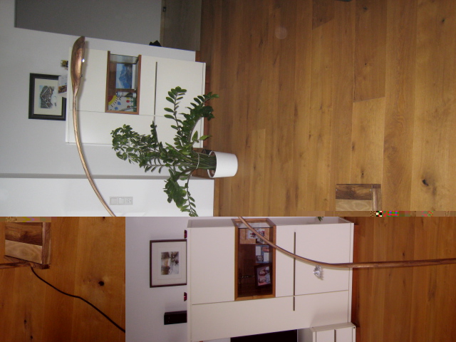

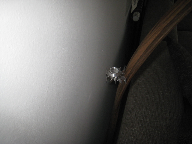

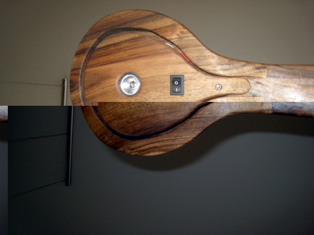

muss gestehen ich hab mein Projekt schon lange abgeschlossen und es finktioniert. Vielen Dank Borax!
Meine Nussbaum-Stehlampe ist fertig- ausgestattet mit einer Leselampe die die völlig ausreichend ist. Diese wird mit einem Ein/aus- Schalter betätigt. Und einer rückseitigen Effektlampe. Das Ganze wird con mir Abends mit einer Funksteuerung eingeschaltet und brennt dann ca. 4-5 Std. ohne Probleme. Wärmeentwicklung : handwarm.
Hier ein paar Bilder!
Super hilfreich für mich waren die Informationen zur Wahl der KSQ zur entsprechenden LED, welche ich dann auch entsprechend gekauft habe und funktioniert hat.
