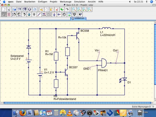

hier mal ne abgeänderte Version die soweit ganz gut funzt bis der LDR kompett abgedunkelt wird, dann geht die LED aus. Wo muss ich ändern um das zu vermeiden?
Das Program kennt den PR4401 nicht, daher nur ein Screenshot der relevanten Seite.
luckylu1
Beiträge: 1405
Wohnort: berlin
So, 15.07.07, 17:45
versuche doch einfach mal einen widerstand parallel zur solarzelle, den wert durch versuch ermitteln, könnte etwa im bereich von 10kohm bis 1kohm liegen.
deine schaltung ist etwas unglücklich, der widerstand im emitterkreis ist nicht gut! besser du legst diesen widerstand in den kollektorkreis, direkt vor die basis des 2. transistors.

hmm, hat die Solarzelle (in der Schaltung V2 2,4V) in diesem Fall einen einfluss bei Dunkelheit?

luckylu1 hat geschrieben
danke das wars nun leuchtet sie auch bei absoluter dunkelheit relativ hell. Werde das mal ein paar Tage testen und dann berichten

So, nach mehreren Tagen kann ich nun sagen das bei Einem Akku mit 600mAh die Lampe nach ca.1 Stunde das leuchten einstellt. Bei meinem Modell ist es nicht möglich einen särkeren Akku vernünftig zu laden. Vollgeladen würde ein 1700mAh Akku mehrere Stunden Licht ergeben. Auch müssten die Bauteile optimiert werden den die LED wird komplett abgedunkelt etwas schwächer.
luckylu1
Beiträge: 1405
Wohnort: berlin
So, 22.07.07, 11:16
folgende empfehlungen dazu, zum testen
miss mal von der schottky diode den sperrstrom, wenn der über 0,5 mA liegt, solltest du die austauschen, dazu solltest du einfach statt der solarzelle den strommesser anschliessen, vorher aber unbedingt mit einem durchgangsprüfer (widerstandsmessung durchführen, nicht das du dir noch dein multimeter zerschiesst^^
in den emmitterzweig des bc337 eine diode (1n4148) in flussrichtung einfügen, damit verbesserst du die zusteuerung bei beleuchtetem fotowiderstand. die diode ist nur ein beispiel, es sollte nur keine schottky sein, der effekt wäre zu gering.
den kollektorwiderstand des bc337 auf 6,8Kohm verringern und einen 5Kohm widerstand von der basis des bc558 nach +
schalten, begründung: der 6,8Kohm widerstand lässt etwas mehr strom im on zustand in die basis des bc558 fliessen, der steuert weiter auf und der wirkungsgrad deines wandlers verbessert sich etwas. der 5kohm widerstand dient dazu, den sperrstrom des bc337 abzuleiten, wenn dein bc558 eine verstärkung von 500 hat und der sperrstrom durch den bc337 nur 5 nA ist, fliessen im kollektorkreis des bc558 schon 2,5 mA, damit schwingt dein schaltregler zwar noch nicht an (deswegen merkst du das nicht) aber der strom geht dir für die ladung deiner zelle verloren.
wenn du wissen willst, was am meisten effekt bringt, müsstest du jede änderung einzeln testen, aber eigentlich
bin ich mir sicher, das es so zumindest besser funktioniert. :lol:
