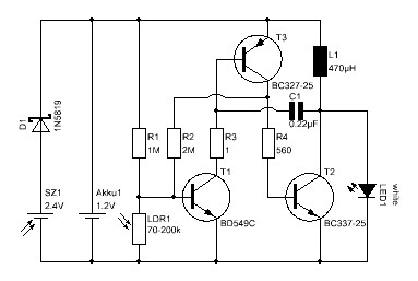

Ich hab hier noch einen Schaltplan, wie er in ähnlicher Form immer wieder in Solargartenlampen verwendet wird.
Nachtrag: Diese Schaltung funktioniert, wurde aber noch verbessert !!!
Allerdings habe ich die Bauteile & die Werte verändert, um die Helligkeit der LED zu erhöhen.
Der Abgleich zwischen der Spule und den drei Transistoren ist extrem wichtig und hat direkten Einfluß auf die Leuchtstärke der LED. Die Spule ist von Fastron und weißt einen hohen Stomfluß bei geringem Widerstand auf.
Bei den o.g. Schaltung fließen ca. 24mA durch eine superhelle weiße LED.

dieter_w
Beiträge: 398
Registriert: So, 18.02.07, 11:15
Di, 01.05.07, 22:54
@ Qs'Tree:
Die Spule ist ein kleiner Ringkern mit 12 / 4 Windungen. Da geht man glaube ich nicht kaputt beim Wickeln!
Und die beiden Dioden im Eingang hast Du selbst erst in die Schaltung eingearbeitet. Ich dachte, dieser Schaltungsteil ist durch Deine Versuche schon optimal dimensioniert und kann ungesehen übernommen werden?
Man muss beim selbst optimieren nur vorsichtig sein.
Dein zweites Oszillogramm sieht mir bereits leicht bedenklich aus, die LED scheint strommäßig sehr weit ausgefahren zu sein, wenn sich in den Impulsspitzen eine Flussspannung nahe 4 Volt einstellt. Leg' mal zum Testen einen Widerstand von 1 oder 2,2 Ohm in Reihe zur LED und oszillografiere den Spannungsabfall darüber (Masseanschluss des Oszis beachten / Kurzschlussgefahr). Aus den gemessenen Werten kannst Du dann rechnerisch auf den LED-Strom schließen.

Qs'Tree
Beiträge: 196
Mi, 02.05.07, 22:42

Du kannst das Schaltungsteil schon so übernehmen. Da Du aber damit die Tagabschaltung erreichen willst, kannst du auch einen einfachen Spannungsteiler verwenden - ist einfach günstiger.
Die Oszillogramme wurden mit CircuitMaker simuliert, also keine realen Werte. Ein realer Oszi wäre natürlich super, habe nur leider keinen. Aber guter Tipp!

Tach zusammen,
hat hier mal einer noch Versuche mit dem LT1073 gemacht :?: :?: :?:
Irgendwie bin ich zu blöd für eine Tagabschaltung. :wink:
Wie könnte denn ein Schaltplan zu einer Solarlampe mit dem LT1073 aussehen?
Thanx !!!

nimm die obige schaltung und schalte die solarzelle über eine eine schottkydiode direkt an die batterie, die schottkydiode in den minuszweig legen!
in die masseleitung des ic´s schaltest du einen jfet (der ist ohne neg. gatespannung selbstleitend)
das gate verbindest du mit dem minuspol der solarzelle, da der um den betrag der flussspannung der diode, negativer ist als die masse, sollte der j-fet sperren, wenn die solarzelle eine geringe spannung produziert.
das ist nur ein gedanklicher ansatz, bin auch grad schon etwas müde^^

Klingt schon mal nicht schlecht. Werd mal drüber schlafen und morgen einen Schaltplan basteln, sofern mir mein Töchterchen dafür Zeit läßt. Könnte der jFET Probleme machen wegen der geringen Solarzellenspannung, oder kommt es hier nur auf den Betrag der Flußspannung an? Ich hab's mit FETs so überhaupt nicht, ich weiß nur, dass viele nicht unter 2V arbeiten - leihenhaft gesprochen...
Ich glaub ich hab auch noch einige FETs rumliegen, da könnte ich mal was zusammenlöten...
