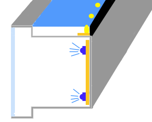

Es handelt sich dabei um ein "Regal", welches eine Breite von 2m und eine Höhe von 15cm hat. In der Front des Regals sind Acrylscheiben (Milchglas mit 78% Lichtdurchlass) angebracht, welches dafür sorgen soll ein Indirektes Licht zu erzeugen. An der Ober und Unterseite des regals befinden sich Hellblaue Acrylscheiben, welche später als kleine Ablage und Halterung einer weiteren LED reihe dienen soll, die an der Wand hinauf strahlen soll (später mehr dazu).
Hier ein grobe Zeichnung vom Gerüst
Hier eine Vorgeschmack wie alles am ende aussehen soll

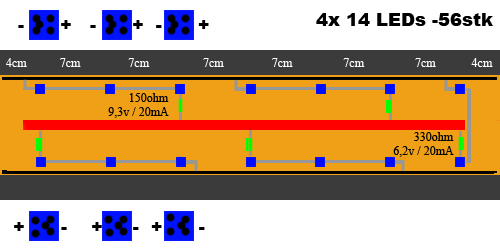

Mein Platinen-Layout soll übrigens so aussehen:
Dies ist eine von 4 Platinen (jede 50cm breit, worauf sich die Superflux LEDs befinden) und die die beiden Aussenteile sind komplett in Blau, die 2 inneren Platinen werden noch mit Rot gemischt wobei aber die Farben eine eigene "Kammer" kiegen, um einen direkten Übergang zu bekommen. ...
Die Blauen Symbole sollen nur als Hilfe dienen, wie ich löten muss und + und - unterscheide (müsste sonst sicher bei jeder 3. LED nochmal nachschauen *g).

natürlich hab ich vorab schon geschaut mit welchem Abstand die LEDs die Acrylscheibe Optimal beleuchten und bin so guter dinge, das am ende soweit hoffentlich alles perfekt aussehen wird.
Also in der Vertikale sind immer 2 LEDs vorhanden und in der Breite haben die LEDs einen Abstand von 7 cm (an den rändern 4cm) so das alles so gleichmäßig wie nur möglich erscheint.
Allerdings bin ich mir noch unsicher wie die Beleuchtung am Oberen und Unteren Rand der Scheibe, ausfallen wird.
Falls Das wegen der Nische nicht sauber klappt, werde ich in diese eine weitere reihe mit LEDs reinschieben (vielleicht in der Farbe Orange...), würde vielleicht sogar noch besser aussehen wenn der obere und untere Rand des Regals, einen Orange-Stich hätte.
