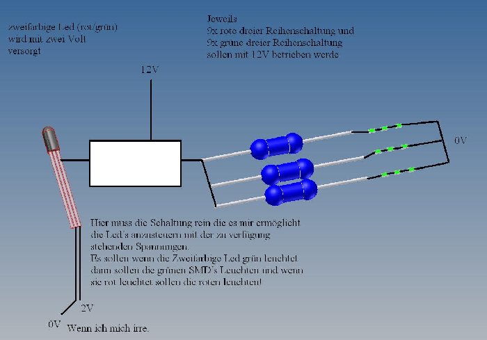

Dann kam das Problem die SMD´s immer drei in Reihe mit einem Widerstand und davon 9 Paar a´Rot und Grün (was ein bescheidener Satzbau :?: ), die Vorgigen Led´s die ich ersetzen will sind zwei Led´s mit je zwei Farben Grün und Rot werden nur mit zwei Volt betrieben! aber habe ja auch noch 12Volt für die Festplatte. Nun kommt die Frage was für Transistoren brauch ich um die neue Led´s an denn zwölf Volt zu betreiben da die beiden vorherigen Led´s als Status led´s fungierten aber nun durch die SMD´s ersetzt werden sollen!?

Wäre es vielleicht möglich, dass du eine kleine Zeichnung machst, damit ich mir vorstellen kann, was du genau vorhast bzw. wo dein Problem genau liegt?!

Hoffe du kommst mit klar weiß nicht wie ich es anders mach sollte!
Mi, 06.05.09, 21:55
Mit 'nur' 0V und 2V (so wie in der Zeichnung) kann eine zweifarbige LED nicht die Farbe ändern (warum sollte sie?). Vmtl. ist das ein 'Duo-Led'. Die gibt es in zwei Ausführungen: Als 3 Pin (sieht auf Deiner Zeichnung so aus) meist mit gemeinsamer Kathode also Minus Pol (es gibt sie aber auch mit gemeinsamer Anode) oder als 2 Pin wobei zum Farbwechsel 'umgepolt' wird (dann stimmt Deine 0V/2V Beschriftung nicht mehr). Das sollte zuerst geklärt sein (es gibt für beide Varianten Lösungen) bevor wir uns einen Schaltplan überlegen. Bei der 3 Pin Variante wäre es einfacher, da vmtl. 0V am Duo-Led und 0V von der 12V Versorgung eine 'gemeinsame' Masse haben.

Da die Led ja drei Beine hat ich aber nur grüne SMD´s gezeichnet habe, hat ich mir gedacht das is zu verstehen das das andere Bein für die rote ist. Das mittlere Bein ist also wie vermutet die Kathode also der minus Pol.
