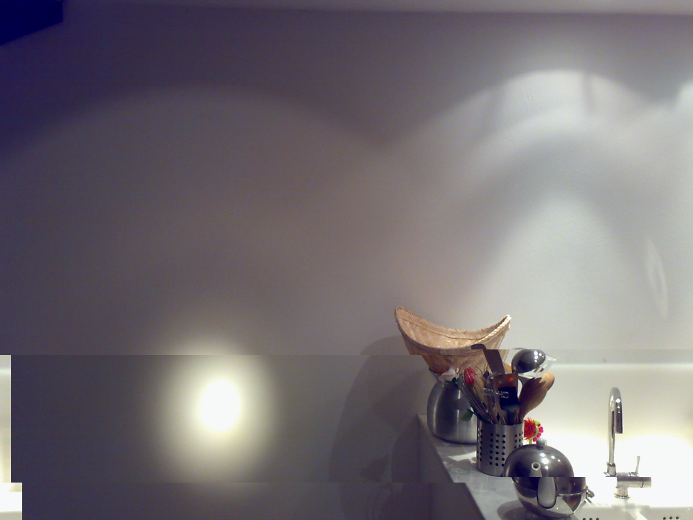

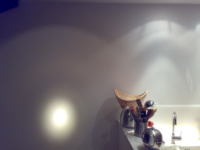

Die P3 die Du hast, ist mit Sicherheit ein anderer BIN als meine, was schade ist, denn meine ist wirklich sehr schön warm, siehe Bild:
links die P3 (350mA) mit Reflektor einer Taschenlampe, rechts die Halogenstrahler 20W
