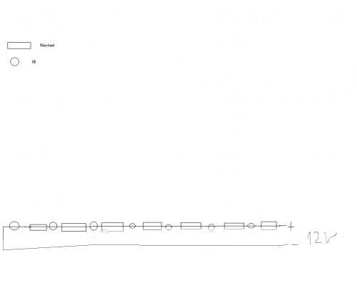

ich habe folgendes Problem und zwar möchte ich mir eine LEDleiste bauen hab alles soweit fertig gebaut alles richtig verpolt 7 Widerstände verwendet(habs auch mit einem Widerstand versucht) und an einen 12V Netzstecker angeschlossen jetzt leuchten komischer weise die LEDs nicht richtig nur ganz ganz bisschen kaum zu sehen was habe ich falsch gemacht?Ich hoffe ihr könnt mir helfen.In einem anderen Forum hab ich iwie nur doofe Antworten bekomen

Kannst du das mal aufzeichnen, wie du das ganze verschaltet hast?
Hintereinander kriegste bei 12 V keine 7 LEDs, das klappt höchstens mit Infrarotdioden..

habs so in etwa die zeichung ist nicht so gut^^hab mir irgendwie schon gedacht das das netzteil zu wenig liefert,wie kann ich sie sonst verschalten oder wie bekomme ich alle gut zum leuchten?
Di, 20.05.08, 15:08
Das ist Schwachsinn, das so zu schalten. Wie vermutet: 7 LEDs hintereinander kriegst mit 12 V nicht angesteuert. Bei grün und blau schaffst du drei, bei rot evtl. noch eine vierte LED in Reihe. Ein Widerstand, der auf die errechnete Restspannung und 20 mA abgestimmt ist, reicht.

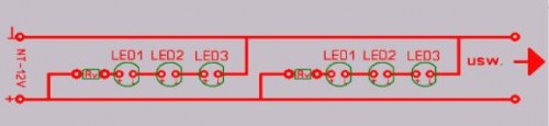

Nicht Schimpfen sondern richtig erkären.
Verschaltet werden Leds wie unten in dem Bild.
Jetzt kommt es nur darauf an wie viel V die Leds haben.
Bei weiss sind es z.B. 3,1V
12V geteilt durch 3,1 sind 3,87. Also bekommst du 3 LEDs in Reihe.
Bleibt ein Rest von 2,7V die zu viel sind und durch einen Widerstand vernichtet werden müssen.
2,7V geteilt durch die mA die die LED benötigt, allso 20mA = 135 Ohm.
135 gibts nicht. Es gibt aber 150,160, 180 usw.
Damit die LEDs nicht auf dem Zahnfleisch laufen nimmt man einen höheren Widerstand.
In deinem Fall 150 Ohm.
Und das wars auch schon. Bei anderen Farben musst du dann mit anderen V und evtl. mit anderen mA rechnen.

Glaube du hast es immer noch nicht ganz verstanden, aber ich erkläre es dir noch einmal.
Es gibt Reihenschaltung und Parallelschaltung. Auf den Bildern werden die LEDs ohne Widerstand betrieben, das solltest du jedoch nicht tun.
Eine Parallelschaltung sieht so aus:
Bei einer Parallelschaltung bekommt jede LED so viel Spannung ab, wie das Netzteil abgibt. Würde das Netzteil 3 V abgeben, so würde jede LED 3 V bekommen. Bei einer Parallelschaltung addiert sich zudem die Stromstärke der einzelnen Zweige. Wenn eine LED 20 mA benötigt würden also 20 mA * 3 = 60 mA verbraucht (ja das Wort verbraucht ist nicht ganz richtig mir fällt aber nichts anderes ein) werden.
Eine Reihenschaltung sieht so aus:
Bei einer Reihenschaltung bekommt nicht jede LED die volle Spannung vom Netzteil ab, sondern sie spaltet sich auf. Würde das Netzteil zum Beispiel 9 V abgeben, so würden sich die 9 V aufteilen und jede LED würde 9 V / 3 = 3 V erhalten. Bei einer Reihenschaltung bleibt zudem die Stromstärke bei allen LEDs gleich. Sie wird also nicht geteilt wie die Stromstärke. Jede LED würde 20 mA haben.
Jetzt kommen wir zum Widerstand.
Erst mal ein Bild dazu:
Du hast ein 12 V Netzteil und möchtest drei Blaue LEDs betreiben. Jede blaue LED soll 3.1 V erhalten. Du kannst also maximal 3 LEDs in Reihe verwenden. Dann hast du 3.1 V * 3 = 9.3 V. Da aber noch 12 V - 9.3 V = 2.7 V übrig sind, die du irgendwie wegmachen musst benutzt du einen Widerstand. Um diesen zu berechnen gibt es die Formel mit dem schweizer Kanton (U = R * I). Aus R = U / I = 2.7 V / 20 mA = 2.7 V / 0.02 A = 135 Ohm. Also benötigst du einen Widerstand mit 135 Ohm. Da man aber normalerweise immer einen bisschen höheren verwendet um die LED länger leben zu lassen kannst du auch einen 150 oder 200 Ohm Widerstand nehmen.
Nun kannst du die einzelnen "Packs" miteinander verbinden, und zwar in einer Parallelschaltung. Sieht dann so aus:
Wenn du wissen möchtest wie viele Leisten du an ein Netzteil hängen kannst, dann rechnest du einfach pro "LED-Pack mit Widerstand" 20 mA. Hast du zum Beispiel ein Netzteil mit 400 mA, so kannst du 20 solcher "Packs" betreiben. Das Netzteil gibt automatisch die Stromstärke ab, die gebraucht wird. Also gibt ein 400 mA Netzteil wenn nur ein Pack dran hängt nur 20 mA ab.

Wenn nur die 470 Ohm-Widerstände vorhanden sind, kannst Du trotzdem eine energiesparende Schaltung machen.
Hier ist ein Beispiel.
Abweichend machst Du 2 Reihen mit 3 LED´s in Reihe und in diese Reihe lötest Du den 3er-Pack parallel geschalteter Widerstände. Die verbleibende 7 LED hat dann halt nur den einen Widerstand.
Diese Reihe mit nur einer LED benötigt dann zwar genau so viel Energie wie jede der beiden 3er-Reihen, die Gesamtschaltung benötigt jedoch weiger als die Häfte der Energie einer reinen Parallelschaltung.

Glaube du hast es immer noch nicht ganz verstanden. Also der Schaltplan von Crossfire ist möglich, allerdings wird sehr viel Energie verschwendet. Die Widerstände geben bei seiner Schaltung massig Wärmeenergie ab.
Besser ist es, wenn du es so wie Sailor es bereits sagte machst. Sieht dann so aus:
Die drei Widerstände parallel schalten geht schnell und einfach. Einfach drei Widerstände nehmen und die Enden verdrillen. Löttropfen drauf, fertig. Wenn man Widerstände parallel schaltet, dann wird der Gesamtwiderstand kleiner. Sind die Widerstände gleich groß, so kannst du sie einfach durch die Anzahl der Widerstände teilen (aber nur wenn sie gleich groß sind). Also erzeugst du hier mit drei 470 Ohm Widerständen einen 470 Ohm : 3 = 157 Ohm Widerstand. Also passt das.
Jetzt noch einmal zum Wärmeverlust:
Bei Crossfires Schaltplan werden an jeden Widerstand U = R * I = 470 Ohm * 0.02 A = 9.4 V verbraten. P (Leistung) = U * I = 9.4 V * 0.02 A = 0.188 W. Also heizt du pro Widerstand dein Zimmer mit 0.188 W. Da es sieben Widerstände sind verschenkst du praktisch 0.188 W * 7 = 1.316 W an Wärme.
Bei meinem Schaltplan werden an den beiden "Dreier-Packs" U = R * I = 157 Ohm * 0.02 A = 3.14 V verbraten. P = U * I = 3.14 V * 0.02 A = 0.0628 W. Da zwei solcher Packs vorhanden sind werden an beiden insgesammt 0.0628 W * 2 = 0.1256 W. Dazu kommt noch der einzelne Widerstand also sind wir bei 0.1256 W + 0.188 W = 0.3136 W Wärmeenergie die im warsten Sinne des Wortes in Luft aufgehen.
Wenn du jetzt die werte 1.316 W und 0.3136 W vergleichst, kannst du erkennen, dass die erste Schaltung fast vier mal so viel Energie "sinnlos" bei den Widerständen verschwendet wie die erste. Es wärmt zwar dein Zimmer, allerdings ist der Wirkungsgrad sehr schlecht.

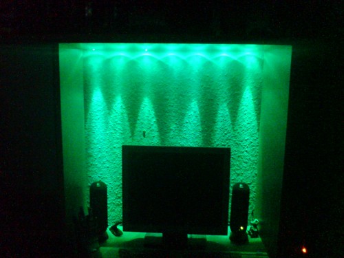

hab die leiste jetzt fertig hier das ergebnis:
Fr, 23.05.08, 18:57
Das ist doch schon ganz gut geworden! Vielleicht die LED´s noch etwas ausrichten. :wink:
Welche Schaltung hast Du jetzt gemacht?
