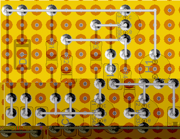

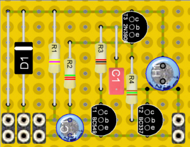

1,2 Volt Schaltung mit einer 4-Chip LED (10mm - ca. 80mA)
Diese ist sehr hell, dafür saugt die LED den 1,2V Akku relativ schnelle leer und eine kleine 2,4V Solarzelle hat mächtig zu kämpfen um hier am Tag genügend Strom nachzuliefern.
- 1.2V-extrem_hell.jpg (92.72 KiB) 44831 mal betrachtet
- 1.2V-extrem-hell-Layout.jpg (150.02 KiB) 44850 mal betrachtet
Den Schaltplan hatte ich hier bereits weiter oben einmal eingestellt.
